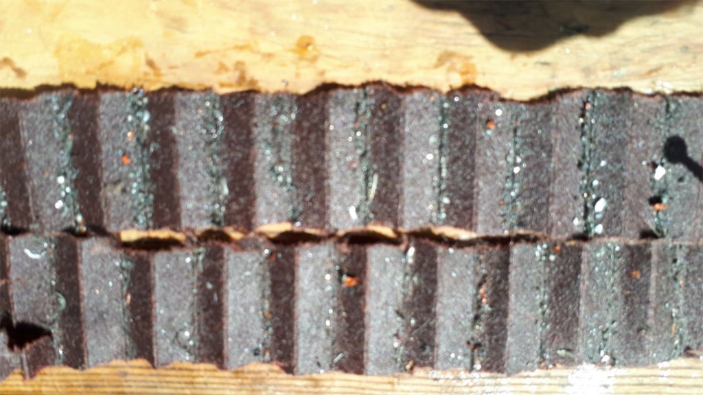

ich habe beim Ölfilterwechsel(3tb) ganz viele kleine Aluteilchen gefunden.
0,5 bis 1mm.
das beunruhgt mich.

Bild zeigt den aufgwickelten Ölfilter. Ist unscharf aber man erkennt die Grösse der Aluspäne. Alle hellen Flecke sind Aluspäne.

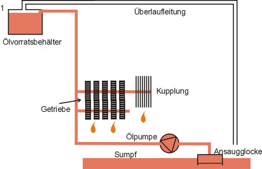

Die Späne sammeln sich unten, einige schaffen es durchs Sieb im Ansaugrüssel.
Die Späne werden dann von der großen Ölpumpe zerkleinert und in die getriebewellen bzw in das Ölreservoir in den Rahmen gepumpt.
https://www.xt600.de/xt_werkstatt/_spec ... uf_3tb.jpg
Unten im Rahmen ist ein Sieb - die Späne, die es da durch schaffen, werden von der kleinen Ölpumpe zum Ölfilter transportiert. Im Ölrückschlagventil können noch welche hängen bleiben.
https://www.xt600.de/xt_werkstatt/_spec ... uf_3aj.jpg

Wollte es kurz fassen - es geht nicht, sorry
Die Bilder sind von www.xt600.de verlinkt
Motorteile, Kolben, Kurbelwelle mit unterem Pleullager, empfindliche Nockenwellenlagerung ist via Ölfilter => hier sind keine Späne zu erwarten.
Und bei der 3tb sind auch die Ölspritzdüsen der Gangräder via ölfilter (die Düsen verstopfen bei älteren Modellen mit dem alten, ungefilterten Ölkreislauf gerne mal - mit Teilen des 5. Ganges, die sich durchs Sieb gemogelt haben)
Einzig in den Getriebewellen könnten sich welche verkrümelt haben.
Es sind die Flächen, auf denen die gangräder laufen mit Schmierbohrungen versehen. Und auch der kupplungskorb.
Die beiden Getriebewellen sind linksseitig mit einseitig gedichteten Lagern versehen, dahinter sind die Zwischenräume (mit Öl gefüllt)
beider Wellen miteinander verbunden.
Die Getriebeausgangswelle hat den Zwischenraum zwischen dem Simmerring hinter dem Ritzel und dem einseitig gedichtetem Lager und wird mittels Bohrung mit Öl versorgt.
Die kupplungswelle war glaub ich seitlich offen (weis nicht mehr genau).
Auf der anderen Seite sind beide Wellen mit nem Deckel verschlossen (nicht zu demontieren!).
In den Getriebewellen herrscht ja nicht wirklich öldruck, weil ja die Leitung zum Reservoir offen ist => der Ölstrom Richtung Reservior ist viel größer und auch die Wahrscheinlichkeit, dass die Späne mit richtung Reservoir transportiert werden.
Das und die Tatsache, dass die Ölkanäle verwinkelt sind und die Zwischenräume tiefere Punkte haben, als die Wellen, lässt hoffen, dass in die Wellen keine Späne gelangt sind, stattdessen liegen diese mit Glück in den Zwischenräumen und werden schlimmstenfalls von den Lagern zermalen - oder werden zum reservoir transportiert.
BZW könnte man den Zwischenraum der Antriebswelle reinigen, imdem man den Simmerring rausnimmt - der lässt sich einfach so von aussen tauschen. Damit hat man aber auch keine 100 Prozentige Gewissheit alle erwischt zu haben.
Das Ölsieb unten am Rahmen zu putzen wäre sicherlich ne gute Maßnahme - sofern es aufgeht.
Diese Biester sitzen manchmal wir verschweisst fest
Das Getriebe kannst du innen ausspühlen, wenn das Mopped auf dem Seitenständer steht (leider eben nicht die getriebewellen).

Der Schmutz wird so durch die Pumpe gewurschtelt und landet letztlich im Ölfilter.
