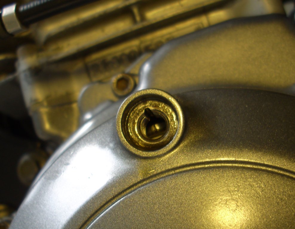

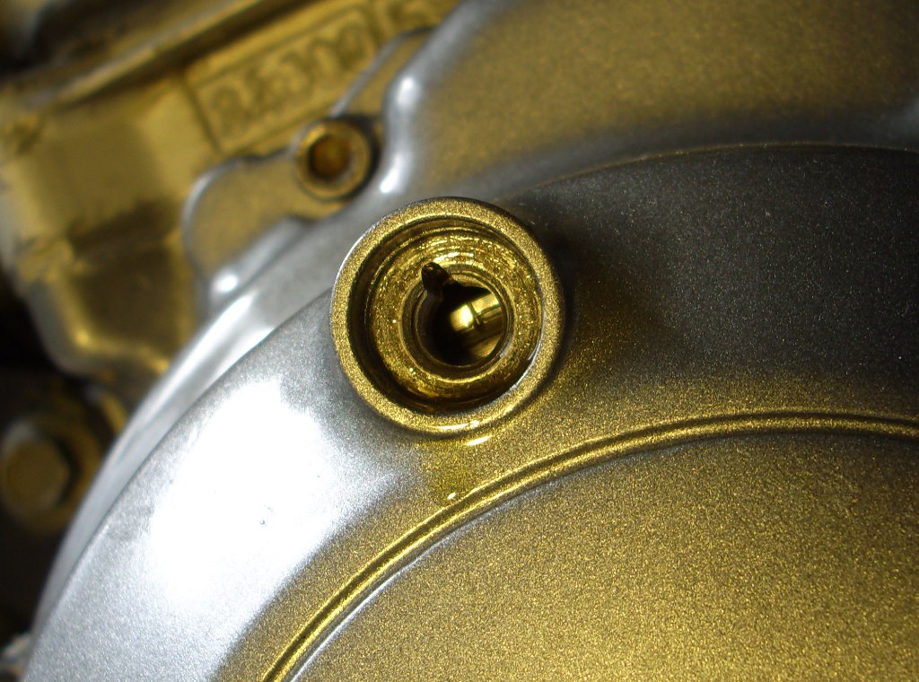

Hab mal Bilder von den beiden Markierungen gemacht.
zunächst die 1. Markierung
und kurz dahinter die 2. Markierung, bei der die Kerbe augenscheinlich etwas dicker ist

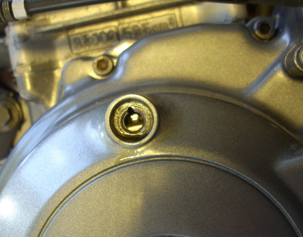

Hab grad nochmal ein Bild der 1. Markierung gemacht.
Kommt auf dem Bild vlt. nicht richtig rüber, aber es sind 2 senkrechte Striche die durch einem waagerechten
verbunden sind. Man könnte also evtl. von einem "H" sprechen.
Ich hab auch noch mal das Spiel an den Kipphebeln gecheckt. Ich hab definitv Spiel an beiden Markierungen,
ob an der 1. mehr als an der 2. kann ich nicht ertasten.
Michael

Re: Welche Markierung auf Polrad zur Ventilkontrolle ?
Servus,
so genau ist das nicht.
Zum Ventile einstellen passen beide Markierungen, da kommt es auf die richtige Umdrehung an. Sowohl EInlass als auch Auslass müssen da gerade Spiel haben. Es passt nur jede zweite Kurbelwellenumdrehung.
Lediglich zum richtigen Einhängen der Steuerkette oder Zündungskontrolle (eh schwierig) brauchst Du die genaue Markierung, dafür kannst Du die oberste Position des Kolbens übers Zündkerzenloch recht einfach ertasten.
Normalerweise, wenn Du den Motor laut Anleitung drehst, kommt zuerst F und dann T im Fenster vorbei, es wäre also die zweite Markierung richtig. Ist aber wie gesagt fürs Ventile einstellen/prüfen irrelevant.
