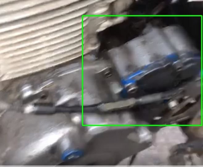

Erklär mal ein bisserl genauer. Und warum ist da überall blaue Dichtmasse am Motor? Der Motoritz bietet übrigens neu gewickelte Original-Lichtmaschinen an ...
Das ist die Originalfarbe der Bauteile, sie scheint stellenweise noch leicht durch ;) Von außen ist da nichts abgedichtet..

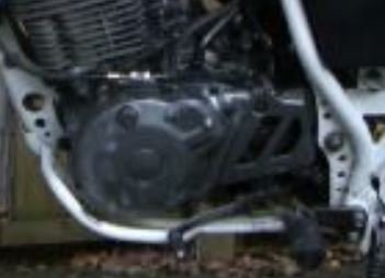

Re: Motorlauf - Video - Was fehlt ihr?
Man lernt nie aus ... Originalfarbe?
Ich hätt mir erwartet dass eine XT600K so aussieht:
Und so schaut Dein Motor aus:
Hinter diesem Deckel verbergen sich die Übertragungszahnräder zum E-Starter, der da rückseitig angeschraubt wird.
Was für eine Motornummer steht denn rechts am Block?
Vielleicht hat da mal wer einen anderen Gehäusedeckel draufgebaut. Oder vielleicht kenn ich mich zu wenig aus mit der 3TB.
