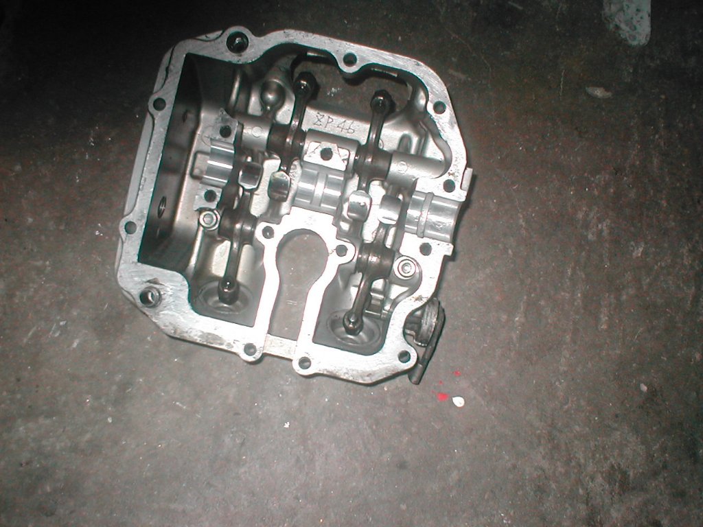

Sieht so aus:
Der Zug (Nr 33) geht runter zum Kickstarter

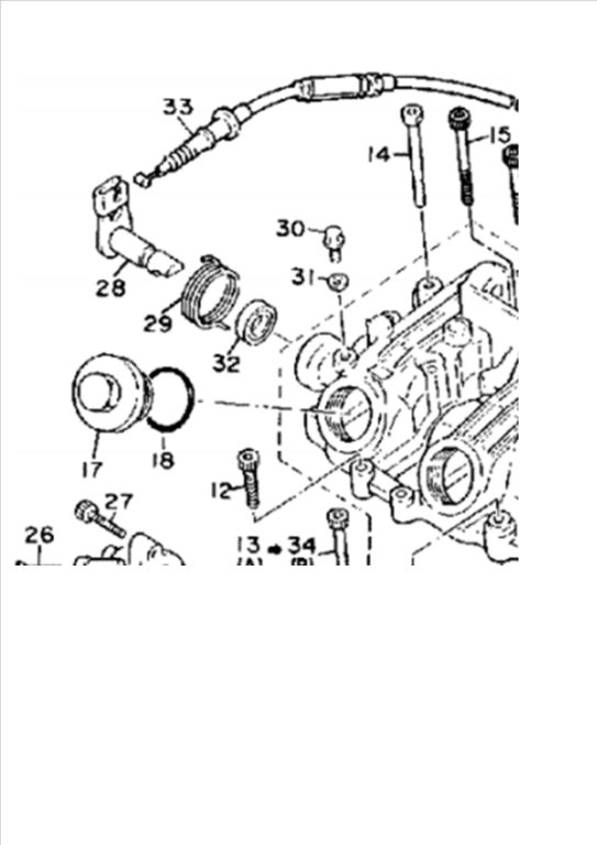

vielen Dank erstmal, das ist ne echte 600K, aber irgendjemand hat da mal Mist gebaut. Jetzt weiss ich erstmal, wie das aussehen muss. Also die Feder (Nummer 28 auf der Zeichnung) fehlt, der Hebel läßt sich je nachdem, wie ich den Kolben bewege, unterschiedlich weit drehen, das ist denke ich okay. Die Rahmenaufnahme für den Bowdenzug ist vorhanden, ebenso untend diese Abdeckung am Kickstarter, die muss ich mal abschrauben, was da drunter ist. Da sollte ja das andere Ende vom Zug rein denke ich.

ich brauche also den Bowdenzug und die Feder. geht die so da drüber oder muss man den Hebel ausbauen?
Beiträge: 5855
Re: Dekompressionszug nicht vorhanden???
Die Welle hat ne Abflachung, wenn du den hebel drehst, wird der Kipphebel und das eine Ventil gedrückt.
Hebel da mal lieber nicht zu doll rum - bin mir grad nicht sicher, ob das möglich ist, dass der Kolben das Ventil küsst, wenn man den Hebel um 180 Grad verdreht und dann den Motor durchdreht :?: Glaub schon.
Der Kipphebel steht unglücklich auf der runden Seite und bleibt so stehen, das Auslassventil ist offen...
Die Feder geht so drüber.
Der Hebel bzw die Welle ist mit der einen Schraube oben in ner Nut geführt - das wäre kein Beinbruch, wenn der mal raus muss. Schraube raus und Hebel abnehmen.
