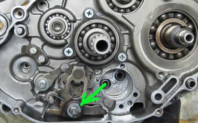

Da wird irgendwas an der Schaltklaue bzw der Welle anstehen.
Den wirst du wohl nochmal demontieren müssen...
Kuck nach, ob irgendwo Schleifspuren sind.
Mach Bilder!!
Das Bild hab ich vom Motorang geklaut aus nem anderen Thread - hoffe das war ok?
Mach Bilder!!

Da ist doch noch diese Zahnscheibe.
Ist die zwischen Klaue und Motor, oder zwischen Klaue und Sprengring? Weis nicht mehr...
Die ist mir damals beim Zusammenbau übrig geblieben
Was hat die Schaltklaue mit dem Seitendeckel zu tun? Da bin ich echt gespannt!
Dichtung zu dünn?
Es gibt ja Berichte mit Geräuschen vom Kicker wenn man ohne Dichtung fährt.
Aber von nem schwergängigen Schalthebel deswegen hab ich noch nicht gehhört.
Also normalerweise, wenns ohne Seitendeckel leichtgängig ist, kann schon mal nicht viel kaputt sein.
Dichtung zu dünn?

Da ist innen noch die Dekomechanik am Deckel dran - das kann schon sein, dass da irgendwas ansteht.
- Beiträge: 4871
Re: Schalthebel klemmt
Da geht doch auf dem Bild von der Klauenmechanik links unten diese längere Endanschlagsnase weg => diese würde ich mal ganz genau ansehen.
