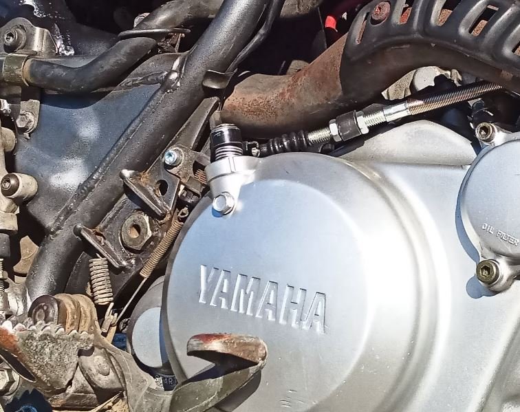

Kupplungsbetätigung rechts einstellen
- Beiträge: 4862
wie ist das bei der 95er 3tb gemacht mit der Betätigung rechts?
Der Hebel muss ja in dem Fall ja an der Druckplatte ziehen.
Problem:
Kupplung rutscht und der Ausrücker am Motor hat kein Spiel.
Hat irgendjemand Bilder bei abgenommenem Deckel?
Mein Verdacht ist folgender: Das mit dem nicht vorhandenem Spiel gehört in dem Fall so, weil der Ausrücker in ner Nut läuft und das Problem liegt an der Kupplung.
Sag mir bitte einer, dass ich mich irre

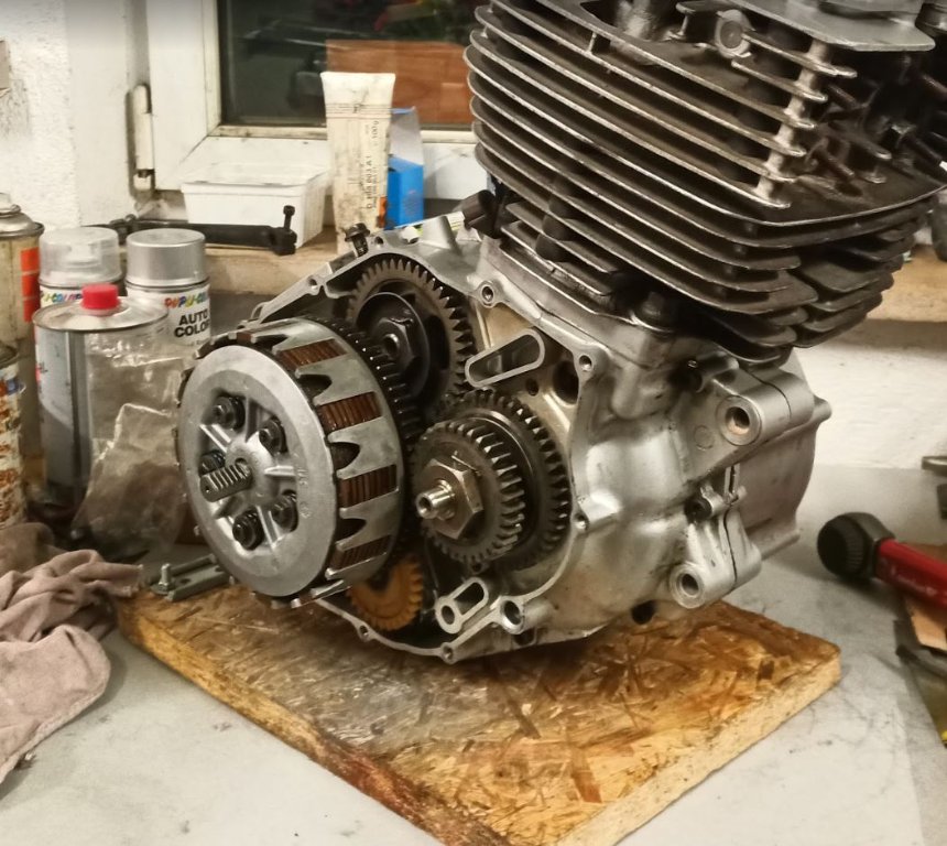

Wärst du ein bisschen früher dran gewesen, hätte ich mehr Bilder machen können. Der Motor war komplett zerlegt. Ich hab leider von der Kupplungsseite nur das Bild.
Der Zapfen hängt auf jeden Fall frei in der Platte, an ihm kann nichts verstellt werden. Das geschieht alles über die Positionierung des Hebels oben.
Er kann sich in alle Richtungen drehen und bewegen. Muss er ja auch, da der Rest sich drehen können muss
Ich hab meinen so Hebel so auf gesetzt, dass die Markierungen auf Hebel und am Gehäuse fluchten, wenn die Feder ihn ganz zurückdrückt
Dann hat er leichtes Spiel und die Kupplung macht genau was sie soll.

Genau das wollte ich sehen, danke biste ein Schatz!
Das Problem ist eine rutschende Kupplung und wenn ich den Hebel nur berühre, rutscht sie komplett.
Aber irgendwie hab ich den Eindruck, dass es nicht an der Spannung des Zuges liegt.
Das heißt ich könnte nur die Markierungen prüfen.
Kann ich den Ausrücker ohne Demontage des Deckels nach oben rausziehen und neu positionieren? Nen Zahn versetzen?
Der Ausrücker hat nämlich 0 Spiel. Kupplung zu dünn/verschlissen?
Na klar, der hebt die Platte ab. Der macht genau das Gleiche, wie die Druckstange, nur von der anderen Seite.
Das bedeutet aber, dass es sinnlos ist, den Deckel abzubauen, wenn keine neue Kupplung auf der Werkbank liegt.
Ja, irgendwie funktioniert die Mechanik leichter (verglichen mit meiner 2kf) und sie scheint auch besser zu trennen.

Re: Kupplungsbetätigung rechts einstellen
Oben auf dem Hebel ist ein Seegerring. Wenn der weg ist, lässt sich der Hebel abnehmen und neu aufsetzen. Die Stange bleibt dabei im Gehäuse, das macht nichts, die ist absolut symmetrisch und es ist egal wie die steht. Eingestellt wird über die feine Verzahnung zwischen Hebel und Stange.
Wie viel km hast du runter? Ich hab eine mit 35.000 und eine mit 43.000, die waren beide noch ok.
Ja, Deckel öffnen ohne neue Kupplung ist sinnlos.

Sie hat 28000 runter.
Also kann also ich nur die Stellung des Hebels an sich verändern?
Mein Gedanke war, dass die Machanik innen am Deckel anschlägt und die Freigängigkeit des Ausrückstückes verhindert.
Weil die Kupplung dünner geworden ist. Mit der Hoffnung, dass ich da was nachstellen kann.
Also bleibt der Deckel drauf.
Was passiert eigentlich, wenn ich die Sechskantschraube aussen unter dem Hebel entferne?
Die Schraube hält nur die Stange in der richtigen Höhe. Passieren sollte da nix. Die Stange sollte man auch rausziehen können. Es dürfte nichts passieren, aber hat auch keine Wirkung, da sie wie gesagt symmetrisch ist.
Zum Anstehen: An der Welle sollte die nicht anstehen können. Hab ich aber auch nicht drauf geachtet.
Es könnte echt Verschleiß in Verbindung mit einem Hebel der vielleicht einen Zahn daneben liegt sein.
28.000 ist echt nicht viel, aber Gewissheit gibts wohl nur beim Öffnen und Vermessen. Wenn die ruscht ist die Frage wie lang sie das schon macht und ob die Beläge nicht eh schon hinüber sind.
