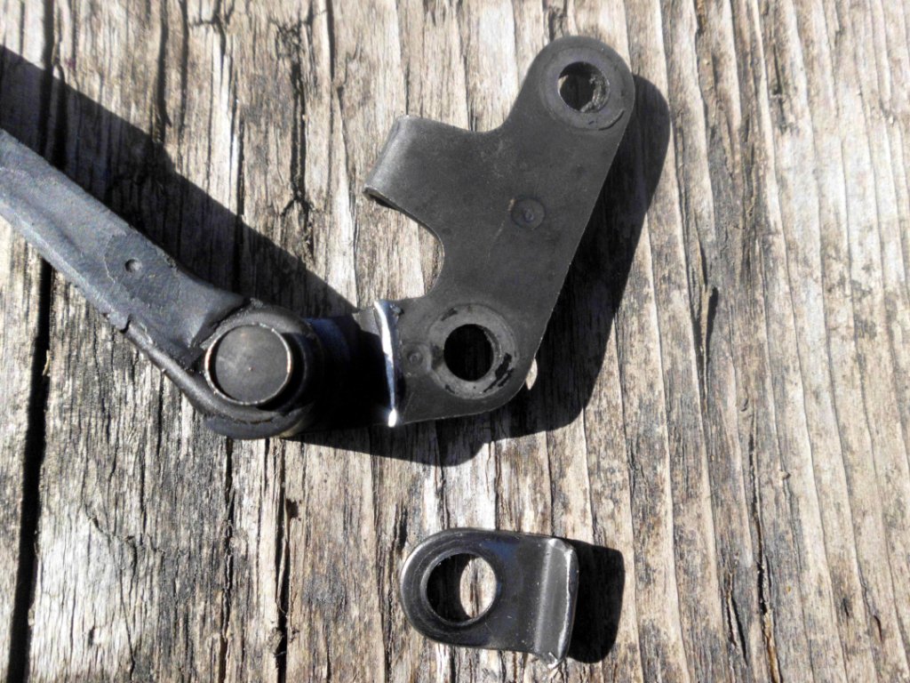

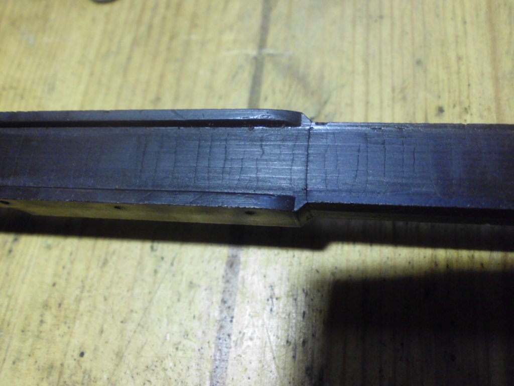

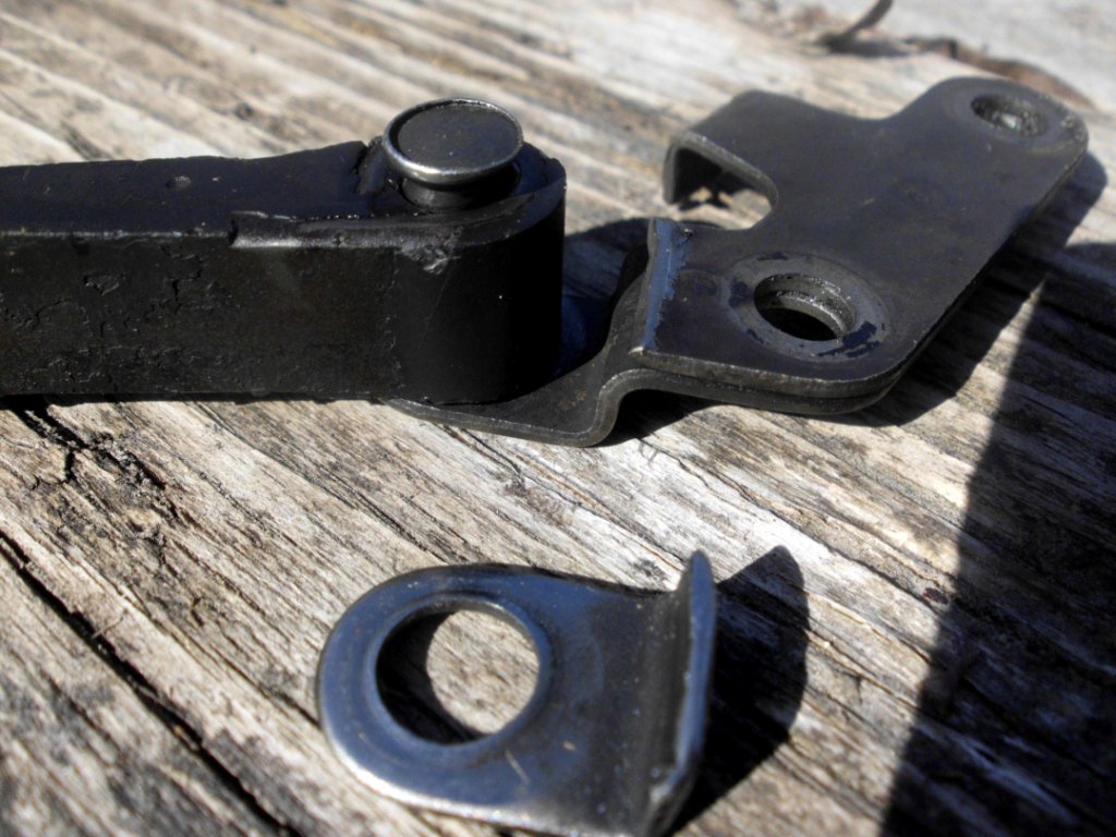

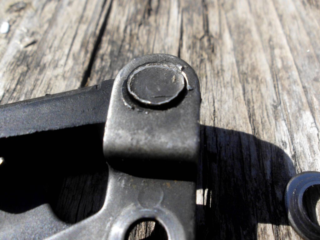

an meiner 43F ist die Steuerkettenschiene abgerissen und jetzt brauch ich eine neue. Aber das Ding kostet mal eben über 100,-EUR und die andere, die auch schon ganz schön rissig ist, ca. 80,-. Da bin ich natürlich stark versucht die Beiden gut und günstig gebraucht zu kaufen....
Bild Bild Bild Bild
Hat jemand Erfahrungen mit diesem Schaden? Ist das ein bekanntes Problem oder hab ich nur Pech gehabt und das ist ein Einzelfall? Ich hab etwas Angst davor, daß bei einer Gebrauchten irgendwann dasselbe passiert, aber ich kann auch nicht mal eben soviel Kohle locker machen.

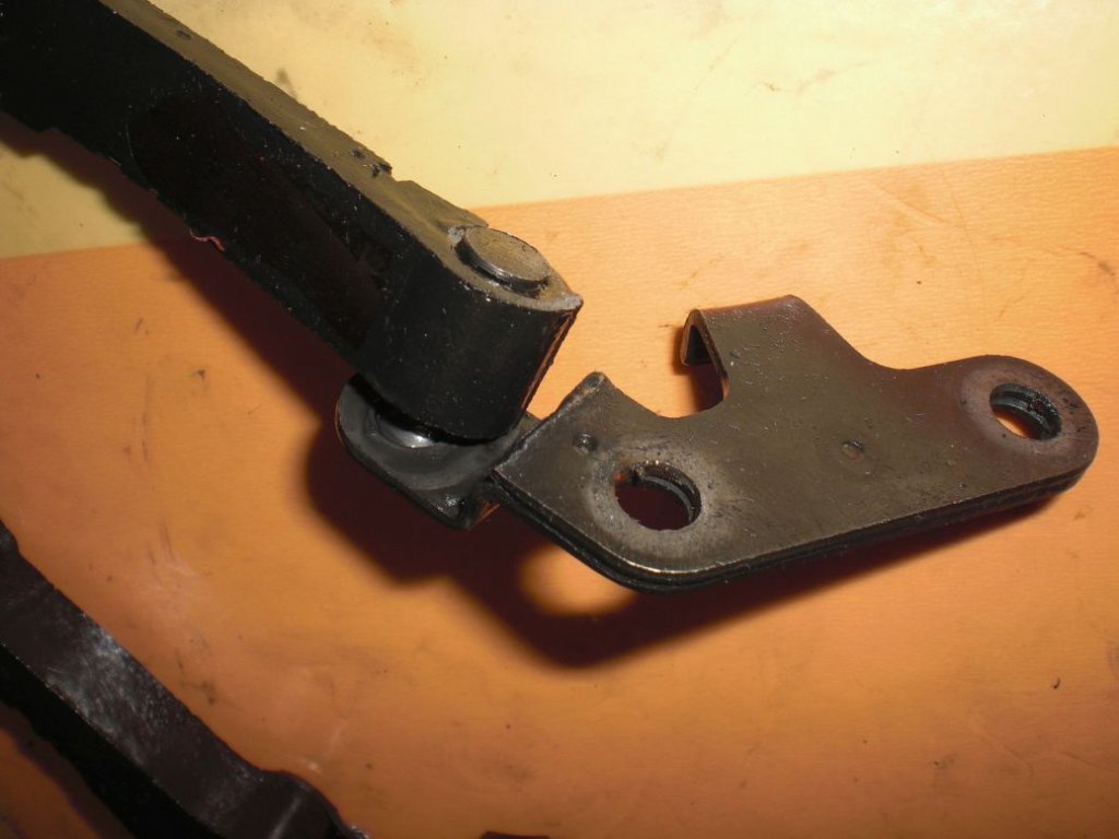

Ich kann dir für schmales Geld einen Ersatz schicken. Was hältst Du von gebraucht 20 Euro inkl. Versand, statt neu einhundert?
Nachtrag: wo ich jetzt genauer Nachdenke, so ein Metallteil hatte ich auch schon mal im Motorgehäuse. Es hatte damals eine Weile gedauert, bis ich es zuordnen konnte. Ich habe daraufhin auch die Steuerkette erneuert. Wie viele Klicks kann denn dein Steuerkettenspanner noch spannen? Weisst du, wie du das misst? 4-5 Klicks über waren meine niedrigsten Werte, weniger geht fast nicht.

Scheisse, das ist exakt das gleiche Schadensbild wie bei mir. Da werd ich wohl in sauren Apfel beißen müssen und zumindest die eine Schiene neu kaufen.
Die Kette ist hinüber, die muss sowieso neu, aber fünfzig Euro dafür ist ok.
Danke für das Bild
Und hier nochmal meine Bilder fürs Forum:

Die Schiene brauchst du nicht neu kaufen. Die geht nur kaputt, weil die Steuerkette zu lange ist. Die Steuerkette neu zu kaufen macht allerdings Sinn. Mit einer gebrauchten Steuerkette musst du probieren, wie gut die noch ist (nebeneinander legen oder messen geht nicht wirklich) und hast mehr Arbeit. Das geht zur not, aber wenn du dir die Kette leisten kannst, ists besser.
Was du noch brauchst: Dichtungspapier für den Kettenspanner und eine Seitendeckeldichtung für die Lima. Der Metalldichtring am Steuerkettenspanner kann durch erhitzen wieder brauchbar gemacht werden. Am Ventildeckel brauchts Dichtpaste, Dirko HT oder ähnliches.
