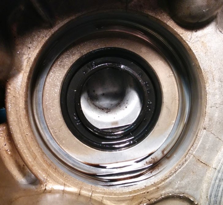

Der sehr schmale Dichtring kann in beide Richtungen montiert werden. Richtig herum ist jedenfalls nur, wenn die Glatte komplett gummierte Oberfläche in Richtung Lager und die Seite, bei der man die metallische Innenfläche vom Dichtring sehen kann, in Richtung Gehäuse montiert wird.christian78 hat geschrieben: ↑Do 6. Aug 2020, 22:19Interessanter ist die Frage, wie rum du den rein machst - weil da gibts hier mehrere Lösungsansätze![]()
Das WHB der SRX 600 hat hier sowieso einen Fehler:
Nr.14 kommt vor Lager Nr.18. Zwischen 13 und 15 gibt keinen Dichtring.
Gruß Chris

Ich seh das anders.crurer hat geschrieben: ↑Fr 7. Aug 2020, 09:13Richtig herum ist jedenfalls nur, wenn die Glatte komplett gummierte Oberfläche in Richtung Lager und die Seite, bei der man die metallische Innenfläche vom Dichtring sehen kann, in Richtung Gehäuse montiert wird.christian78 hat geschrieben: ↑Do 6. Aug 2020, 22:19Interessanter ist die Frage, wie rum du den rein machst - weil da gibts hier mehrere Lösungsansätze![]()
Gruß Chris

natürlich darf/kann jeder den Dichtring einbauen, wie es dem Einzelnen beliebt. Viel Anspuch/Funktion hat der ja nicht zu leisten. So jedenfalls sieht es bei einem jungfräulich geöffneten Motor aus. Da diese Frage im SRX Forum auch immer wieder aufpoppt....hatte ich hierzu mal ein Foto gemacht.

Bei mir war er andersrum drin. Feder nach innen. Motor war ungeöffnet mit originaler Dichtmasse dazwischen. Hatte den vor 20 Jahren zum ersten mal offen. Deshalb hab ich den wieder so rein... hab gar nicht dran gedacht, dass man den andersrum auch einbauen könnte.
=> es geht beides.
Man muss bei meiner Variante natürlich aufpassen, dass der Federring drauf bleibt - AGW vor einschieben fetten und beim einschieben drehen.
Moritz Feder nach aussen. Und das wird auch die Mehrheit so machen.
=> es geht beides.

OK, die Frage der Einbaurichtung dürfte klar sein, es gehen beide Richtungen.

Mach den AGW Ring so rein wie empfohlen, Also Feder nach aussen. Moritz machts auch so.
Ich habe keine Ahnung, warum der bei mir anders drin war.
