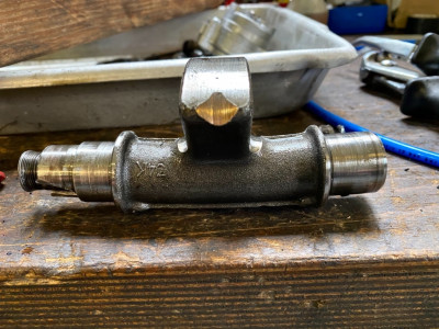

Huhu zusammen,
Bin neu hier und wollte euch die Bilder der AGW vom eben geöffneten Motor meiner 1VJ nicht vorenthalten...😎
Bin sonst immer XT 500 an Schrauben gewesen und dann gleich der erste Motor mit AGW und dann so ein Dilemma... hab schon gedacht ich bin zu doof das Gehäuse aufzubekommen. Dann war mir klar an was es „hing“...😜

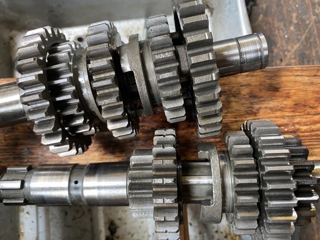

Der Motor ist im zweiten Gang bei 30 ausgegangen und so habe ich ihn übernommen. Erstaunlicherweise sehen die Zahnräder des Getriebes super aus und der Rest auch. Einzig die große Scheibe auf der anderen Seite der AGW ist einmal durch den Motor gewandert um sich aufzulösen... Schwein gehabt ...

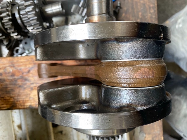

Ein bisschen Sorge macht mir das Lager des Pleuels... ist das normal dass es leicht hakelig ist..?🤔
Na dann, danke schonmal für die Tipps.!👍🏼
Gruß rotbart

Typisches Bild einer gelösten Paßfeder auf der rechten Motorseite. So ist die KW mit Pleuel mit der AGW kollidiert.
Diese Motoren sind meist Totalschäden da auch das Gehäuse einen weg bekommt.

Hi, also ich kann sonst keine weiteren Schäden erkennen... wie meinst du dass.? An der Kurbelwelle ist auch nichts zu sehen. Die Getrieberäder sehen auch noch richtig gut aus.
Das einzige ist wenn ich die KW von Hand drehe läuft es nicht sauber weich. Das Auge oben hat auch keine Abnutzung. Was tun.?🤔

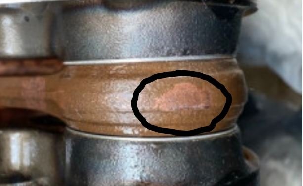

Genau da hat sie den Treffer bekommen:

Mist, das war auch meine Befürchtung...😎☹️ Instandsetzen lassen oder ne neue oder gebrauchte holen..? Was macht da mehr Sinn.? Und passen alle oder gibt’s da Unterschiede?

Instandsetzen ist schwer an der Stelle. Setz Dich mal mit Motoritz in Verbindung, der hat bestimmt eine gute Lösung.
Beiträge: 4719
Re: AGW
Gebrauchte kurbelwellen sind günstig und leicht zu beschaffen. Ob das Gehäuse tatsächlich einen Schaden genommen hat - darauf würde ich es bei unserem Bauernmotor hier nach Sichtprüfung einfach darauf ankommen lassen.

Hi, ja gibt genug gebrauchte - hab ich gesehen. Aber ob die auch alle i.O. sind? Gibtes Unterschiede zwischen den einzelnen Modellen oder passen die alle?
Was meinst du mit Bauernmotor?
Also der Motor war wohl schon mal offen und dabei wurde wohl das Getriebe gemacht, sonst würde das wohl nach 40tkm nicht mehr so gut aussehen - die Menge an Dichtmasse spricht auch dafür... ;-)
Ich werde dann wohl die entsprechenden Lager erneuern und mich auf die Suche nach ner vernünftigen KW machen...
