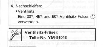

Aus dem WHB für 2KF/3AJ:
Leider keine Winkel angegeben

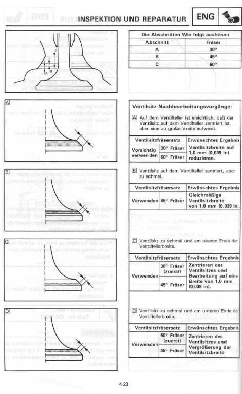

Re: Ventilsitze
ausser man schaut im Kapitel INSPEKTION UND REPARATUR :oops:
