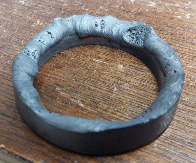

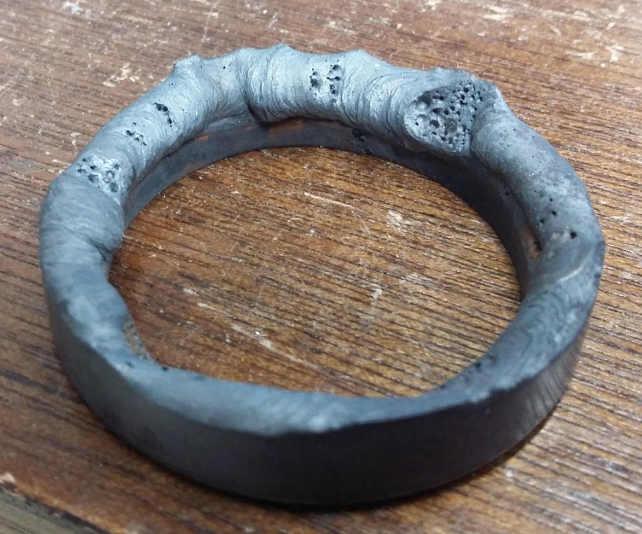

Alte Ventilsitze mach ich mit dem WIG-Gerät raus. Innen in den Sitzring eine Raupe aufschweißen, eine Spreizzange bereithalten (Aussenseegering) und einige Sekunden nach dem Schweißen den Ring einfach rausnehmen. Klappte bisher immer.
