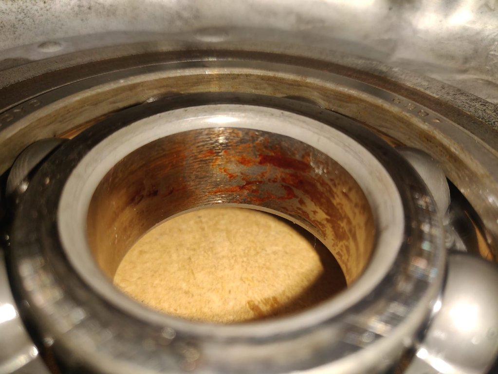

Hier mal das Foto des Innenrings vom Lager im Gehäuse.
Habe dann auch mal die beiden KW-Lager verglichen. Vom Gefühl her hat das Lager das noch auf der KW sitzt deutlich mehr Axialspiel als das im Gehäuse. Also doch gleich beide tauschen?

Das ist normaler Passungsrost, harmlos.
Haben die Laufflächen Abplatzer? Wie viele km?
Meine Erfahrung ist, wenn die Lager 40000 gelaufen haben und noch gut sind, laufen die wahrscheinlich nochmal so lange - zumindest an der Kurbelwelle.
Getriebelager waren zwei bei mir bereits bei 50000 mit Rastpunkten. Glaub die 6004 warens.
Weis nicht mehr genau, war 2010. Hab nachgesehen:
Das linke Lager hatte Moritz mir eingebaut 6306 C3 und das rechte 6307 C3 von Agrolager.
In meinem Bucheli hab ich C3/C4 reingekritzelt

C3 geht also auch, das hält bei Dir ja auch schon eine Weile.
Bei meinem Motor war links ein Lager mit Standard-Lagerluft, und das Ritzel war bis aufs Lager aufgepresst.
Das hat bestimmt mit dazu beigetragen, daß der linke Lagersitz lose wurde.

Re: Korrosion am Lagerinnenring
Ich weis es nicht mehr
Irgendwas hatte er mir dazu geschrieben. Entsprechen die originalen Japan Lager evtl C4?
Auf der Rechnung steht KW überholen und ein C3 Lager.
Standardluft würde ich mich nicht trauen.
Der lose Lagersitz kann theoretisch schon daher kommen, wenn sich das Lager jedes Mal kalt und warm bewegen muss.

Der Motor hat 50000km gelaufen. Bis auf den Passungsrost im einen KW-Lager und das (gefühlt) zu hohe Axialspiel im anderen sehen alle Motorlager noch einwandfrei aus und fühlen sich auch so an. Kann man denn in irgendeinem Lagerkatalog nachlesen, wieviel Axialspiel die Lager haben dürfen?

Radiale Lagerluft Bohrung über 30mm:
C2: 5 - 30 µm
CN: 25 - 50 µm
C3: 45 - 70 µm
C4: 60 - 85 µm
Ich weis nicht, inwiefern man von axialem Lagerspiel auf Verschleiß schließen kann.
Du wirst sogar beim zusammengebautem Motor bei entfetteten Lagern an der KW ganz geringes radiales Spiel fühlen, wenn du kräftig dran rüttelst. C3 ist dann ja denn bis zu 7/100mm, also fast 1/10.
Wenn du die Lager fettest, ists weg.
