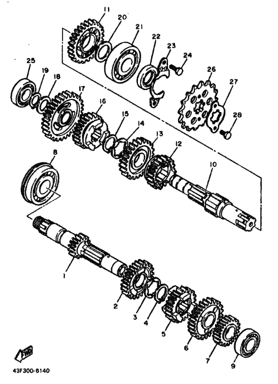

Meine 43f hat einen neuen Kettenkit bekommen.
Ich erinnere mich nicht mehr, ob der Bund nach innen oder außen gezeigt hat.
Die Kettenlinie stimmt - nach Augenschein - für beides.

Ich hab dieses neue Sicherungsteil für grobverzahnte Getriebeausgangswellen, da ergibt sich nichts augenscheinliches.

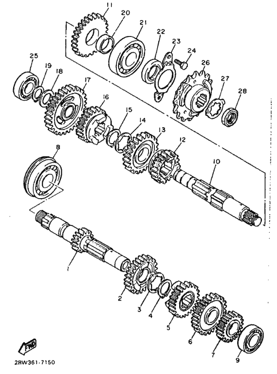

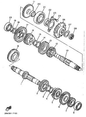

YAMAHA Ersatzteilkatalog:
aus dem aktuellen online YAMAHA Ersatzteilkatalog
Da läßt sich nicht sehen, wie herum das Ritzel montiert wird. WENN das abgebildete Teil einen Bund hat, wäre der innen.
Wenn der Bund außen ist, schleift nichts.

Jetzt hab ich das endlich verstanden: Das Sicherungsblech liegt nur ordentlich auf, wenn der Bund nach innen weist.
Hab gerade mit Motoritz telefoniert, der bestätigt das.
Andersrum geht es auch zu montieren, dann liegt das Sicherungsblech aber nicht richtig auf.

YAMAHA Ersatzteilkatalog: Getriebe.PNGDa läßt sich nicht sehen, wie herum das Ritzel montiert wird. WENN das abgebildete Teil einen Bund hat, wäre der innen.
Tipp:
DASS das abgebildete Originalteil einen Bund hat, siehst Du bei einer ganz kurzen Suche nach der im Ersatzteilkatalog hinterlegten Nummer.
https://www.cmsnl.com/yamaha-xt550-dual ... 383415080/
Wie gesagt, ich hab keine Ahnung was Du da für ein Ritzel am Start hast ...
