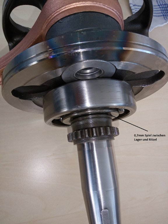

in verschiedenen Beiträgen werden als Abstandswerte 0,07mm genannt, aber einmal vom Steuerkettenritzel und einmal zur Kurbelwellenwange.
Ist der Abstand 0,07 von beidem oder ist da etwas durcheinander geraten? :roll:

Ich kenne nur letzteres (Steuerkettenritzel zu Kurbelwellenlager), wo steht denn etwas vom Abstand Lager - Kurbelwellenwange?

Hm, da hattest Du den einzigen Beitrag rausgesucht, in dem das falsch steht :D im ganzen restlichen Thread ist vom Ritzel die Rede. Ich hab zwei Bilder nachgepflegt, deren Verlinkung beim Serverumzug verlorengegangen war.
https://www.xt-foren.de/xt-phpbb/viewto ... 534#p60534
Also: das Lager wird auf Grund gesetzt, das Steuerkettenritzel mit 0,7 mm Abstand aufgepresst.
