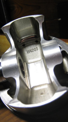

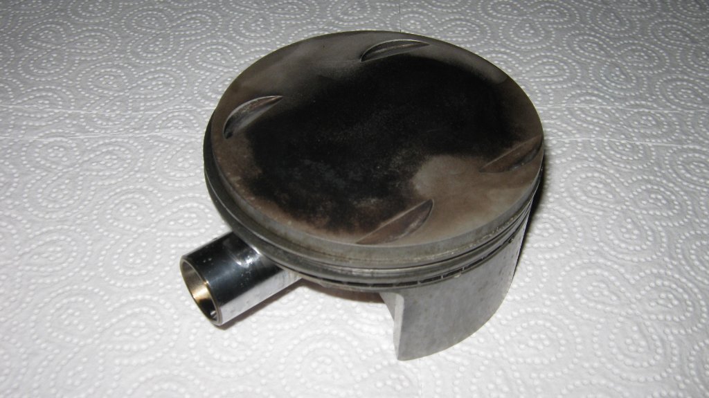

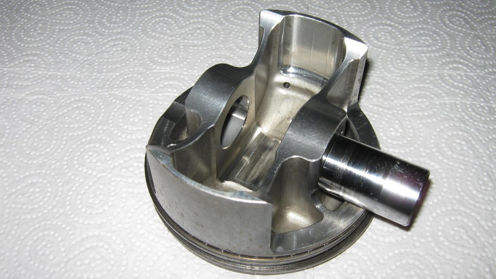

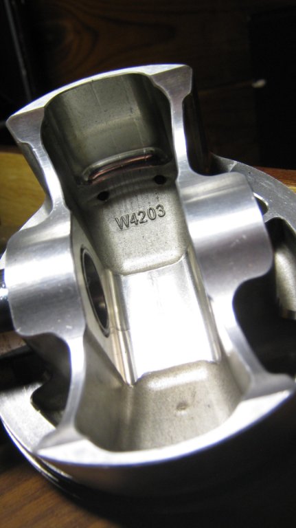

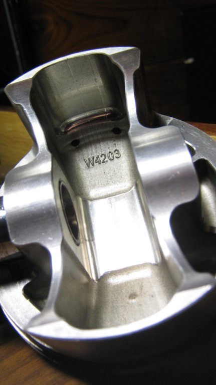

hab aus einer XT600K Bj '91 3YP1 diesen Kolben ausgebaut.
Statt "Yamaha" stand auf dem Kolben "W4203". Ist das vielleicht ein Wössner-Kolben?

Könnte sein, schaut aber eher nach JP-Pistons aus. Such mal nach Inschriften auf dem Kolbenboden.

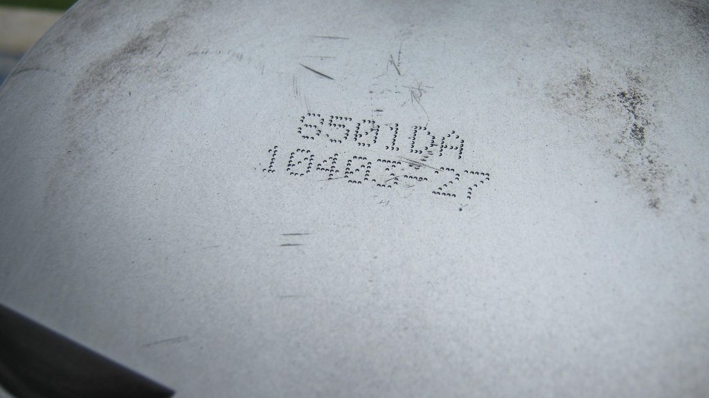

Hallo Hans,
der Kolbenboden, der mal geputzt werden wollte, hats gebracht: Laut Wössner-Katalog ist es wohl dieser:
Für XT 600 Bj:84-04 Bez: 8501DA 94.93mm Std.
Ein Übermaß wäre mir natürlich lieber gewesen, dann hätte man einen Zylinder darauf anpassen können.
Vieleicht finde ich ja mal einen Zylinder für den das Hohnen reicht, das müsste doch dann gehen oder?

Lass mal Deinen Zylinder ausmessen, diese Schmiedekolben brauchen ja ein wesentlich höheres Laufspiel als die Gusskolben, vielleicht passts ja.
Ansonsten gibts Laufbuchsen ja auch extra zu kaufen, sind allerdings nicht ganz billig. Vielleicht würde ich ihn in der Bucht verschnalzen wenn ich selber in absehbarer Zeit keine Anwendung dafür hätte. Immerhin erhöht er die Verdichtung von 8,5 auf 10,7:1, das könnte schon was bringen. Muss man halt immer SuperPlus tanken.

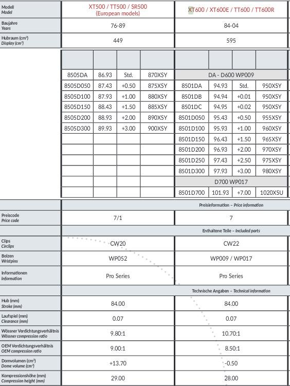

Anbei mal die Wössner Seite, hoffe das ist nicht zu klein zum lesen:

Moing!
Die DA, DB und DC genannten Maße sind für Kolben in Nikasilbeschichteten Zylindern. Wenn da ein neuer Kolben reinkommt, hont man mit Diamantleisten durch, um die Siliziumkarbidpartikel wieder aus der Nickelschicht frei zu setzen. Dabei trägt man nur halbe Hundertstel von der Oberfläche ab, deshalb die engen Abstände. In dem Fall ist der Zylinder das Nullmaß, und der Kolben hat z.B. 7/100 Spiel, was für einen Schmiedekolben weitgehend normal ist.
Die zweite Reihe sind normale Übermaße für Graugussbuchsen, da wird dann um je 5/10mm aufgebohrt. Die Originalkolben gabs glaub ich im 0,25mm-Abstand. Ob da jetzt das Zylinder- oder Kolbenmaß angegeben wird, hab ich grad vergessen
Wobei ich nicht genau weiß, ob nur die TT-Motoren Nikasilzylinder drin hatten, oder auch "normale" XT600.
