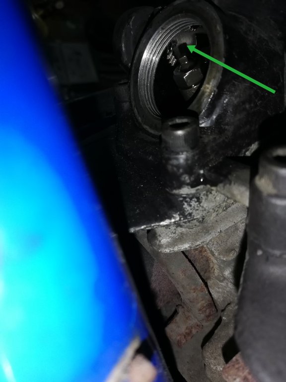

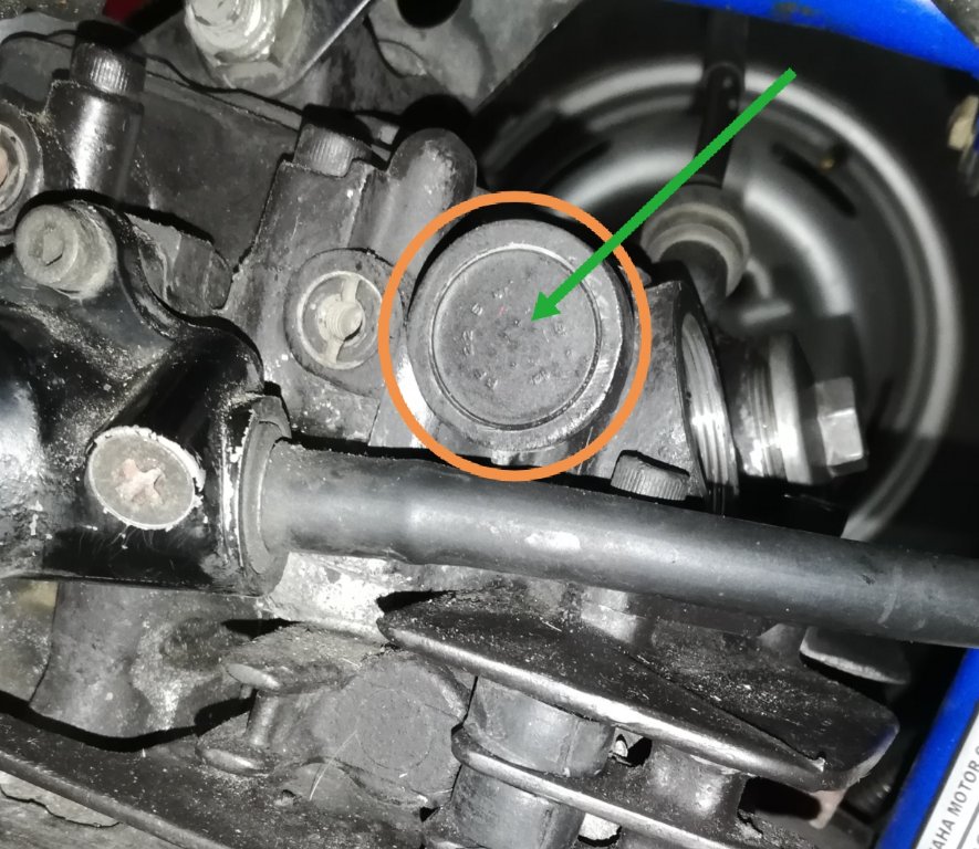

kann mir jemand sagen, wie der Plastik(?)stopfen, den die 3AJ bzw. 3DT anstelle des Dekompressionshebels am Kopf hat von innen aussieht? Ein Traum wäre ein Foto für mich. Auch ein Foto von einem normalen Kopf von der Innenseite, Richtung Simmering, wäre schon super.
Das Teil ist wohl aus Plastik. Ich will den zerstörungsfrei ausbauen, ohne den Kopf zu demontieren. Um einen Dekohebel nachzurüsten.
(Das Schräubchen oben ist raus)
Mit meinem Endoskop komme ich nicht sehr weit, kann damit auch keine Fotos speichern.

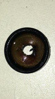

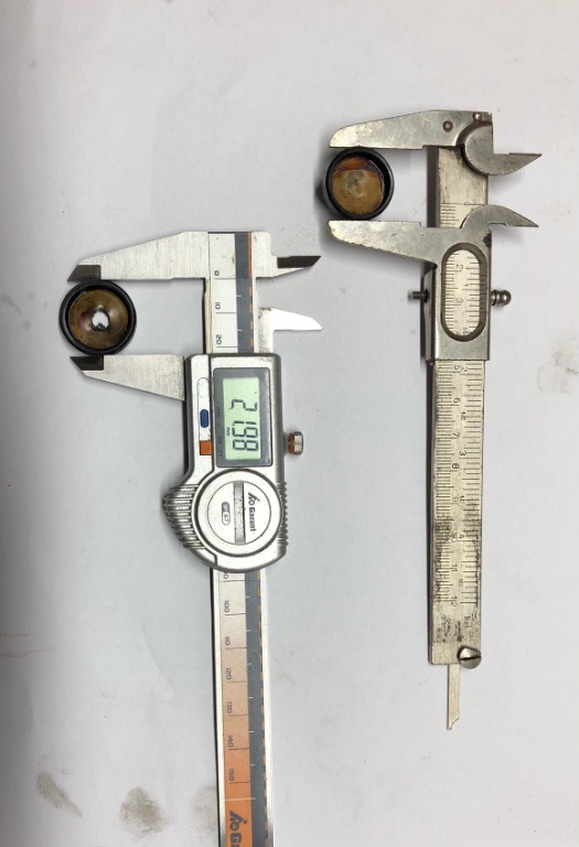

Grüß Dich, habe den einfach rausgebohrt, da von außen nicht ohne Beschädigung des Kopfdeckels ausbaubar. Ist scheinbar nur ein dünnes Metallplättchen. Bilder etwas unscharf, da ich sie runterskalieren musste. Grüße, Flo.

Danke, Flo. Dann ist das also kein Plastik. Und hat am Rand die Kontur von einem Simmering?

Das schaut aus wie der gummierte Blechdeckel, der die Kickerbohrung am Kupplungsdeckel verschließt. Gleiches Prinzip.

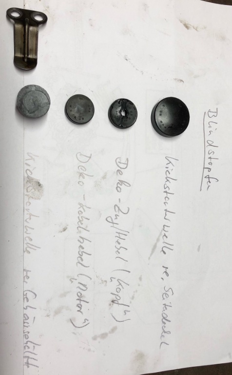

Anbei die Stopfen, welche beim Nachrüsten eines Kickstarters nicht mehr benötigt werden. Beachte kleiner Größenunterschied bei Dekozug vs. Dekohebel. Grüße!

Sauber dokumentiert!

Eventuell kann man den Stopfen bei abgenommenem Ventileinstelldeckel von innen mit einem gebogenen Dorn rausklopfen (nach Entfernen der Halteschraube)?

Genau so wie Du schreibst, Andreas.
Ich hatte eine Stange von einer Schrankverriegelung rumliegen, etwas rund gebogen, die Ventileinstellschraube ausgebaut. Noch besser wär's gegangen, wenn ich die Stange vorne etwas abgerundet hätte. Aber die kleine Schramme in der Bohrung (für den Dekohebel) konnte ich anschließend glätten.
Alle drei Stopfen sind somit heil geblieben.
