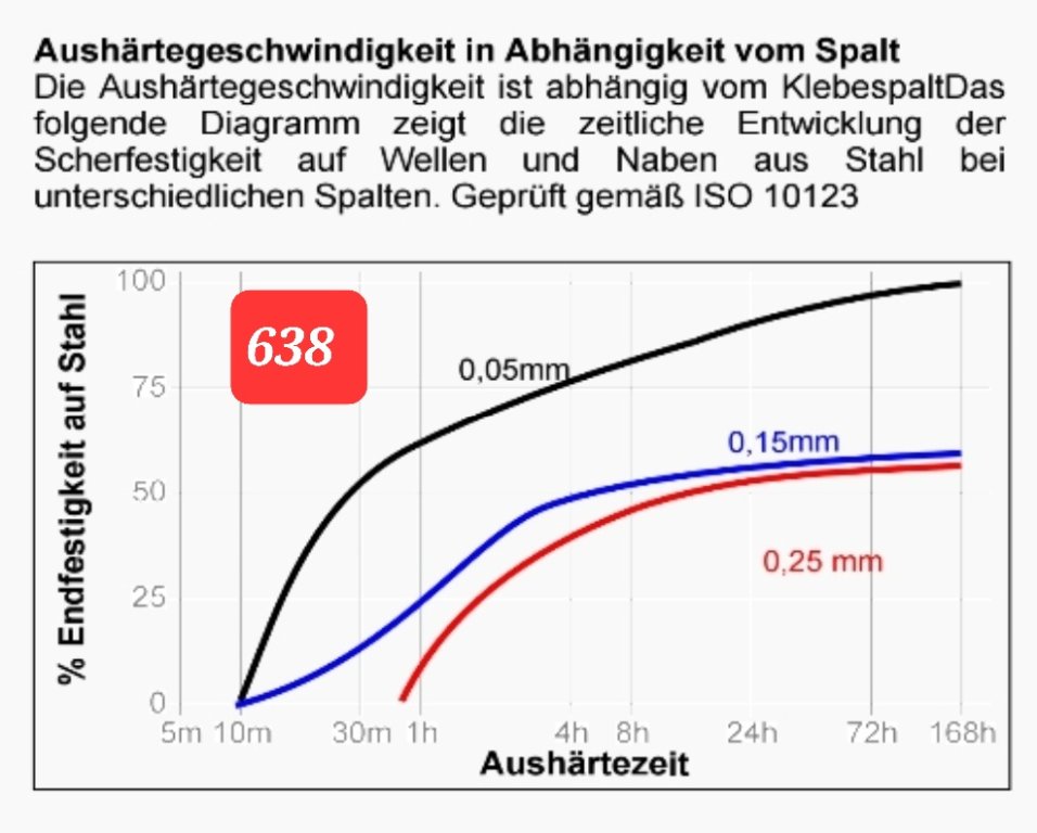

Re: li. KW mit passendem Federblech einkleben
Wunder mich nur über die Darstellung in den Technischen Daten zum Loctite 638. Nach einer Woche erst 50% von der Endfestigkeit? Oder interpretiere ich das falsch?
Nach 8h 50% bei über 0,15mm. Dann wirds nicht mehr viel mehr lt. dem Diagramm.
Du interpretierst das Diagramm richtig.
Nach einer Woche 50% der Endfestigkeit (bei einem Spalt von 0,25mm umlaufend, was sehr viel ist).
Und dann wird es nochmal doppelt so viel, dauert aber sehr lange.
Aber ich sehe da kein Problem. Der Kleber hält auch wenn er noch nicht 100% Endfestigkeit erreicht hat.
Wo siehst du ein Problem?

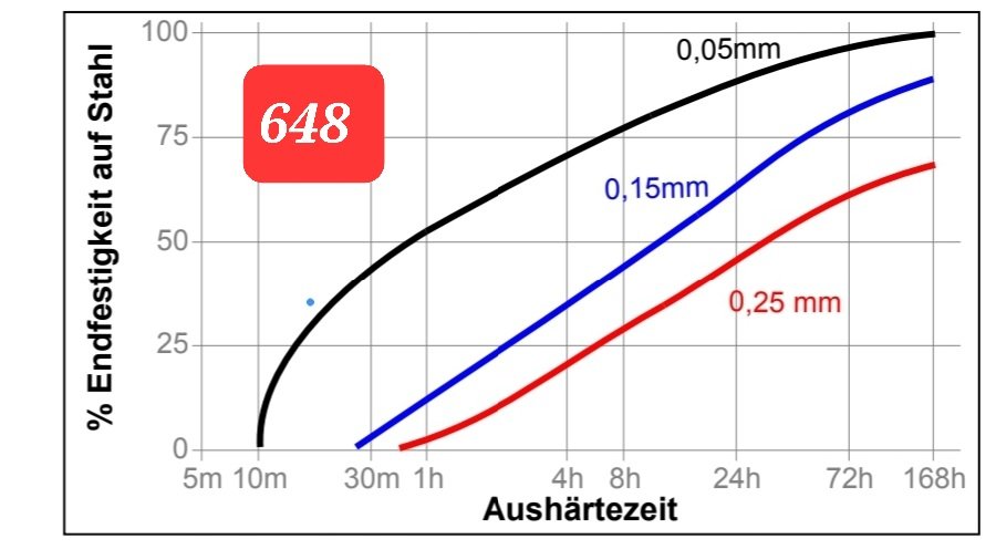

mich verwirrt, dass das Diagramm zum 648 da für mich viel besser aussieht, obwohl das eigentlich vom Hersteller nur für Spalte bis 0,15mm empfohlen wird. Wie gesagt, vielleicht interpretiere ichs auch nur falsch. Habe nur keine Lust den Motor anschließend nochmal aufmachen zu müssen weil der Kleber nicht gehalten hat
