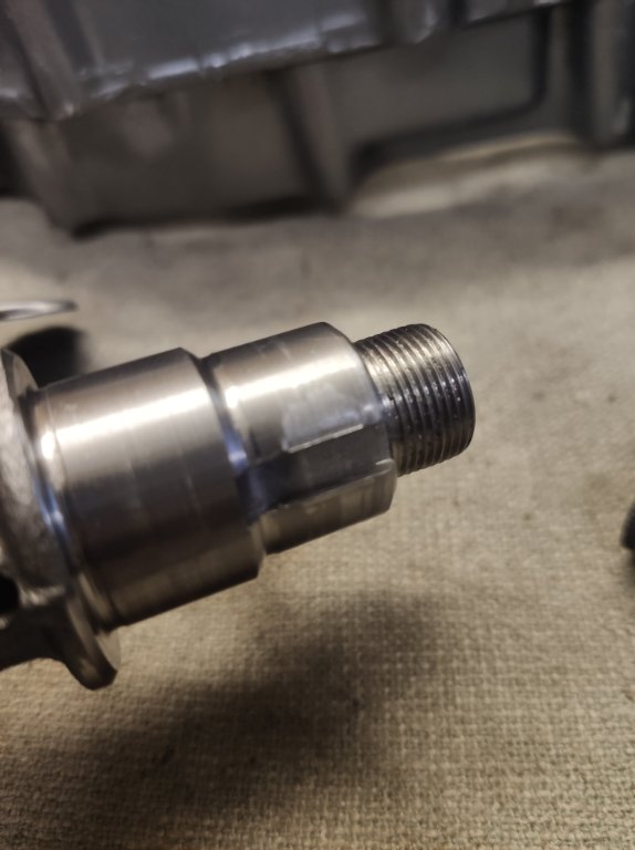

1. Die Schaltwelle hab ich in einen Akkuschrauber gesteckt, um zu sehen, ob Sie gerade ist. Jedoch läuft Sie leicht unrund. Sollte man Sie dann schon tauschen?

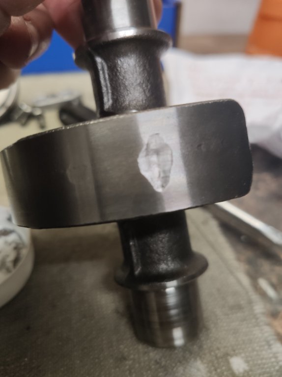

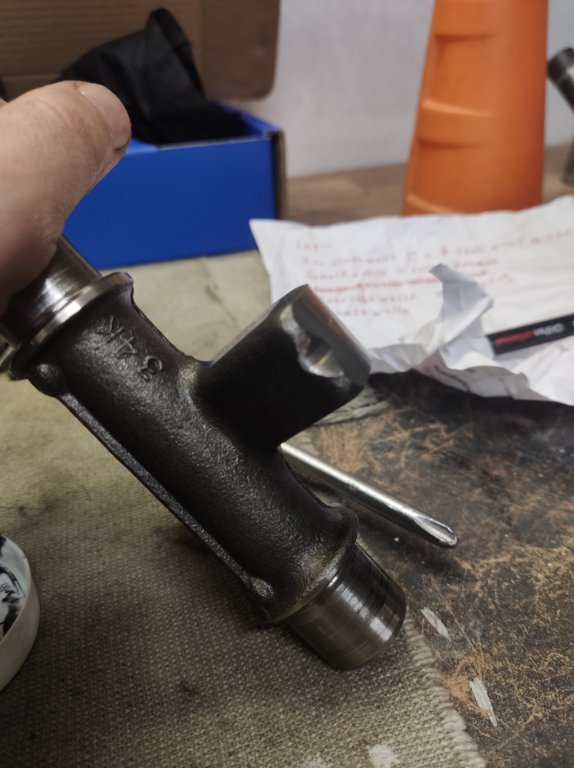

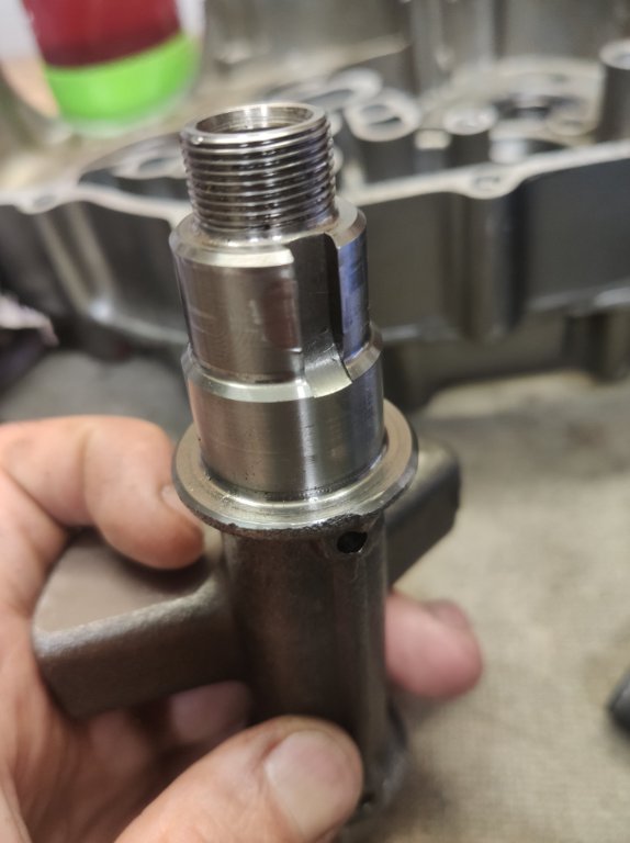

2. Die Ausgleichswelle (wie unten auf den Bildern zu sehen) hat anscheinend schon echt gelitten. Wie auf den ersten beiden Bildern zu sehen, sind da schon echt üble Macken dran.
Diese habe ich auch recht schwer aus dem Kugellager bekommen und es sieht so aus (Bild 3) ,dass Sie schon irgendwo verkantet war.

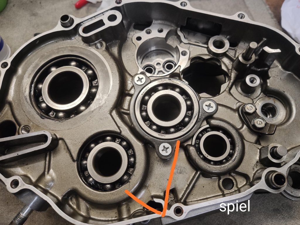

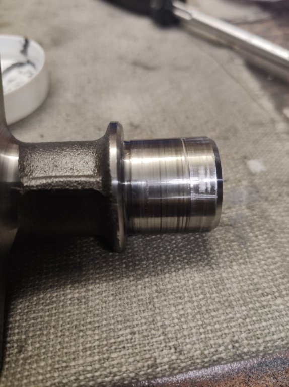

Das schwierigste am Ausbau war allerdings am Anfang das Ritzel ab zu bekommen (Bild 4+5). Ich denke das man das Ritzel recht einfach abziehen kann, aber das war fast unmöglich. Auch wenn ich jetzt im Ausgebauten Zustand versuche das Ritzel auf die Welle zu stecken, ist dies wahrscheinlich nicht ohne Hammer möglich :D
Ich nehme mal an, dass man die Welle nicht einfach mit Schmirgel nacharbeiten kann!?

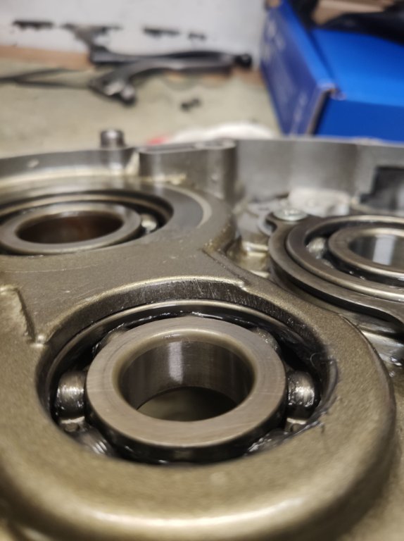

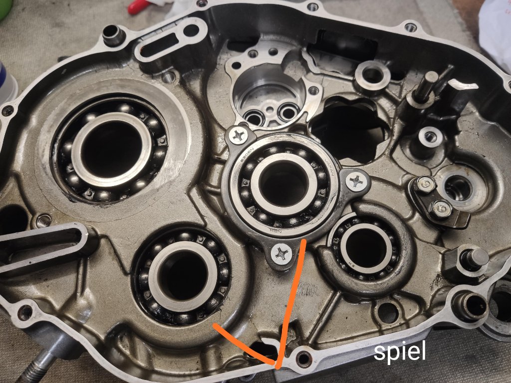

3. Die Lager (Bild 6) habe Spiel im jetzigen Zustand. DH ich kann die Aufnahme der Lager minimal hin und her bewegen. Sonst laufen die alle rund und nichts schein kaputt zu sein.
Sollte man dann die Lager erneuern?

Ps: Auf dem 6. Bild kann man auch sehen, dass um das Lager auch schon einseitige Abnutzung ist. So als ob der Ritzel quasi ins Gehäuse gefressen hätte!? Das Ritzel ist aber in Ordnung!?

Mach die Getriebe Lager neu.
Mit der AGW kann ich nichts anfangen. hat die angeschlagen? Wenn ja, wird sie verbogen sein.
Das Ritzel lässt sich ohne Werkzeug auf die Welle schieben und abnehmen. Normalerweise.

Die Lagersitze... sagen wirs so, die Lageraussenringe sollen schon sitzen.
Wenn das bei den Getriebelagern ist und sie sich zwar verschieben lassen, jedoch kein radialspiel im Sitz haben... wird das wohl noch ne Zeit lang gut gehen. kannste ja auch ein Fügemittel nehmen.
Wo, ich seh nix :?:

Die AGW läuft, wenn Sie im untersten Lager sitzt, komplett unrund. Ich hol mir einfach ne neue. Das sieht nicht gesund aus :D

Das mit der AGW passiert eigentlich, wenn sich der Primärtrieb löst und der Keil abgeschert wird.
Dabei kann der Motor platzen.

Die AGW ist auf jeden Fall hin. Und deine Erklärung macht jetzt auch Sinn, weil der Keil abgeschert war und die Lauffläche schon nen richtigen Grat hatte.

Bei 28tkm sind die Lager wahrscheinlich noch ok. Hier sind auch keine Teile des 5, Ganges im Umlauf.
Eigentlich gilt der Grundsatz, dass man die Lager immer neu macht. Fragt sich bloß, wer dieser "man" ist :P
Es ist in dem Fall das Alter - die beiden linken einseitig gedichteten Lager - wie es wohl den Dichtungen geht?
Das Risiko ist halt, dass du den Motor nach nem Jahr wieder zerlegst.

Nach Möglichkeit immer neu machen, wenn der Motor eh‘ offen ist. Die Teile werden nicht besser durchs Öffnen.
Da sind die Euros nicht verschwendet und die Lager nur ein Bruchteil von dem was auf dich wahrscheinlich zukommt.
