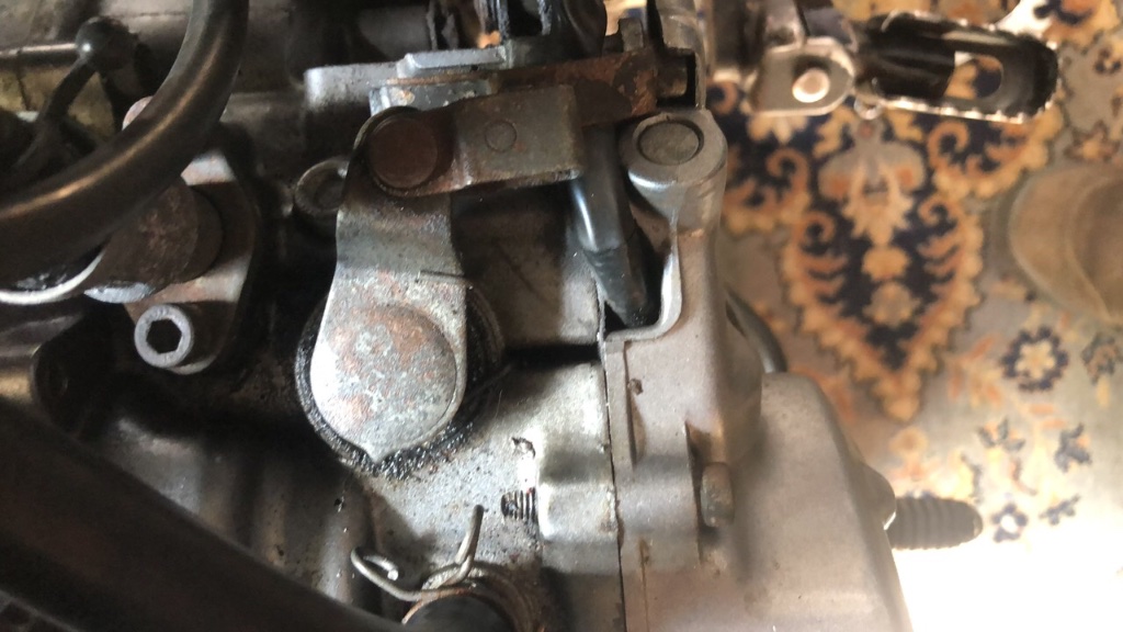

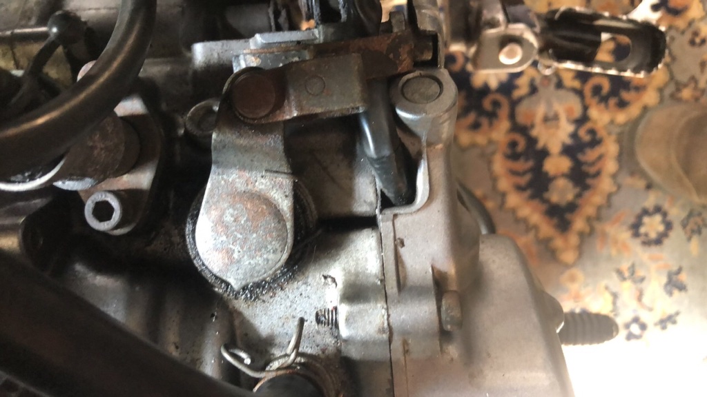

Guten Tag, leider hat meine Xt 600 2Nf bei stärkerem Gasgeben Kupplungsrutschen. Der Zug ist neu. Alle Einstellschrauben sind komplett rausgedreht. Trotzdem kommt die Kupplung schon auf den ersten Millimeter. Der Vorbesitzer meinte er hatte vor kurzem neue Lamellen eingebaut. Deckeldichtung schaut auch neu aus. Nun wollte ich euch fragen ob die Einstellung am Block so stimmt wie auf dem Bild zu sehen. Habe gelesen, dass sich die Markierung fluchten sollen. Danke schonnmal für Hilfe.

Uahhh die Kupplung. Mir wird schlecht.
Du meinst reindrehen?
Wenn du den Zuglängenversteller rausschraubst, machst du die Aussenhülle länger, als das Seil effektiv Kürzer.
Die Markierung hat eine gegenmarkierung. Du musst den Ausrücker mit leichter Kraft bis zu dem Widerstand drehen.
Hier müssen die beiden Zacken fluchten.
Ab dem Punkt versuchst du die Druckplatte abzuheben.
Wer hat die Kupplung eingebaut - wusste der, was er tut?
Warum wurde die Kupplung erneuert?
Um welche Teile handelt es sich?
Wurden die Scheiben in der richtigen Reihenfolge eingebaut - es gibt zwei verschiedene Durchmesser.
Waren die Stahlscheiben plan?
Sind Kerben im Kupplungskorb?
Welches ÖL wird gefahren?
Die Markierungen im Korb und Druckplatte werden schon stimmen - andernfalls könnte man gar nicht fahren.

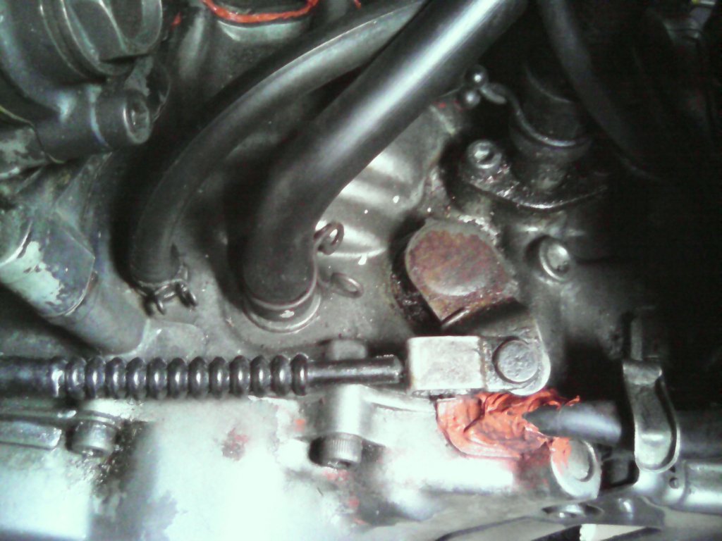

Ich versuche mal meine aus dem Winterschlaf zu wecken, dann mach ich ein Bild von der Markierung.

Bei mir sieht das so aus:
Der Ausrückhebel befindet sich am Druckpukt. Unter dem Zacken am Ausrücker ist am Motorgehäuse eine ganz kleine Markierung, die fluchtet mit dem Zacken. (musste wahrscheinlich um den Ausrücker putzen, damit du sie siehst)
Komme da leider nicht rein, hab grad nur ein Tablet zum Bilder machen.
Drücke den Ausrücker mal bis zum Druckpunkt und dann kucke nach, obs stimmt.

Vielen Dank für eure Hilfe. Hab jetzt ersteinmal auf das mineralische 10w40 umgeölt. Das Rutschen tritt jetzt bei warmen Motor nicht mehr so stark auf. Den Deckel wollte ich ohne neue Kupplung ungern abnehmen. Meine Vermutung liegt eventuell bei dem Kupplungszug. Der Vorbesitzer hat diesen neu Verbaut und ich habe die Befürchtung, dass dieser falsche Fertigungstoleranzen hat. Werde mir einen neuen kaufen. Die Kupplung kommt jetzt bei maximaler Einstellung des Zuges auf die ersten zwei Millimeter. Bei dieser Einstellung ist das rutschen fast weg.

christian78 hat geschrieben: ↑Fr 22. Apr 2022, 20:20Bei mir sieht das so aus:
Danke dir für das Bild. Werde das auf jeden Fall mit meiner vergleichen

Du musst den Ausrücker drücken (Zugrichtung, Uhrzeigersinn), bis zum Anschlag. => Markierung.
Ab dann hebst du die Druckplatte ab, der Ausrücker lässt sich dann nur mit Kraft drücken, Federn im Kupplungskorb.
Wenn du die kleine Markierung nicht findest, ich kann versuchen mit nem Spiegel dahinter nochmal ein Bild zu machen.
Die Gegenarkierung sieht aus wie ein V.
