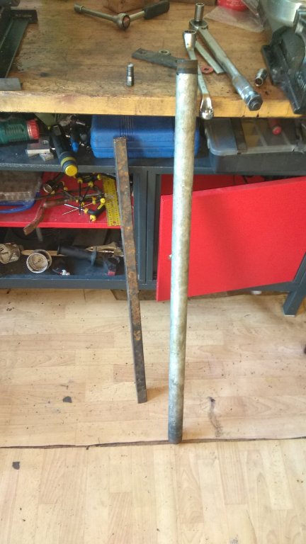

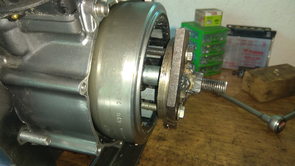

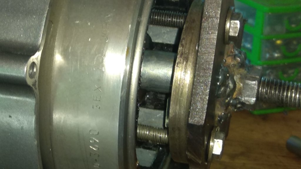

Gestern hab ich mir auf die alte ST37 Platte die M14er Mutter geschweißt (das hält), die runde 12 mm dicke Scheibe zusätzlich zur Vermeidung von Durchbiegung nach innen, eine Buchse gefertigt (ca.4..5mm Materialstärke), um auf dem Kurbelwellenstumpf abzustützen - drei M8 Schrauben ich meine 90mm lang. Ordentlich Rostlöser in die Nut, Motor dafür die Nacht über so hingelegt, dass Öl auch kriechen kann. Mit Heißluftföhn erwärmt, so dass das Kunststoff von den Magneten schon angeschmolzen ist. Schlagschrauber danach Verlängerungen ca. 1.5m.

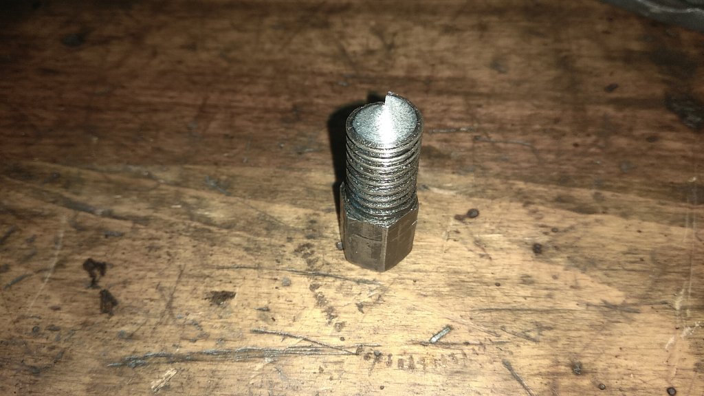

Man sieht das Ergebnis, es hat den M14er Bolzen, der schließlich von einem Abzieher ist, abgeschert. Das Dreckspolrad hat sich kein Zehntel bewegt. Da ist soviel Zug drauf, das macht mir Angst.

Bei mir hat’s nur mit härteren Schrauben geklappt:
viewtopic.php?f=290&t=69306&start=50
Und eine dickere Platte ist auch empfehlenswert.

Alle in der Härte 10.9 und die M14 mit Feingewinde (und die Mutter natürlich auch).
Aber ich glaube, dass das Wichtigste die Plattenstärke ist.
Ich hatte 15 mm. Und das war grenzwertig. Besser mehr.

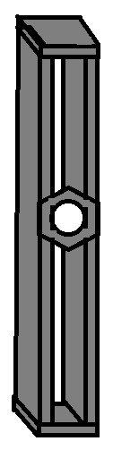

Nimm zwei Flacheisen hochkant. Darauf die Mutter und die Schrauben zum Polrad dazwischen durch. Wie eine Abzieherbrücke.
Dazu das Gewinde der Abzieherspindel unbedingt schmieren (viel Kraft geht durch die Reibung verloren) und ev. ein Axiallager zwischen Spindel und Kurbelwelle. Wenn alles ordentlich auf Zug ist, kannst du auf die Schraubenköpfe zum Polrad ordentlich draufhämmern. Schläge bzw. Vibrationen lösen auch so manchen Konussitz.

@Lowrider
Hab ich noch nicht wirklich verstanden, das mit den Flacheisen.
Aber wirklich Schläge..., ich mein ich hab schon mit nem 1000g Hammer gegen geschlagen, aber so richtig wohl ist mir dabei nicht.
- Beiträge: 1937
Re: Polraddrama
Simpelst dargestellt. Stabiler als jedes noch so verdoppelte Material.

Ok, da sind drei Bohrungen im Polrad. Dann müsste man einen Dreiarmabzieher bauen.
