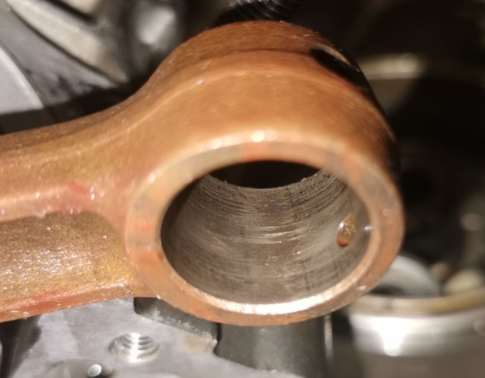

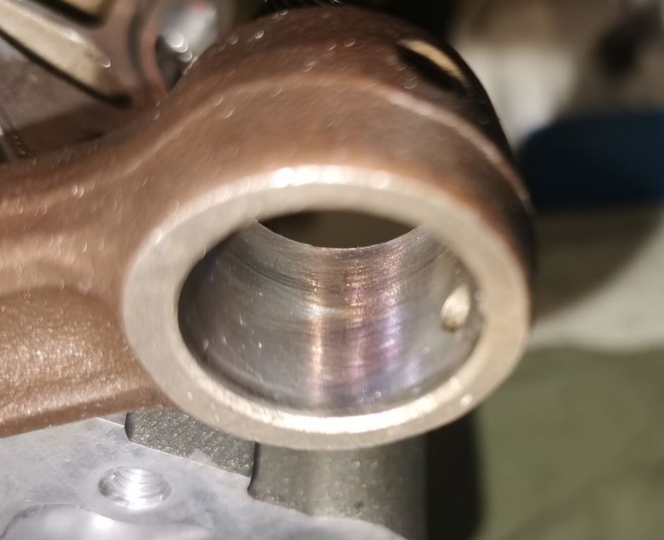

Hallo Freunde,
2x 3TB Motoren z.T. bereits zerlegt waren bei meinem letzten SRX Kauf dabei. Je eine E und K 3TB Version. Beim E Motor ist der Kolben noch wie neu, beim K Motor ist der Kolben hinüber und muss erneuert werden.
Nun zu meiner Frage: Bei den 1VJ KW bin ich es gewohnt, dass es im Pleulauge eine Bronzebeschichtung gibt. Ist die weg, muss das Auge des Pleuls mit einer Buchse erneuert werden, sprich die KW überholt werden. Ich habe zuvor etwas recherchiert und mir war es nicht möglich herauszufinden, ob bei den späteren 3TB/3UW Motoren es auch eine solche Beschichtung gab oder ob die Innenansicht immer metallisch blank glänzt. Ein tadelloser Kolbenbolzen hat in beiden Augen gefühlt gleich viel/wenig min. Kippel-Spiel. Ein ganz klein bisschen Ölfilm-Luft muss der Bolzen ja auch haben.
Auge mit verschl. Kolben: Auge mit tadellosen Kolben: beide Fotos sind mit Blitz gemacht. Man sieht deutlich etwas Riefen linksseitig bei beiden KW. bei der K-KW etwas deutlicher.
Sollten die Augen beider KW lt. von XT-Äkspärten mit einer Buchse erneuert werden oder ist bei diesen KW keine Beschichtung innen im Auge vorhanden und alles ist gut so?
Gruß Chris
Gruß Chris

Öl den Kolbenbolzen ein. Wenn er dann saugend ohne wackeln sitzt, dann würde ich das so wieder zusammenbauen.
Greg
Greg
Re: 2x Pleulauge - brauche Meinung wegen Überholung ja/nein
Schwierige Frage, wenn mans nicht in Händen hält. Wann bei Yamaha aufgehört wurde das Auge zu verkupfern weiß ich nicht, aber eine Buchse reinzubauen kostet kaum weniger als ein gutes aftermarket-Pleuelkit, wo dazu noch ein frisches Fußlager nebst Hubzapfen dabei ist.
Machs wie Nanno sagt, oder bau ein frisches Pleuel ein.
Das obere hat doch gefressen, weg damit

danke Greg...genau so ist es! Mit reichlich Öl am Bolzen lässt sich dieser sozusagen satt in beide Pleul einschieben und ich kann da kein "wackeln" feststellen. Der Motor mit E-Starter hat im übrigen ca. 50tkm Laufleistung. Dafür sieht der Kolben erstaunlich (sehr) gut aus.
Nachdem ich beide Limarotoren herunter bekam, konnte ich auch festellen, dass bei beiden Motoren die li. KW-Lager noch super fest im Gehäuse fixiert sind. Das bleibt alles so. Ein klein bisschen klappern dürfen doch mehr oder weniger alle XT/SRX Motoren.
@Hans: danke für die Info, die ich eigentlich suchte. Ich dachte mir schon, dass Yamaha später aufhörte die Pleul innnen zu beschichten. Bei den 1VJ Kurbelwellen ist ein blankes Auge Indiz für verschlissen.
@XTsucher: leider habe ich weniger gute Erfahrungen mit Motoritz....also mehr aus meinem Bekanntenkreis als persönlich. Außerdem kenne ich jemanden, der bei EGU nebenher noch tätig ist und mir diesen Service auch machen würde. Ok....jetzt werden sicherlich einige die Nase beim Namen EGU rümpfen.
Gruß Chris

Die Toleranz für Oberflächenrauhigkeit wegen Fressens wird da auch nicht drinstehen. Und einen zweipunkt-Innentaster zum Ausmessen bräuchte man schon für Rundheit und Durchmesserbestimmung. Da ist es schon geschickter, einen guten Kolbenbolzen zur Kippelprobe zu verwenden...
