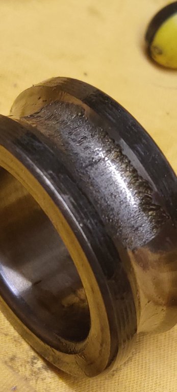

Lager sieht am Innenring übrigens so aus.
Gruß Markus
Definitv hin!
Beiträge: 823
Re: 1VJ Motorüberholung welche Lager tauschen, 3AJ Ölpumpe?
Hat wild gelitten das Teil, das muss doch schon hörbar gewesen sein
