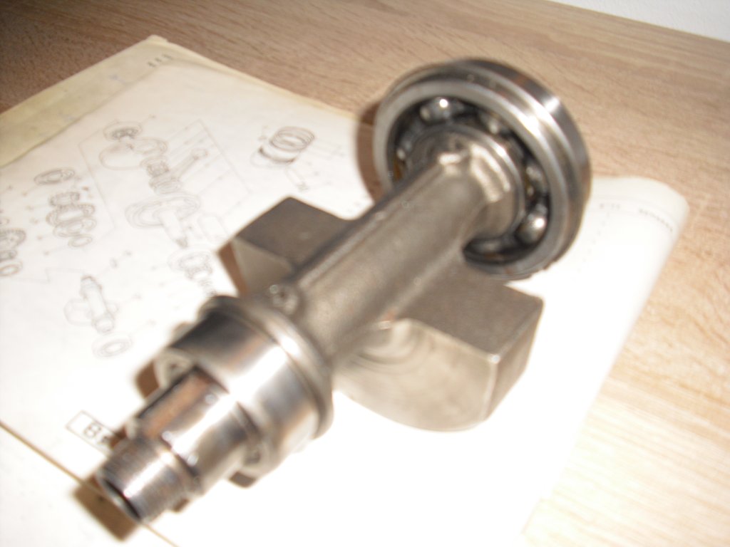

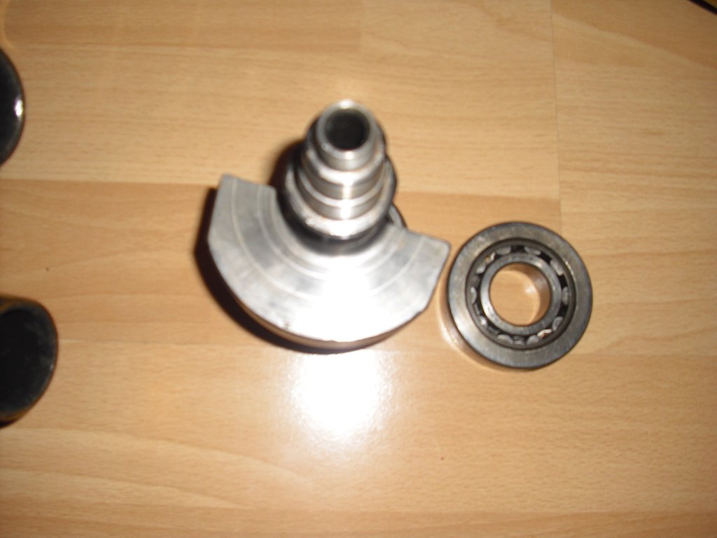

Hallo habe eine Ausgleichswelle Erstversion war nur in der XT550 und 34L 1983 verbaut, auf einer Seite ist ein Rollenlager.Mir ist damals vorgekommen die 34L ist damit fülliger runder gelaufen.Hat jemand damit auch Erfahrungen gemacht.

Hallo das Ausgleichsgewicht meine ich eigentlich, da es viel Massiger Gewichtiger ist als die ab 1984

Ich hatte zwar schon viele Ausgleichswellen in der Hand, von XT550 über 43F und 3AJ zu 3TB und TT600 Belgarda, Unterschiede hab ich aber jetzt keine Offensichtlichen in Erinnerung. Also WENN, dann weniger ausgeprägt. Hast Du zufällig Fotos, zum Vergleichen?
