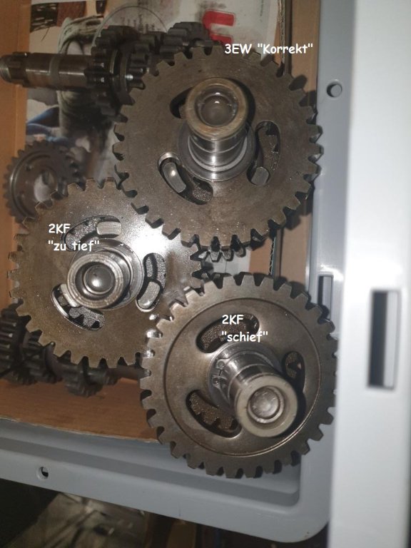

ich habe hier 3 Getriebeabtriebswellen. 2x2KF und 1x3EW.
Die sind so aus den Motoren gekommen.
Der Stopfen in den Wellen soll ja den Ölkreislauf gewährleisten.
So wie ich das sehe, ist nur bei einer Welle der Stopfen da wo er sein soll.
Hat schon einmal jemand einen zu tief sitzenden Stopfen wieder rausbekommen und richtig positioniert?
Wieso sind die nicht mehr da wo sie hingehören?
Es gab schon mal den Tipp die Stopfen einzukleben. Hat das schonmal jemand mit Erfolg gemacht?

Hallo IXTEneu,
zu Deinen Fragen:
„hat schon einmal jemand einen zu tief sitzenden Stopfen wieder rausbekommen und richtig positioniert?“ Ja
„Wieso sind die nicht mehr da wo sie hingehören?“ Tja, wer weiss, wer da dran war?
„Es gab schon mal den Tipp die Stopfen einzukleben. Hat das schonmal jemand mit Erfolg gemacht?“ Ich nicht.
Aber ich sage, wie die Dinger raus gehen und neu positioniert werden.
Raus: Mit einem Durchschlag die Dinger an einer Seite sozusagen „drehen“. Danach kann man sie mit einer Spitzzange fassen und herausziehen.
Rein: Entweder einfach wieder rein oder ganz leicht, wirklich leicht, oval drücken im Schraubstock und dann wieder einschlagen, d.h. einem Durchschlag mittig positionieren und leicht klopfen.
Kein Hexenwerk.
Gruß Henning
zu Deinen Fragen:
Kein Hexenwerk.
Gruß Henning

ich habe die Stopfen sehr leicht herausbekommen. Ließen sich mit einem Draht rausziehen.
Das läßt vermuten, dass sie sich, ohne zutun von irgendwem, einfach gelöst haben.(Zumal der 2KF-Motor nocht nicht offen war.)
Ich habe sie mit verschiedenen Nüssen und Bithalter, mit steigendem Durchmesser, aufgeweitet.
Anschließend mit passender Nuß eingetrieben .
Ich hoffe das sie jetzt bleiben wo sie sind.
IXTEneu
IXTEneu

Wie kann man die mit einem Draht rausziehen? Haben die irgendwo eine Hinterschneidung?
Re: Welle Abtrieb Stopfen
Hallo Hans,
die Stopfen waren so lose in der Welle, dass ich sie mit einem Schraubenzieher senkrecht stellen konnte.
Dann mit einem Drahthaken rausgezogen.
Vermutlich waren die noch nie so fest drin, wie es sein sollte.
Oder die sind geschrumpft.
IXTeneu
IXTeneu
