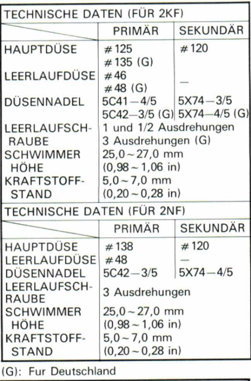

Vielleicht interessant in diesem Zusammenhang: Grundeinstellung für die 2KF = 1,5 Umdrehungen. Außer in Deutschland, da sind es 3 Umdrehungen. Warum auch immer.

Mein Vergaser befindet sich ja in der Grundeinstellung.
Und mit der Einstellung läuft die XT bis auf mein beschriebenes Problem super, hat ordentlich Leistung und hängt gut am Gas.
Ich dachte nur, wenn man jetzt zu 90% sagen kann es ist ein leicht zu mageres Gemisch und die Schraube wird im kalten Zustand erstmal 1/4 „fetter“ gestellt könnte die Sache doch auch schon erledigt sein oder nicht?
Andreas du hast ja gesagt „Magerruckeln“… was wäre den. „Überfettruckeln“?
Welche Abweichungen von der Grundeinstellung sind denn normal? Also natürlich wenn sonst alles im originalen werksmäßigen Zustand ist..
