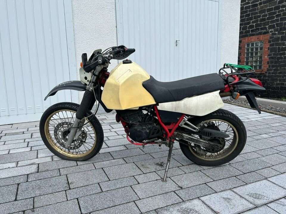

Seit Anfang letzten Jahres bin ich dabei eine 2KF zu restaurieren, habe eine rote und eine weiße in Teilen gekauft, ich wollte das ganze eigentlich mal detailliert vorstellen, aber nun....
Ich fahre seit 2005 eine verbastelte 34L und wollte endlich mal was originales mit technischen Verbesserungen aus der Zeit um sorgenfrei vielleicht auch mal eine grössere Reise zu machen.
Den Rumpfmotor hatte ich (und ne Menge anderer Teile), hab mir das beste rausgesucht und alles andere soweit erneuert (Ölpumpe, Kupplung, Steuerkette, 5. Gang bei Moritz). Jedes Lager bis auf Lenkkopf, und ja die Räder waren noch scheiße, aber auch das wäre in Zukunft gekommen. Jeder Halter lackiert, Kabelbaum, Lacksatz gebraucht und poliert, volles Programm. Bei 5.500€ (inkl. Kaufpreis) hab ich aufgehört. Alles selbst gemacht inkl. Reifenmontage, bis auf die Überholung des WP Federbeins.

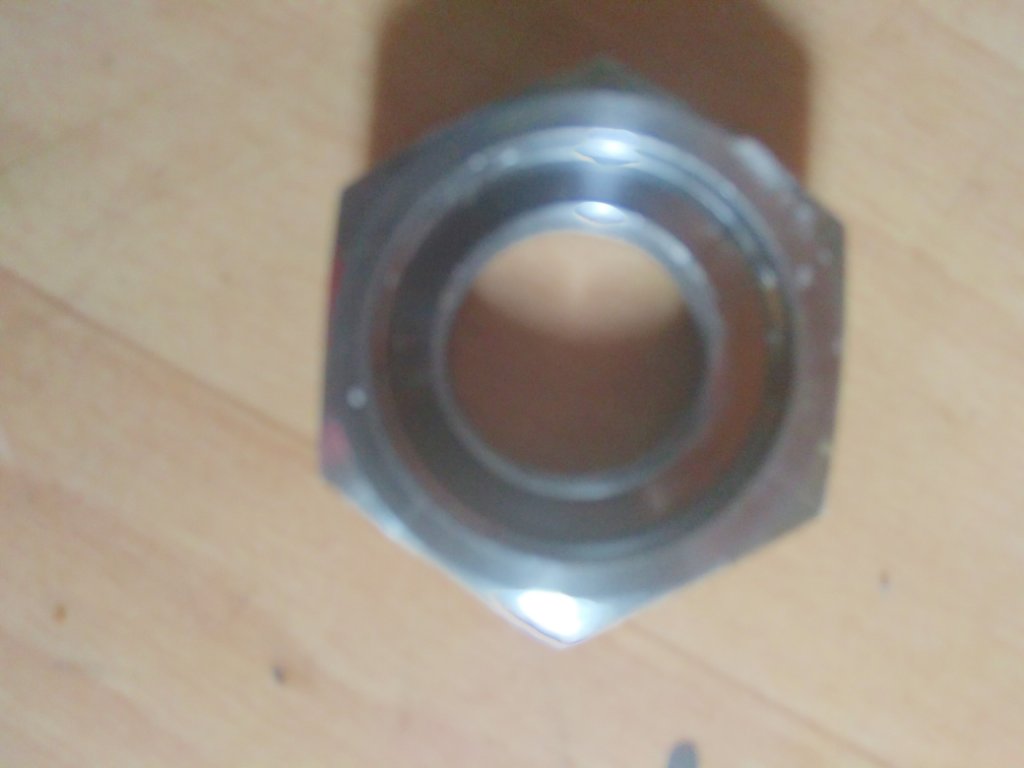

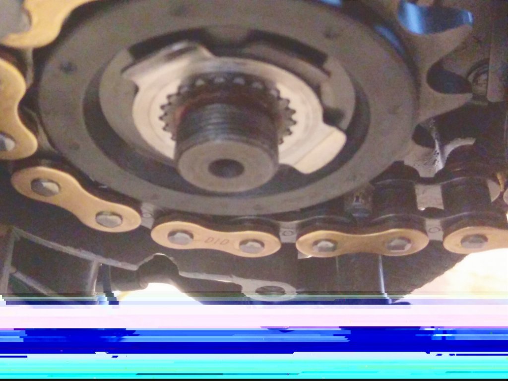

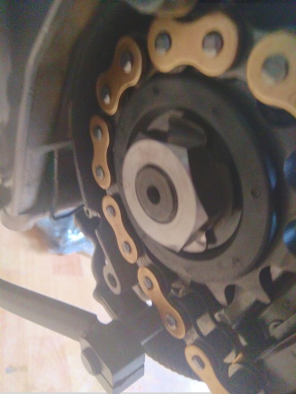

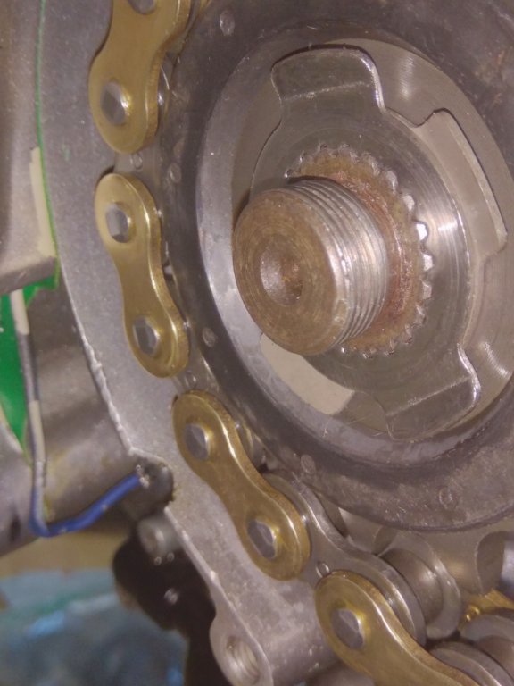

Ich hab mal versucht einige Fotos so gut wie möglich vom Gewinde zu machen. Die Mutter ist neu - ich hatte mit Moritz darüber gesprochen, ich meine an einem anderen Motor hatte ich mit einer alten Mutter ähnliches. Er meinte, die sei weicher als die Welle, daher neue Mutter und gut. Hatte mal 2 Sicherungsbleche drunter gemacht, bekomme so etwas mehr Druck drauf aber weit weg von 110Nm.
Deinen Tip mit Mutter schlitzen, zusammendrücken und schweißen, kann ich versuchen - bist Du damit an das Nenndrehmoment gekommen ?

Hast du das Gewinde an der Welle nachgeschnitten?

Nö, da war ich nicht dran, ich habe auch nix zum Nachschneiden für Feingewinde.
Meine Augen sind nicht mehr besten, hier am Rechner wenn man vergrössert sieht man, dass die Gewindegänge sehr dünn sind. Wenn die Mutter leicht angedreht ist bemerkt man auch zu viel Spiel.

Das kann ich leider an den unscharfen Bildern nicht erkennen.
Mit dem Nachschneiden würdest du zumindest das Gewinde säubern sofern von der Mutter was drin ist. Wäre auch bei der geschlitzten Mutter dann von Vorteil.

Zumindest auf deinen Fotos sieht das Gewinde auf der Welle garnichtmal soo schlecht aus.
Hast du bereits gecheckt ob das Problem die Welle oder die Mutter ist?
Ein Vorschlag wäre noch:
Gewinde auf der Welle nachschneiden, neue Mutter, Schraubensicherung verwenden, mit 70Nm anziehen und Sicherungsblech umklappen.

Ja das dachte ich eigentlich auch, aber in dem Bereich in dem die Mutter ziehen soll, springt sie über die Gewindegänge der Welle, das wackelt einige Millimeter. Daher vermute ich, da dort die Gänge so dünn sind, bringt Nachschneiden auch nix.
Wie gesagt, die Mutter ist neu.
Ich hab jetzt mal drei Distanzscheiben mit insgesamt 1mm Dicke aufs Ritzel und dann das Sicherungsblech, um mit der Mutter weiter nach Welle aussen zu kommen, dort scheint das Gewinde besser, aber es wird nicht reichen.
Wenn ich 2mm drunter lege, dann das Blech, könnte es gehen, aber das Blech ist dann nur mal eben so auf der Verzahnung.
Festziehe traue ich mich nicht...
