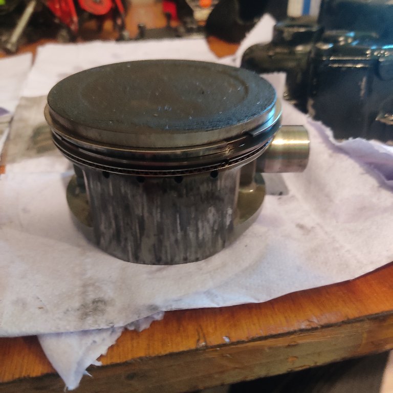

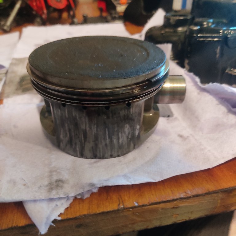

bin XT-Newbie und hab mir eine 600er mit "Motorklackern" gekauft. Also... rechten Motordeckel ab und Primärtrieb kontrollieren. Mutter war lose,

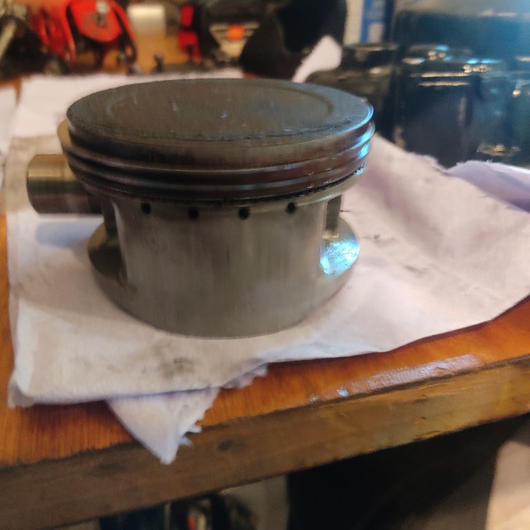

dann Primärtrieb und Ausgleichswelle mit Schlagschrauber auf ca. 120 Nm inkl. Schraubensicherung gebracht. Klackern war etwas leiser aber immer noch stark präsent. Ventildeckel runter, Kopf runter, Zylinder runter. Der Kolben hat gefressen, vermutlich ein Kolbenkipper :( Nun habe ich gesehen das dort bereits ein Kolben in der 5 ÜG eingebaut ist, was mich beunruhigt, weil vllt ein anderes Problem Mitverursacher ist. Motor hat 70tKm runter und wurde mal "Grundüberholt" (und natürlich keine Rechnung nix :roll: ).

Hey Erik,
tja da kann man jetzt nur mutmaßen. Vielleicht wurde mal ein anderer gebrauchter Zylinder verbaut, weil der alte einen Treffer hatte. Ich denke da so an ausgerissene Gewinde oder ausgebrochene Kühlrippen.
Oder es ist vielleicht schon ein Tauschmotor drin, der aus diversen Teilen zusammengesetzt worden ist.
Die Typenbezeichnung an Gehäuse und Zylinder könnten hier vielleicht Klarheit schaffen, muss aber nicht.
An 6 verschlissene Kolben während 70 Tsd. km glaube ich eigentlich nicht, aber man weiß ja nie.
Ein Problem sehe ich da allerdings nicht, muss halt neu gehohnt werden. Kann dir aber jetzt nicht sagen ob die Laufbuchse das noch hergibt. Falls nicht gibts bei Motoritz Ersatz für wenig Geld.

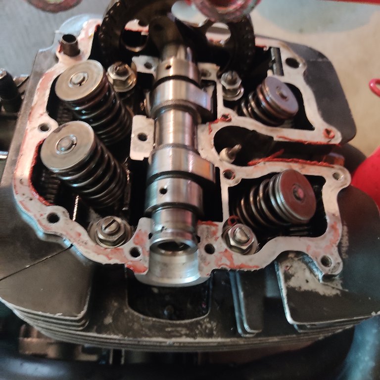

Wie sehen denn Nockenwelle und Kipphebel aus?

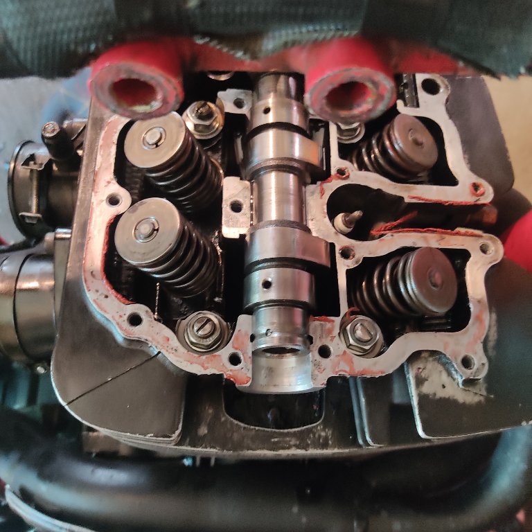

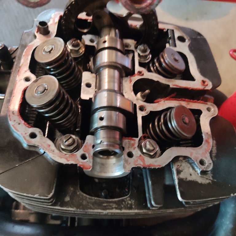

Die Nockenwelle, sowie die Kipphebel sehen wie neu aus. Das Motorrad samt Motor bin ich bis jetzt nur einmal die Straße rauf und einmal runter gefahren :lol: :cry: Ich werde später noch bessere Bilder der Nockenwelle anhängen. Zylinder ist jetzt erstmal beim Honen und bekommt dann einen neuen ProX Kolben in 96.50mm.

Achsoo hatte ich voll vergessen zu erwähnen. Motor wurde bei 62tKm Überholt. Der Kolben ist also nur 8tKm gelaufen sein und dann solch ein Bild?

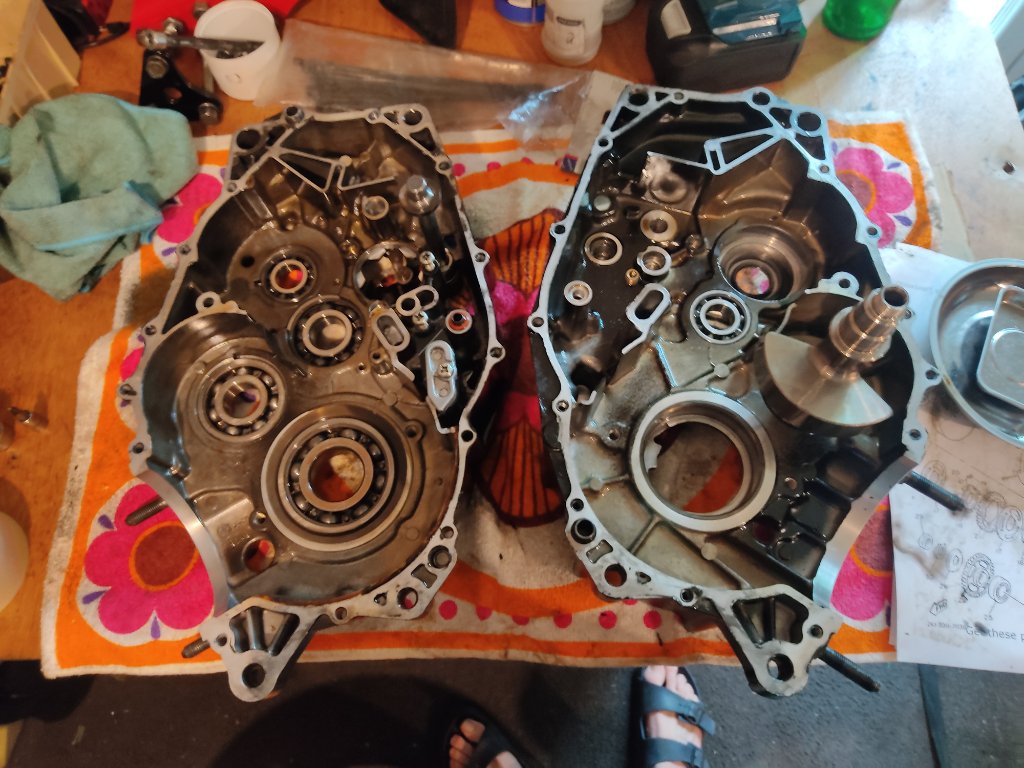

was sind das denn für Kopfschrauben?
Habe ich so noch nicht gesehen.

Beiträge: 5392
Re: Motor 6te ÜG
Das scheinen Stehbolzen zu sein, hier gabs scheinbar schon Probleme mit den Gewinden. Muss nicht schlecht sein, kommt drauf an, wie es gemacht ist.
Ich würde der Sache aber nicht vertrauen.
Und es wurde viel zu viel Dichtlasse verwendet.
Das Zeug fällt in den Motor, wird angesaugt, geht durchs Sieb, durch die Pumpe und verstopft dann Ölbohrungen.
Und man bekommt das Zeug extrem schlecht aus den Kanälen raus.
Wer hier jetzt nur Kolben und Zylinder macht, hat zu viel Geld.
Die beiden linken Getriebelager müssen aussen einseitig gedichtet sein. Das beträfe den Ölrücklauf, Probleme mit Ölstand und der Schmierung der Getriebeteile.
Die Primärpumpe und Kreis sollte aber trotzdem funktionieren => Das erklärt nicht den Schaden am Kolben.
Kopf und Ventildeckel gleich? Da stehen irgendwo nummern drauf. KW Hälften Nummerngleich?

Der Vorbesitzer (nicht der, der den Motor überholt hat) hat den Ventildeckel mal abgenommen und zu viel Dichtmasse drunter getan :x

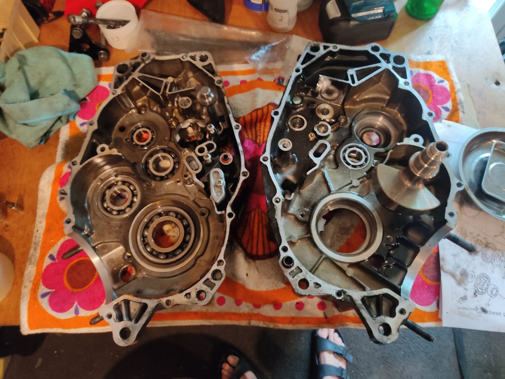

Ich habe neulich den Motorrumpf neu lackiert, da klingelte es im Rumpf OHOH...
Es ist ein Stück Zahnrad vom Getriebe abgebrochen.
Ich hab leider keine Ahnung wie so etwas passieren kann, zumal ich extrem Vorsichtig beim drehen, ausbauen und handhaben war.
Naja... Nun liegen doch beide Hälften bei mir auf dem Tisch :(
Kurbelwelle und Getriebe schicke ich zu Moritz. Hoffentlich kann ich dieses Jahr noch ne Runde drehen.
