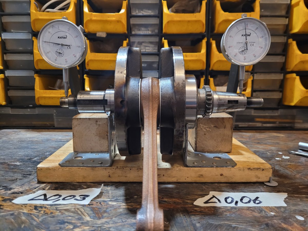

Hallo zusammen, weiß zufällig jemand wieviel Schlag bei der Kurbelwelle noch vertretbar ist? Steuerkettenseitig schwankt der Zeiger bei mir um +- 0,03mm bzw. insgesamt um ein Delta von 0,06mm. Ist das noch innerhalb der Toleranz für den Rundlauf oder sollte sie gerichtet werden?

laut Yahama-Original-Doku ist die Schlaggrenze <0,03 mm. Ih denke, 0.06 mm geht auch noch, oder besser, Du lasst die Welle bei einem Motorenbauer richten. Das sollte nicht viel kosten, dann bsit Du sicher.
Ich hatte mal eine Welle mit 0,3 (richtig gelesen) Schlag. Der Motor lief, aber der Lima-Rotor lief am Stator an. Ich kenne die Ursache dafür, aber egal. Ich denke 0,06 würde auch gehen, aber richten ist besser.

Wenn du schon die messuhren hast, warum richtest du das nicht selber ?
Vor jahren war mal nötig das Pleul zu erneuern.Mit Presse auseinander pressen und das neue Zeuxs zusammenpressen.
Das Ausrichten war dann erschreckend einfach ...
Der Typ hat einfach die Kurbelwelle auf der einen seite an der Wange gehalten und auf die andere Hälfte 1 - 2 schläge mit dem dicken Messingdorn gegeben.
Messen.
Nochmal 2 Schläge dahin. Messen. Noch ein Schlag dahin. Messen. damit hatder die welle auf 0,02mm gerichtet.

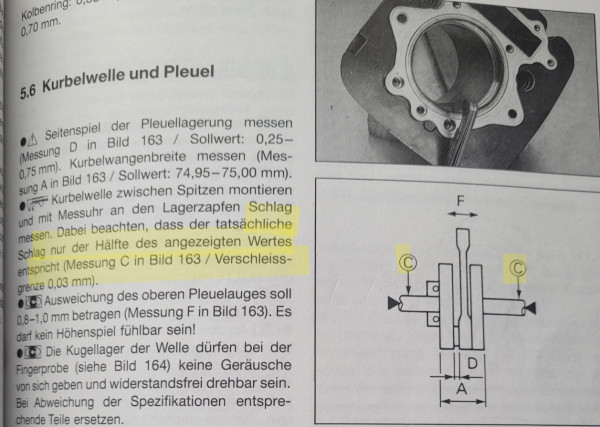

... habe die 0,03 auch in meinem Reparaturleitfaden gefunden. Damit währe die Welle ja noch innerhalb der Toleranz oder? 0,06/2= 0,03mm Schlag? Das müsste doch auch ungefähr für meinen Messaufbau gelten? Die messen halt auf Spitzen.
@oelfuss würde ich sehr gerne, selbst ist die Frau, aber habe echt keine Idee, wo die Welle die gezielten Schläge benötigt. Verschlimmbessern will ichs auch nicht.

die Zeichnung in der Abbildung ist falsch, denn wenn man die Welle zwischen Spitzen nimmt, und dann da die Messuhren ansetzt wo der Zeichner es tut, dann wäre jede Welle von Haus aus praktisch schlagfrei...
Mein Senf: 6/100 sind zu viel, ich würd 3/100 als Obergrenze ansehen und weniger als 2/100 anstreben. Wo bist Du gleich wieder daheim?
