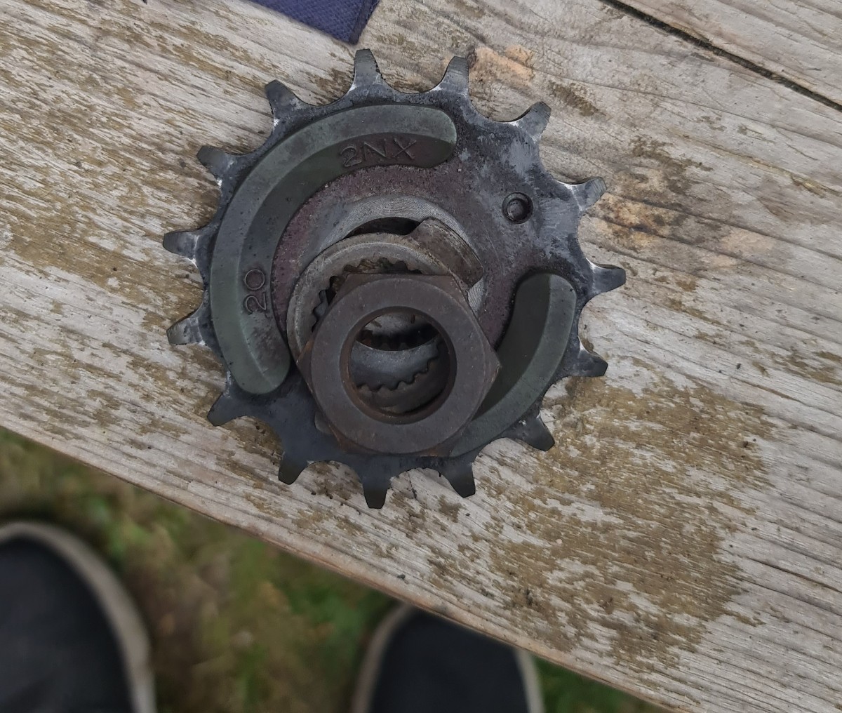

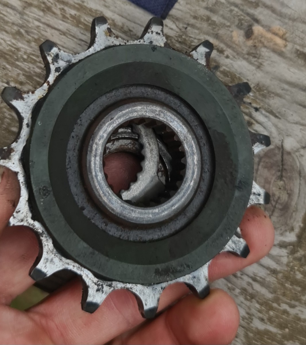

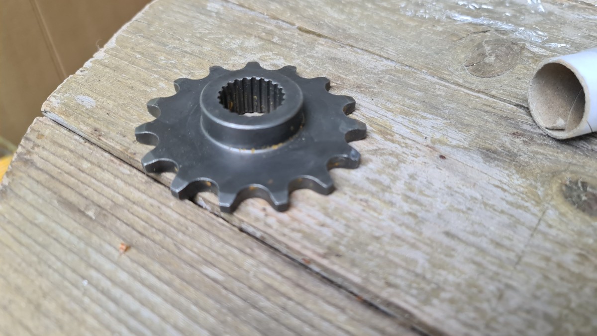

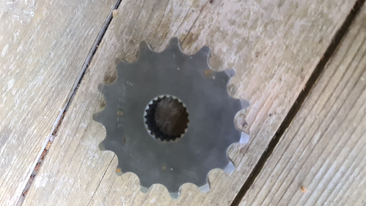

Nun habe ich aber ein Problem, zu dem ich leider keinen Beitrag finde. Und zwar habe ich mir eine neue Kette mit neuem Ritzel bestellt und habe nun das Problem, dass das neue Ritzel nicht passen würde (siehe Bilder alt, neu). Der Abstand des neuen Ritzels zum Motorgehäuse ist entweder null oder das Doppelte von dem, welches ich ausgebaut habe. Wenn ich im Internet suche, finde ich leider nur das neue Ritzel bzw. technische Zeichnungen in den Angebotsbildern, die so aussehen wie das, welches ich schon habe und welches vermutlich falsch ist.
Habt ihr eine Ahnung, welches Ritzel nun das richtige bzw. passende ist und wo ich es kaufen kann? Vielleicht hat ja auch der Vorbesitzer etwas falsch verbaut? Würde mich freuen, wenn da jemand seine Erfahrungen mit mir teilt.

Hm, ich drehe es mal herum - bist du dir sicher, dass das ausgebaute Ritzel denn das richtige ist? :mrgreen:

Laut Cmsnl sind beide richtig. Bei dem alten fehlt aber noch ein 'Abstandhalter', oder was auch immer das sein soll. Das fehlt auf deinem Foto?
Alt:
https://www.cmsnl.com/products/sprocket ... 999901798/
Neu:
https://www.cmsnl.com/yamaha-xt600e-199 ... t_2150415/
Alt:
Neu:
Danke das hilft mir ungemein.
Der Abstandhalter wird wohl mit dem Motorgehäuse abschließen das erklärt dann aber auch warum bei dem Neuen das Sicherungsblech nicht passte. Ich Schau mal am Wochenende.
