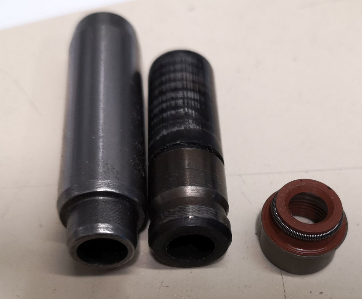

Zwei Tipps: Das Hauptproblem bei Nachbauschaftdichtungen ist ja, dass sie durch Gummischrumpfung -vor Allem Auslassseitig- irgendwann locker auf der Führung sitzen, während die Dichtlippe eigentlich noch gut dichten täte. Beim Zweiventil-Renner hab ich öfter erfolgreich die Schaftdichtungen mit Omnivisc-Silikon auf die Führungen geklebt. Dabei darf halt nix an die Ventilschäfte oder in die Führungsbohrungen kommen, man darf nur seeehr vorsichtig auftragen. Aber das hält sehr gut und dicht.
Das Zweite: Im Bild ist vlnr zu sehen eine Ventilführung für irgendeinen PKW, eine für die Suzuki DR600 und eine VITON-Schaftdichtung für die PKW-Führung.
Die DR600-Schaftdichtungen sind gleich mit denen für die XT600, deshalb sieht die Führung auch gleich aus. Ich hab mir jetzt ein Werkzeug gebaut mit dem ich nachträglich die in den Kopf eingebauten Führungen so aussen abdrehen kann, dass die PKW-Schaftdichtungen passen. An einer DR600, die auch an notorisch lockeren Schaftdichtungen leidet, hat sich das bereits ganz gut bewährt. Und die PKW-Schaftdichtungen sind unvergleichlich billiger.

Brauchen die PKW-Schaftfdichtungen keinen "Kragen" an der Ventilführung., um zu halten?

Die Ventilschaftdichtungen des Polos sollten passen, die gibt es auch aus Viton.

Hans schreibt, daß dazu was geändert werden muß. Hatten wir hier mal.
Beiträge: 4737
Re: Ventilschaftdichtungen Unterschied original - Zubehör
Vielleicht sind das nicht die Dichtungen vom Polo, die Hans benutzt hat. Ich wiess es auch nicht mehr genau, aber soweit ich weiss, haben die so gepasst. Vielleicht klärt sich das noch auf. Ichs chau nachher mal in meinen Unterlagen, welche Dichtungen ich benutzt habe.

Beiträge: 3485
Es gibt so viele Polos, ich kenn nur welche mit 6mm-Ventilen, weiß aber dass es auch welche mit 7ern gibt, auch natriumgefüllte usw.
