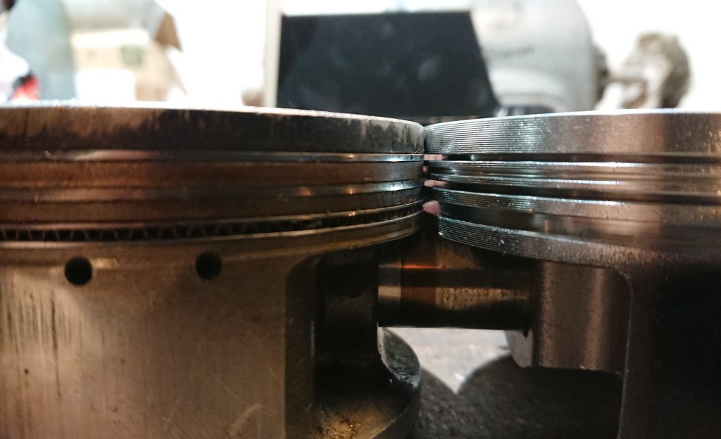

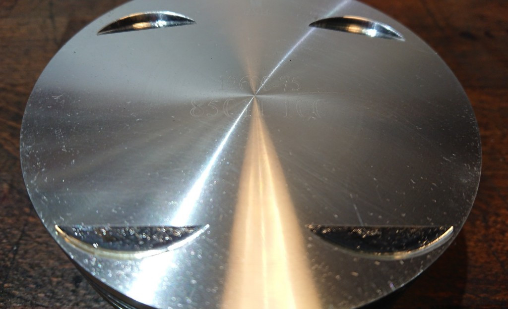

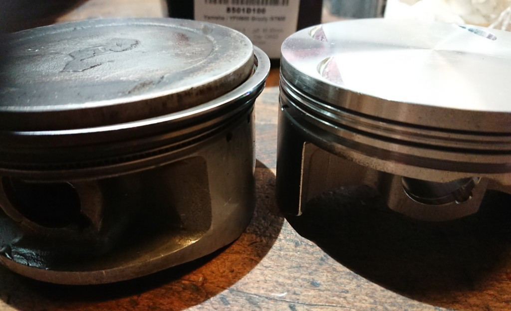

Der Wössner 8501D100 verdichtet genauso wie der originale. Jedenfalls sieht das für mich so aus.
Angegeben ist er aber mit 10,9:1.
Was kann das sein? Druckfehler?
- Wössner96-original96_3.jpg (128.6 KiB) 3476 mal betrachtet
- Wössner-Gravur-oben.jpg (117.3 KiB) 3476 mal betrachtet
- Beide stecken auf dem gleichen Kolbenbolzen
- Wössner96-original96.jpg (118.61 KiB) 3476 mal betrachtet
Re: Nikasil - welcher Kolben?
Hat der originale denselben Durchmesser?
Dann ist es auch dieselbe Verdichtung
Der Originale ist nicht flach sondern mit Senke am Kolbenboden. Ist der Wössner flach oder konvex?
- Beiträge: 1362
Flach oben.
Auf einem der Fotos ist beim originalen Kolben eine kleine Einsenkung zu erkennen.
Ist mir bisher nicht aufgefallen.
Aber um auf 10,9:1 zu kommen, müßte der Wössner einen kleine Erhebung haben, denk ich mal
