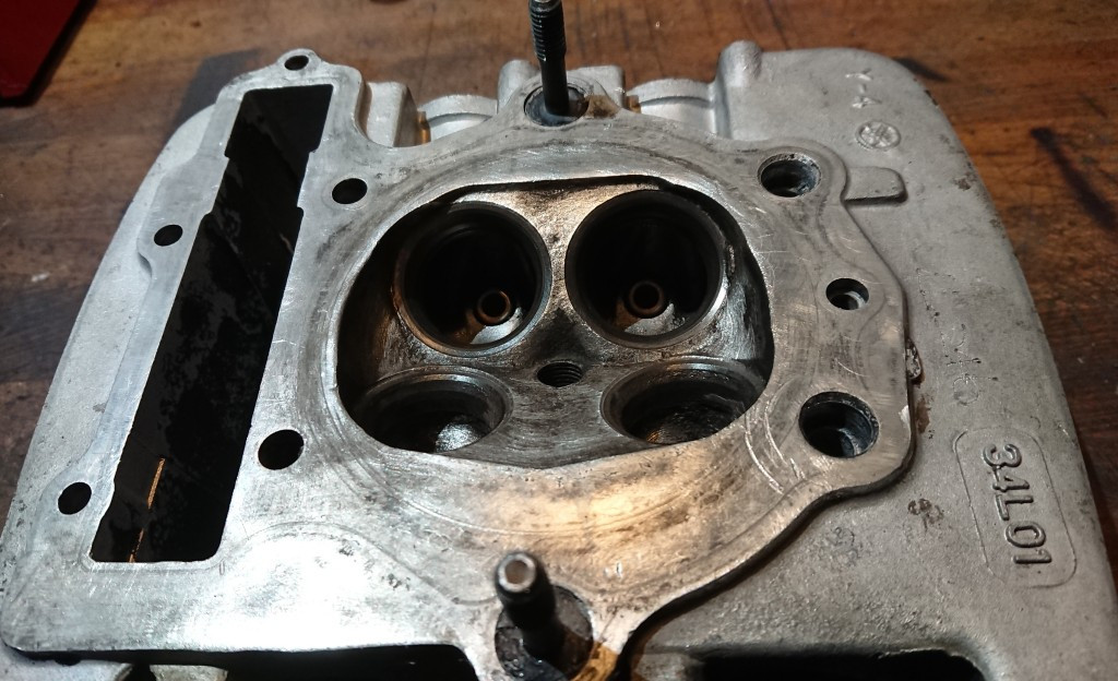

Dehnschrauben sollte man bei einer Revision eigentlich neu machen.
Diese hier (Unterseite Zylinderkopf) bekomm ich an einem alten Kopf (aus einer Schrottkiste) nicht raus.
Beim Rausdrehen von Passhülsen was unterlegen!
Das wird bei dem Motor, den ich demnächst überholen will, wohl auch so sein.
Fragen:
- Müssen die ersetzt werden?
- Wie bekomm ich die raus?

Die habe ich noch nie ersetzt - muss aber nichts heißen.

Dehnschrauben stelle ich mir immer länger vor. Sind das gesichert welche?

Richtig - und deswegen glaube ich das nicht.

Müssen nicht ersetzt werden.

Danke.
Hab ich bisher auch nicht gemacht.
Aber Leute, die das wissen könnten, meinten, sowas grundsätzlich neu zu machen. Gerade die kurzen Bolzen.
Deswegen will ich das jetzt genau wissen ;)
Zuzm Rausdrehen hab ich jetzt Werkzeug gefunden. Wenn es denn doch besser sein sollte, die zu erneuern ...
So sehen die aus:
Stückpreis 6.-

Ich habe die noch nie erneuert und glaube auch nicht, dass das erforderlich ist.

Das sind keine Dehnschrauben. Solange die Gewinde noch in Ordnung sind - Sichtprüfung - lässt Du die da, wo sie sind. Ich hatte an der Stelle auch noch nie irgendwelche Probleme.
