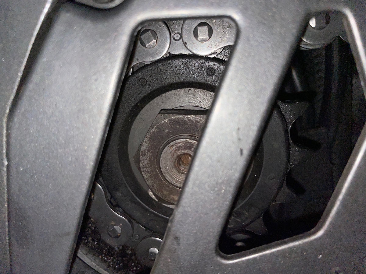

Ich mache mal ein paar Bilder dann kann man es vielleicht sehen. Mit mir gar nicht sicher ob das nun grob oder fein verzahnt ist.

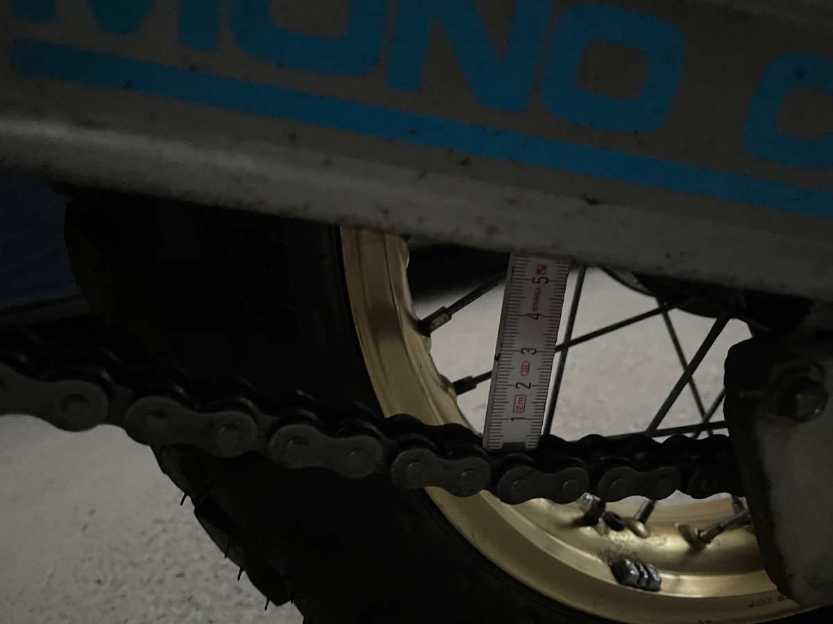

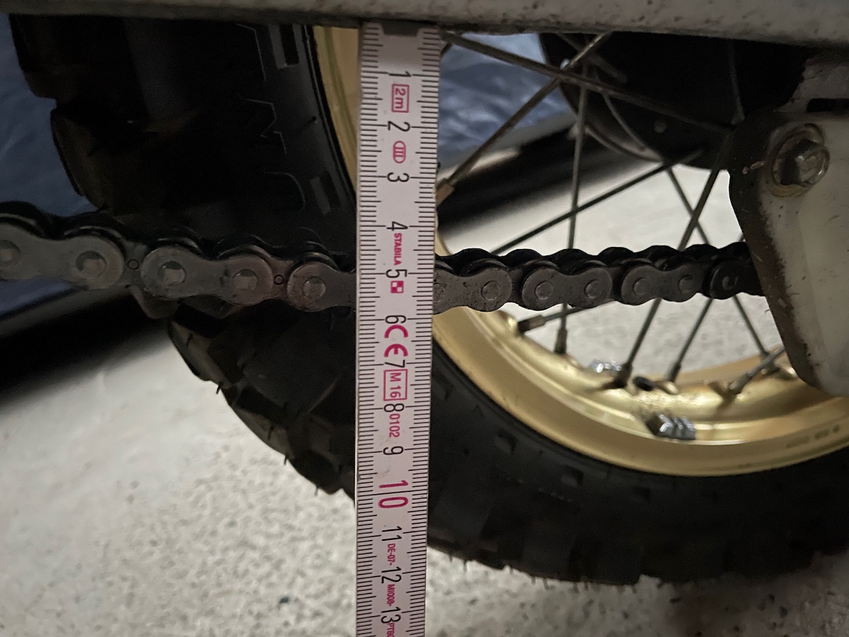

Beiträge: 1309
Re: Seltsames Schleifen bei kaltem Motor
So hier mal ein paar Bilder, zum Schrauben komme ich leider erst am Wochenende:
(Kette runter gedrückt) 5,6 cm
(Kettendurchhang) 5 cm
Keine Ahnung ob diese Messung was sagt.
Kann man da erkennen ob grob verzahnt oder fein verzahnt? Wahrscheinlich nicht?
Beiträge: 445
die Kette ist VIEL zu straff
Beiträge: 1309
Ohkay, dann wird das wohl der Grund sein. Danke für den Hinweis! Ich werde sie umgehend lockerer stellen.
