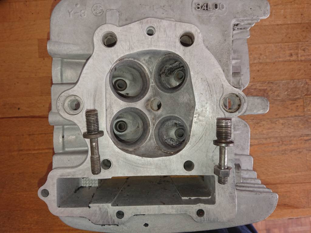

Einer von den Stehbolzen ist ungewöhnlich. Normalerweise sind beide identisch, hier aber hat der auf der Auslaßseite zylinderkopfseitig M12.
Gestern hab ich zwischendurch einen guten Stehbolzenausdreher bestellt, damit sollte sowas leicht gehen.
- Zyinderkopf-Stehbolzen.jpg (149.05 KiB) 2736 mal betrachtet
Re: Stehbolzen Zylinderkopf rausdrehen
Ah,
da war schon jemand dran und hat ein größeres Gewinde mit passendem Neuteil ersetzt.
Im Grunde nicht schlecht, wenn das Gewinde im Kopf und am Bolzen noch taugt.
Sieht auf den ersten Blick aus als wären aber schon wieder Alu-Gewindereste an der M12-Version?
Oder sind das Reste vom "Schraubensicherungskleber"?
Wenn du das wieder neu einsetzt, mittelfest reicht vollkommen, selbst niedrigfest wäre okay.
Hält zumindest den Gammel vom Gewinde fern.
