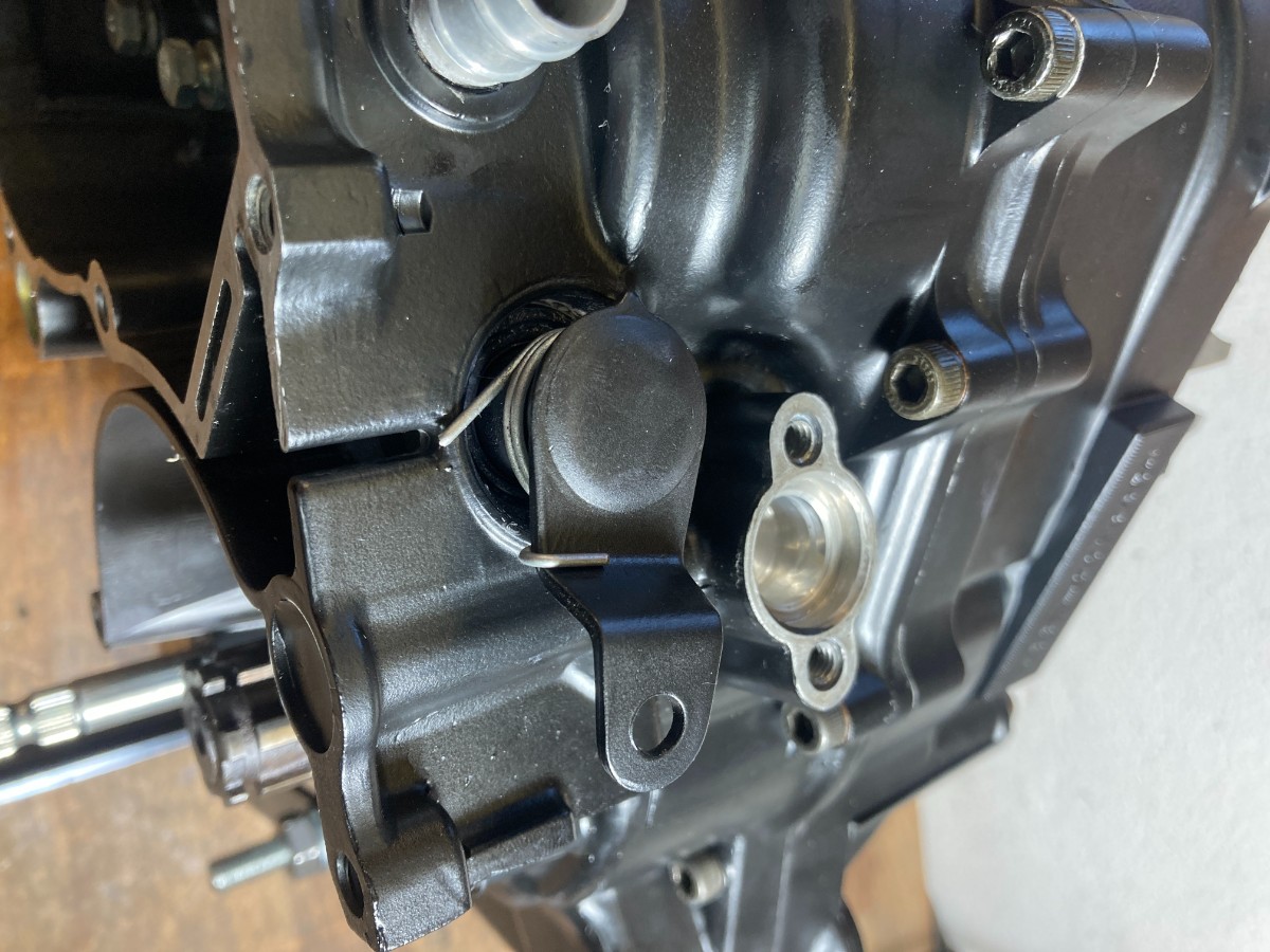

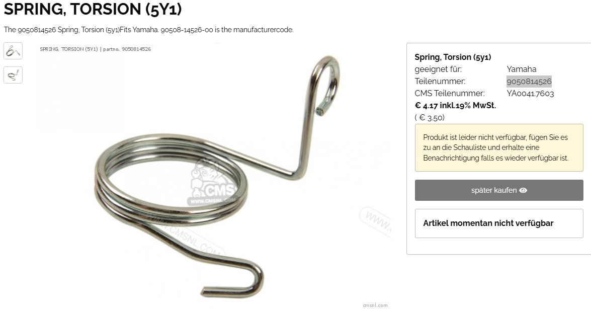

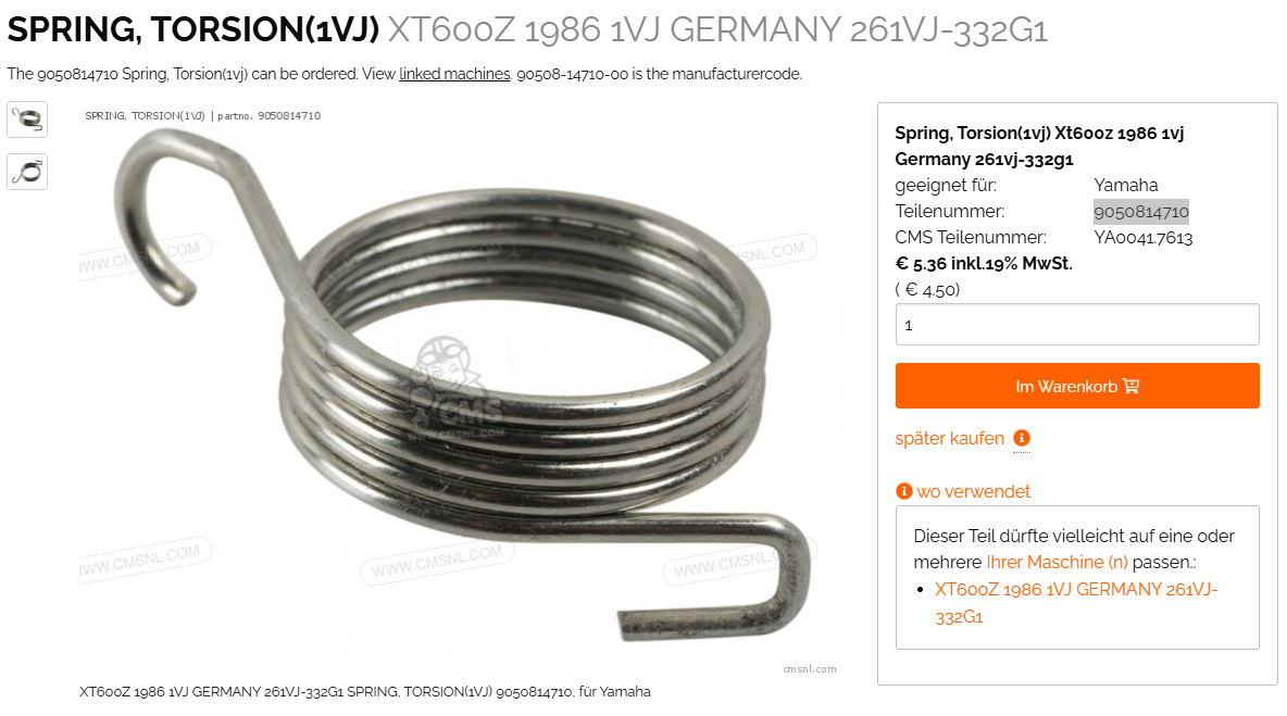

Guten Morgen in die edle Runde! Ich bin gerade am Restaurieren meiner XT 600 Z 55W Bj 85. Habe heute bemerkt, dass die Kupplungsausrückfeder leider gebrochen ist. Laut meinen Recherchen handelt es sich um die Nummer 90508-14526. Ich konnte diese Feder bei keinem Händler bis dato auftreiben. Jetzt steh ich schön da... Hat einer der XT Profis eventuell Erfahrung damit und kennt eine vielleicht sehr einfache Lösung dafür? Kann man vielleicht eine andere, ähnliche Feder dafür zweckentfremden? Ich dacht an die von 1VJ (90508-14710), aber die schaut eigentlich ganz anders aus. Auch der Kupplungshebel dafür schaut anders aus. Kann mir vielleicht jemand auf die Sprünge helfen? Besten Dank! Im Anhang ensprechende Abbildungen zur Veranschaulichung.

Ja die von den breiten Motoren ist anders, da der Hebel unterschiedlich.
Schau mal hier, das müsste sie sein:
https://yam-shop.de/90508-14526-teil
Beiträge: 2104
Re: Ausrückfeder Kupplung
"Nicht verfügbar"

Ist aber keine Ausrückfeder sonderm holt nur den Hebel zurück.
Kupplungsfeder am Betätigungshebel
könnte man texten.
