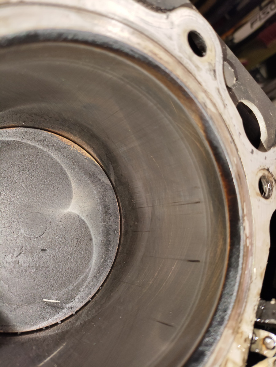

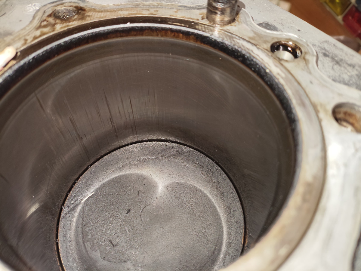

Servus,
ich habe meinen 43F Motor nach komischen Geräuschen (Hab ich in einem anderen Thread angesprochen) aufgemacht.
In meinem Zylinder sind ein paar, aber doch sichtbare und spürbare Riefen drin, dazu ist die Zylinderwand fast spiegelglatt. Kann dadurch ein erhöhter Ölverbrauch erklärbar sein?
Den Zylinder wollte ich auf das erste Übermaß (95,25mm?) aufbohren lassen und einen neuen Kolben einsetzen, hat jemand dazu eine Empfehlunbg, möglichst in der Nähe Münchens, sonst auch gerne in Gesamt Deutschland, bei dem man weiß das er es gut kann?
Und weiß jemand ob man noch an einen 2. und 5. Gang in gutem Zustand kommen kann, 5. macht ja eh Probleme, 2. springt immer wieder mal raus, ist aber ein anderes Thema...
Danke im Voraus

Der Zylinder auf dem Bild hat mehr als 43tkm drauf. Ich schätze das Doppelte, mindestens.
Ich meine jetzt nicht die Riefen, sondern die blanke Oberfläche, wo der Hohnschliff weg ist.
Ich kenne Zylinder mit 100tkm mit der Optik.
Ist ja egal, das sind Olftimer, die wurden mit Gebrauchtteilen wieder repariert, kein Mensch weiß, was das Mopped gesehen hat. Fakt ist der jetzige Zustand und was du draus machst.
