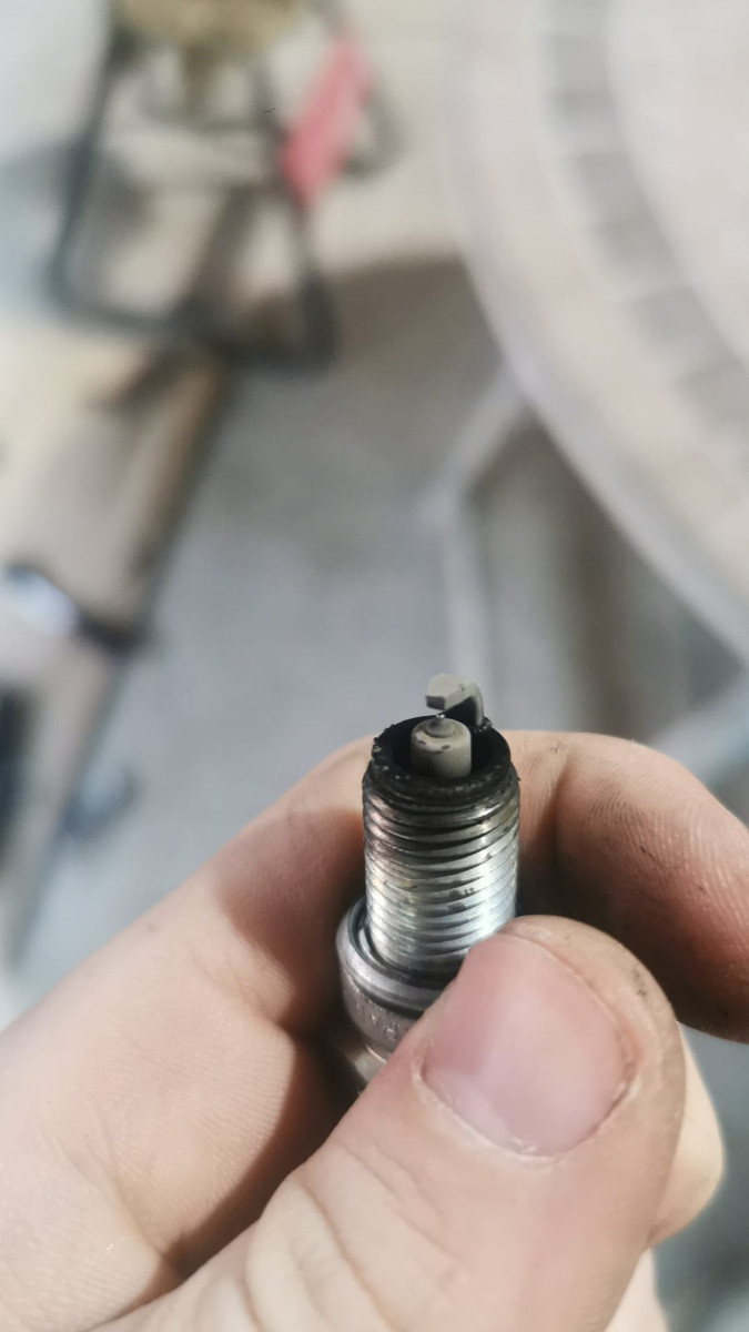

Anbei mal ein bild der Zündkerze, sieht für mich etwas mager aus

Gemisch könnte ok sein. Aber verbranntes Öl.
Oder viel zu fett beim Start, beim Fahren dann brauchbares Gemisch.
Da mußt Du wohl mal eine gründliche Inspektion machen und Dir die Gemischaufbereitung ansehen.
Dazu findest Du hier viel. Schau mal in den FAQ und auf xt600.de unter "Werkstatt" nach.
