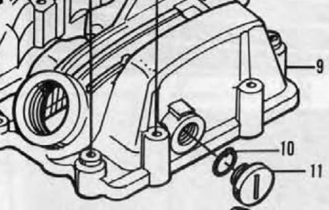

Wie kann ich bei eingebautem Motor ohne Demontagen kontrollieren, ob die Steuerzeiten stimmen?
Durch den Kontrollöffnung (Stopfen 11) im Kopfdeckel sehe ich bei einer bestimmten Stellung der Nockenwelle die Markierung auf dem Nockenwellenrad sehen ("upper position mark"). Die Kontrollöffnung ist aber nicht mittig, sondern auf ca. 10 Uhr.
Kurbelwelle kann ich bei abgeschraubten Stopfen auf dem Lima-Deckel auf H und T drehen.
Oder bei rausgeschraubter Zündkerze mit einem Schraubenzieher.

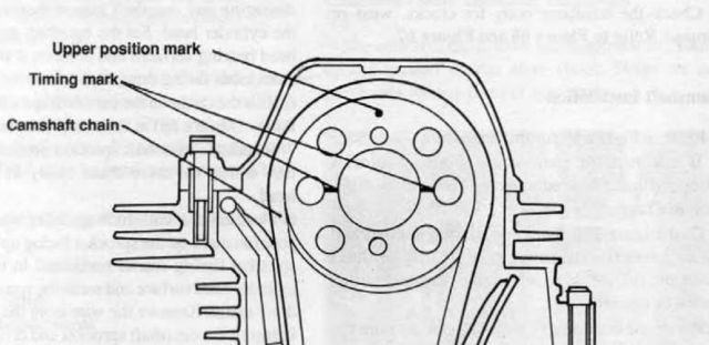

Alle 3 Markierungen am Nockenwellenrad sind vorne, siehe Abbildung 2 oben.

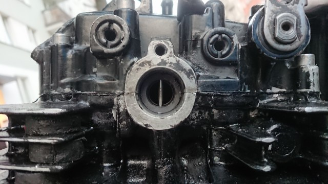

Auch möglich: Drehzahlmesseranschluß am Kopf abnehmen.
In der Nockenwelle steht bei OT der Mitnehmerstift senkrecht.
So genau wie die übliche Methode mit den beiden Markierungen auf dem Steuerkettenrad ist das aber nicht, und auch nicht eindeutig, ob oben oder unten. Dazu muß zusätzlich noch auf die Ventile geschaut werden.
