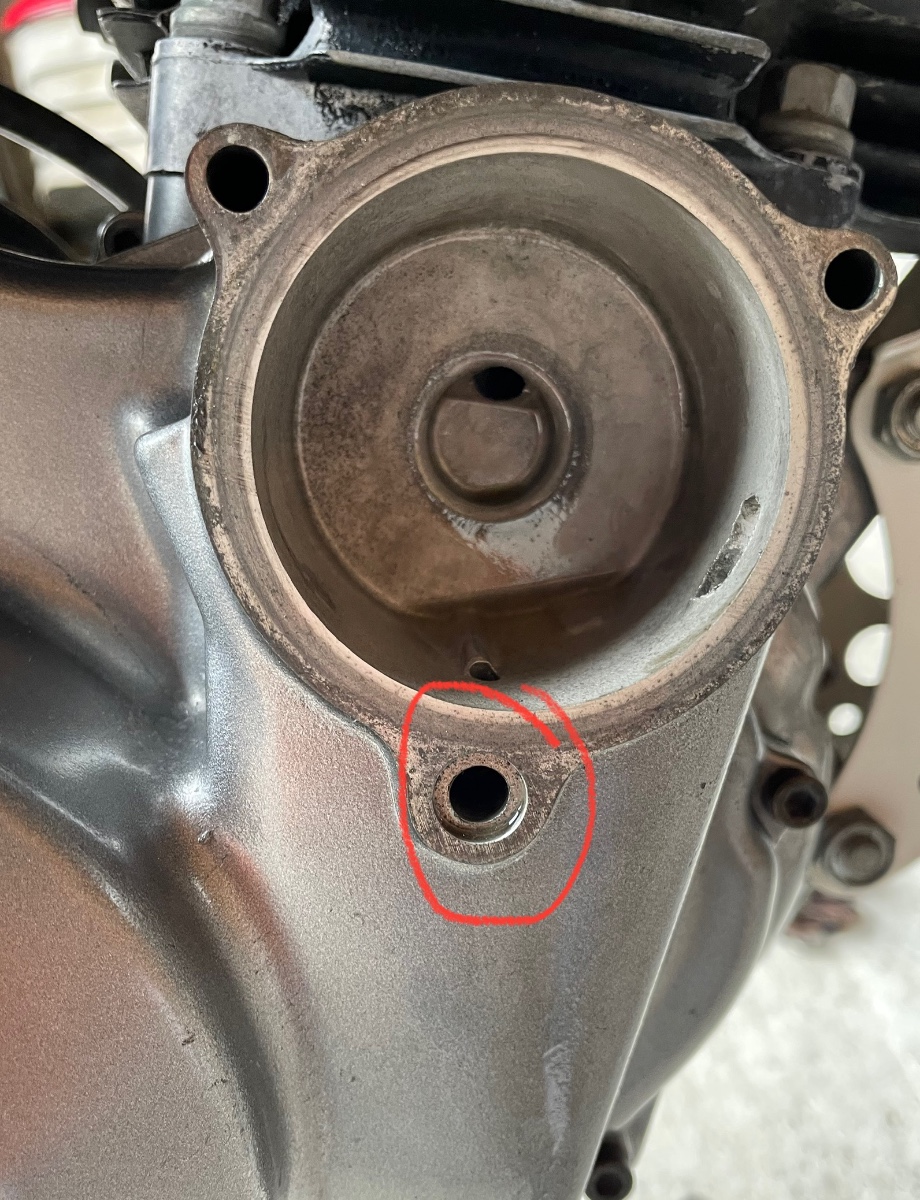

Hallo liebe XT Gemeinde,
ich haben gerade einen Ölwechsel machen wollen und mich beim Anziehen der Schrauben des Ölfilterdeckels gewundert, warum die untere Schraube sich nicht anziehen lässt. Offensichtlich ist das Gewinde im A****.
Tja …was mache ich nun:
Helicoil Einsatz M6 oder lieber gleich auf M8 erweitern?
Und sollte dazu besser der Deckel ab?
Oder doch etwas ganz anderes… was meint ihr?
Schade, ich wäre gern am langen Wochenende gefahren :( . Aber so ist es halt manchmal… :roll:

Das Gewinde ist nicht verschlissen.
Es ist vermurkst.
Die Schraube an dieser Stelle darf nicht mit dem maximalen Drehmoment für Schrauben dieses Durchmessers angeknallt werden.
Es reicht hier etwas mehr als handfest, also das, was mit einem Schraubenziehergriff geht.
Ziel: Der Ölfilterdeckel muß dicht sein. Die Dichtung ist ein O-Ring im Ölfilterdeckel. Der muß nicht mit 3x 10 Nm zusammengepresst werden.
Sonst sind irgendwann auch die Gewinde für die beiden oberen Schrauben vermurkst.
Instandsetzung:
Ablaufbohrung verschließen (Kaltmetall? Madenschraube einkleben?), Helicoil setzen.
Kupplungsdeckel muß runter.
Ist alles schnell gemacht. Relativ schnell.
Beim Ölwechsel kann dann das Öl im Ölfiltergehäuse nicht mehr durch Lösen und etwas Herausziehen der unteren Schraube durch die Ablaufbohrung abgelassen werden.
Lappen bereithalten, den alten Ölfilter so schnell wie möglich rausnehmen.
Es gibt auch Leute, die das so instandsetzen können, daß die Funktion der Ablaufbohrung erhalten bleibt.

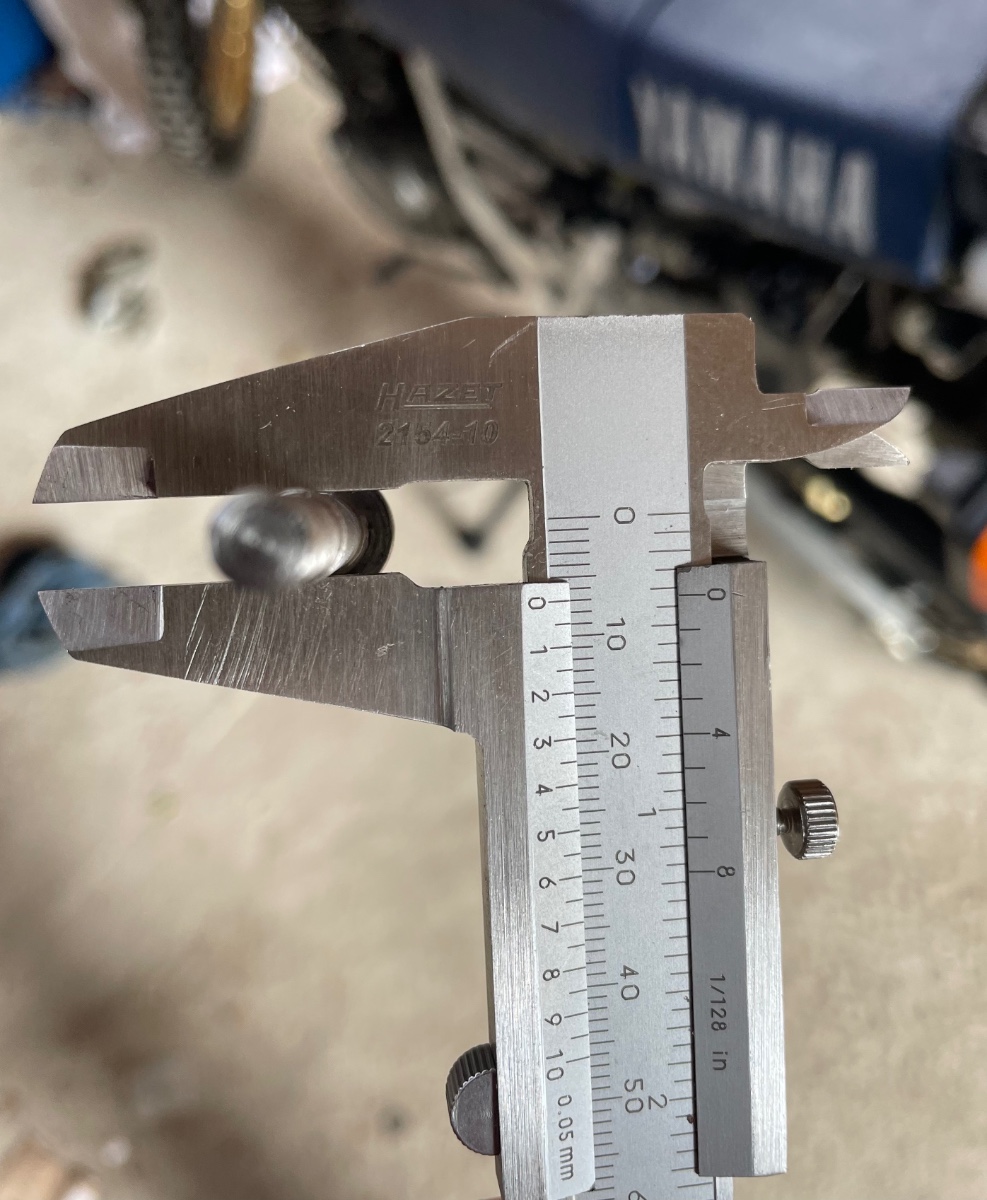

Ja deswegen frage ich mich ob der Helicoil überhaupt durch den vorderen Teil bis zum Gewinde durchpasst. In einem anderen Beitrag habe ich gelesen das der vordere Kanal in dem oben die Ablaufbohrung zum Ölfilter sitzt, einen Durchmesser von 6,6 mm hat. Dann dürfte der Helicoil dann ja höchstens 6,4-6,5 mm Außendurchmesser haben.
Hat das hier jemand schon einmal mit einem M6 Helicoil gemacht?
Alternativ könnte man natürlich auf M8 bohren und eine entsprechende M8 Schaftschraube nehmen, bei der der glatte Schaft lang genug ist um den Ölablauf zu verschließen. Dafür müsste man aber den Deckel auch aufbohren.

7,3mm hat der M6 Helicoil als Außendurchmesser. Welchen Durchmesser hat der Schaft der Originalschraube?
Beiträge: 1309
Re: Ölfilter unteres Gewinde verschlissen
Beiträge: 2104
Da brauchst nichts aufbohren. Kernloch für den Helicoil herstellen. Die 0,3mm kratzt der Helicoil-Gewindebohrer dann runter. Und das Ablaufloch wird wie empfohlen verschlossen.
