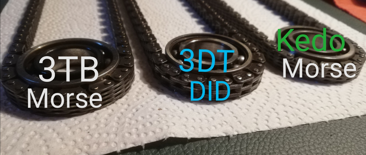

Re: Steuerkette noch 1 Klick (47 tkm)
Ergebnis: die Kette aus dem bisher ungeöffneten 3DT-Motor (XT500Z) ist Fabrikat DID und sieht anders aus als die neue von Morse (Borg Warner) über Kedo. Und ist deutlich länger! Erklärt den einen übrigen Klick. Und quer aufgelegt mit starkem Durchhang (schlabbrig).
Schlecht messbar für mich, aber mit eingelegten NW-Lagern D=47mm sind es 37,8mm gegenüber 37,35 neu.
Zum Vergleich eine aus einem 3TB-Schlachtmotor, auch Fabr. Morse, km unbekannt (Fresser), 37,6 mm.
(3DT und 3TB haben identischen Hub, Ketten sind also gleich lang)
An den intakten Schienen sind keine Abnutzungsspuren erkennbar.
- IMG_20250720_212336.jpg (160.46 KiB) 2263 mal betrachtet
