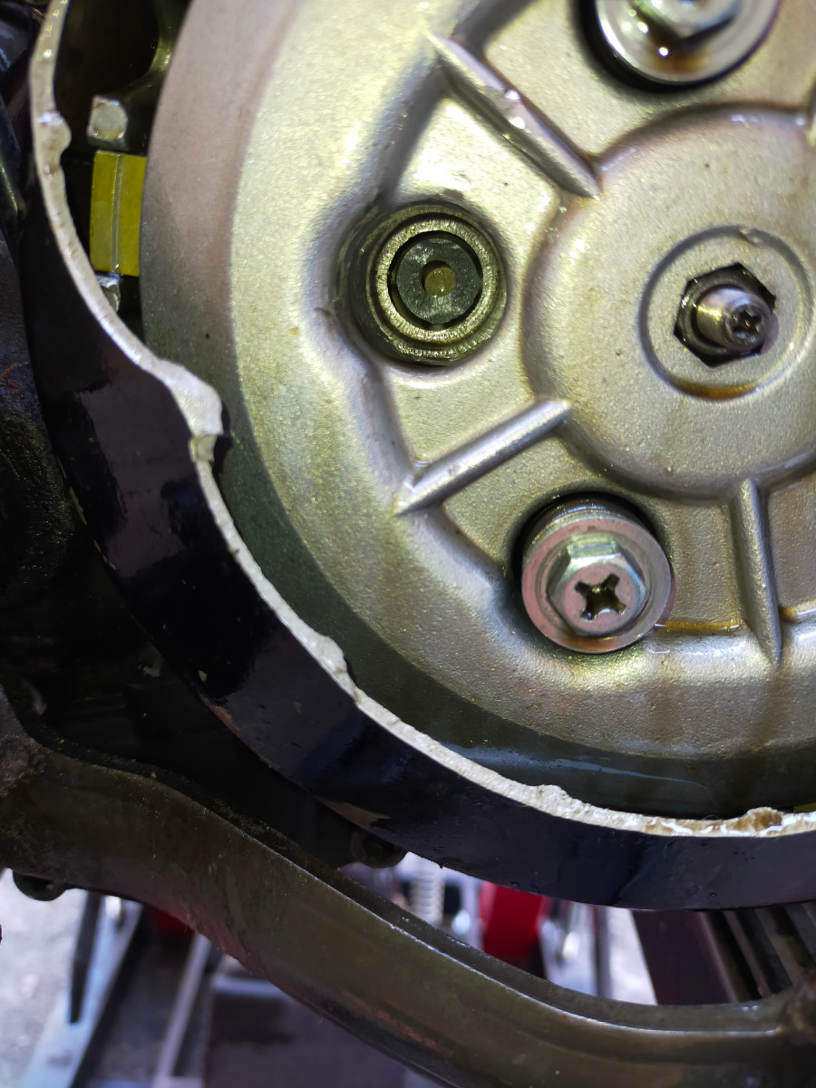

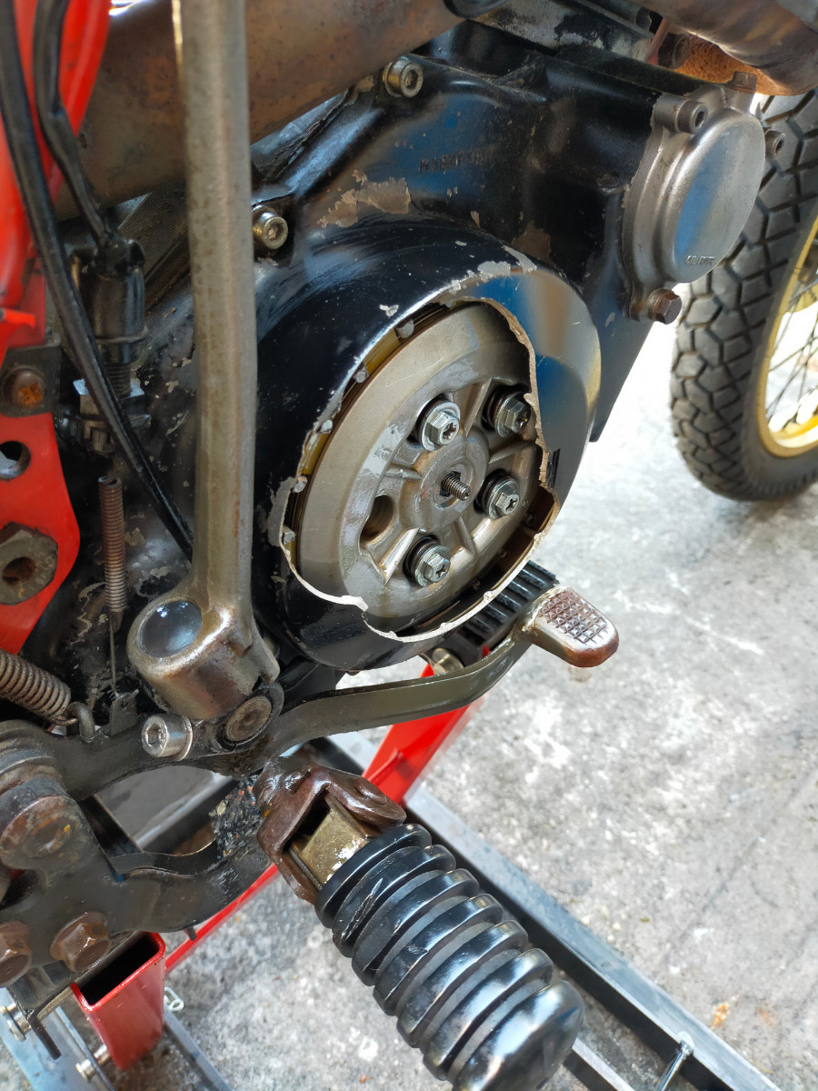

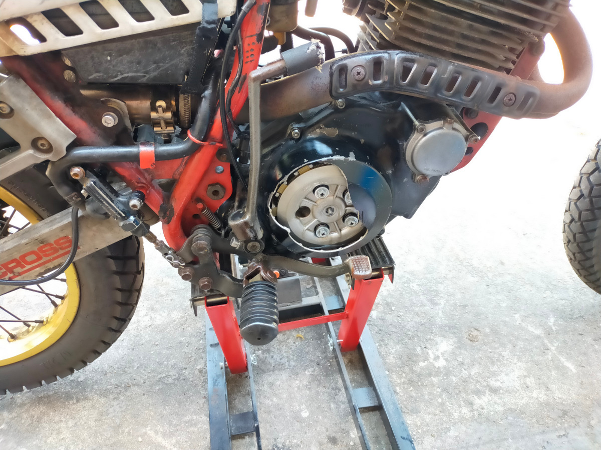

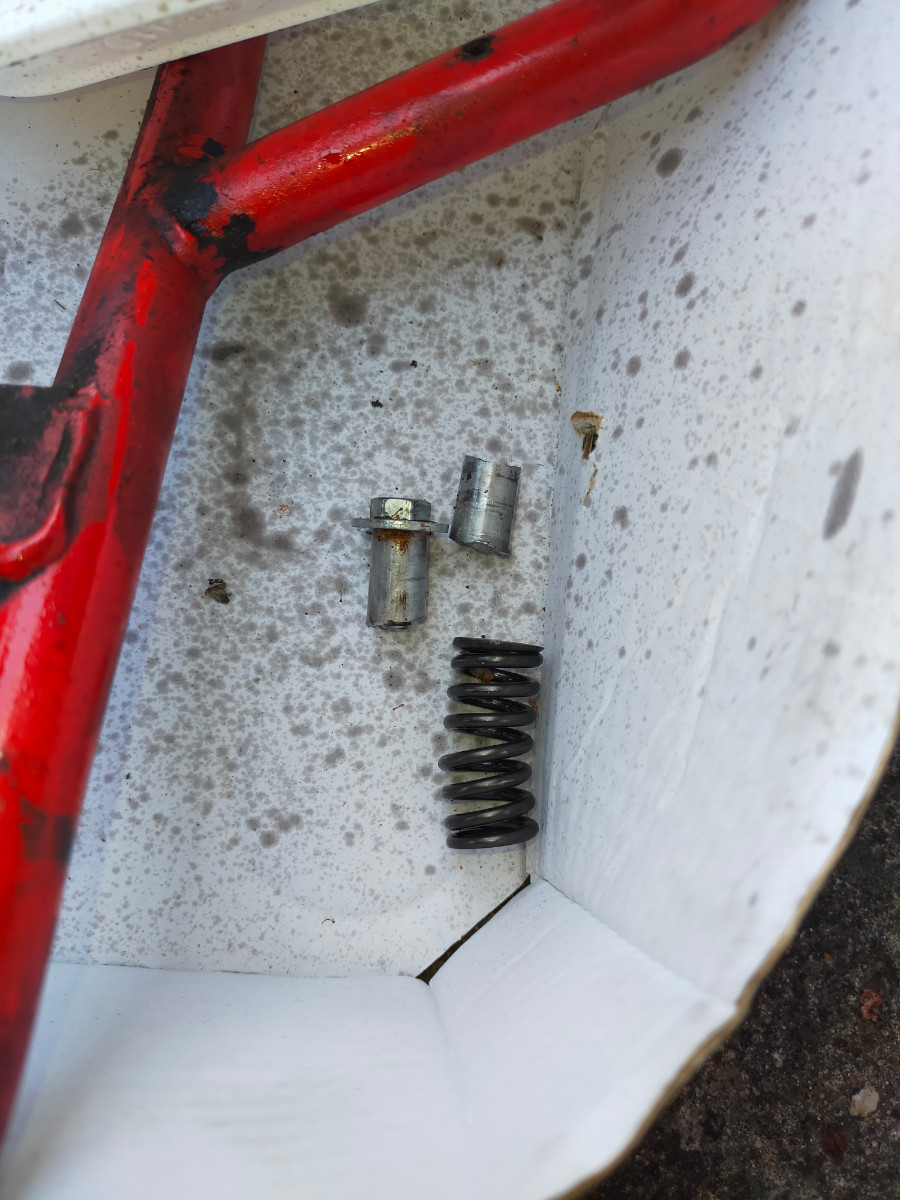

Hi Leute,
was hab ich für ein Pech mit meiner Bastelbude_XT, kaum repariere ich das eine fliegt mir das andere um die Ohren.
Im wahrsten Sinne des Wortes
Mir ist im Stand beim Testen im Neutralgang bei erhöhter Drehzahl ein "Befestigungsturm" für die Feder und Schraube des Kupplungskorbs abgerissen und hat samt Schraube mir den Kupplungsdeckel zerschlagen.
Ich hab mich für eine Erzgebirgetour jetzt am 17.07 vorbereitet und jetzt musste mir noch das passieren.
Was für ein Horrorbike.
Hat jemand vielleicht auf die schnelle einen Kupplungskorb und einen Kupplungsdeckel, den ich mir tauschen kann und meine geplante Tour mit Kumpels doch noch absolvieren kann??
Wäre ein kleiner Notfall.
Vielleicht schafft es ja einer mit DHL Expressversand (1Tag) mir das zu senden oder es gibt in meiner Nähe entsprechende Teile.
Über Tipps wäre ich auch dankbar vorallem wie sowas einfach mal passieren kann.
Hatte die Maschine nach einer Weile im Standgas immer wieder auf hoher Drehzahl gehalten.
Mal ne schnellrep Frage.
Könnte man mit den verbliebenen 4 Verbindungstürmen zwischen Kupplungskorb und KupplungsDruckscheibe fahren, also dass man nur das Öl und den Deckel wechselt und sich dem Korb an sich später beschäftigt oder ist das überhaupt nicht möglich, da die Druckscheibe nicht gleichmäßig belastet wird und es zu Problemen kommt.
Kupplungsscheiben sind relativ neu.
Bilder folgen.

- Beiträge: 1395
Re: ! Kupplung explodiert, Kupplungsdeckel zerschlagen! Schneller Ersatz??
Beeindruckend.
Ich kann leider nicht helfen.
Vielleicht hilft es, wenn Du schreibst, wo die XT gerade steht?
Warum hast Du im Stand den Motor so hoch gedreht?
Wie hoch?
Sowas sollte aber selbst bei Überdrehen nicht passieren.
Wenigstens hat die XT dabei nicht auf dem Seitenständer gestanden.
So konnte die Ölpumpe bei hoffentlich gut entlüftetem Ölkreislauf was ansaugen.
Ich kann mir vorstellen, daß die "Türme" bei irgendeiner Montage oder Demontage vorgeschädigt wurden.
Da darf man absolut keine Scherkräfte drauf geben. z.B. um die Kupplung zu blockieren.
Oder zuviel Drehmoment auf die Schrauben gegeben?
Kupplungsscheiben nicht richtig zusammengestellt?
Wurden die richtigen Schrauben verwendet?
Die Feder sieht verdächtig krumm aus. Wahrscheinlich beim Abspringen passiert.
Alles Spekulation.
Da muß ein guter Kupplungskorb und ein Kupplungsdeckel her.
Ist das abgesprengte Teil vom Kupplungsdeckel am Stück? Das könnte dann vielleicht geklebt werden.

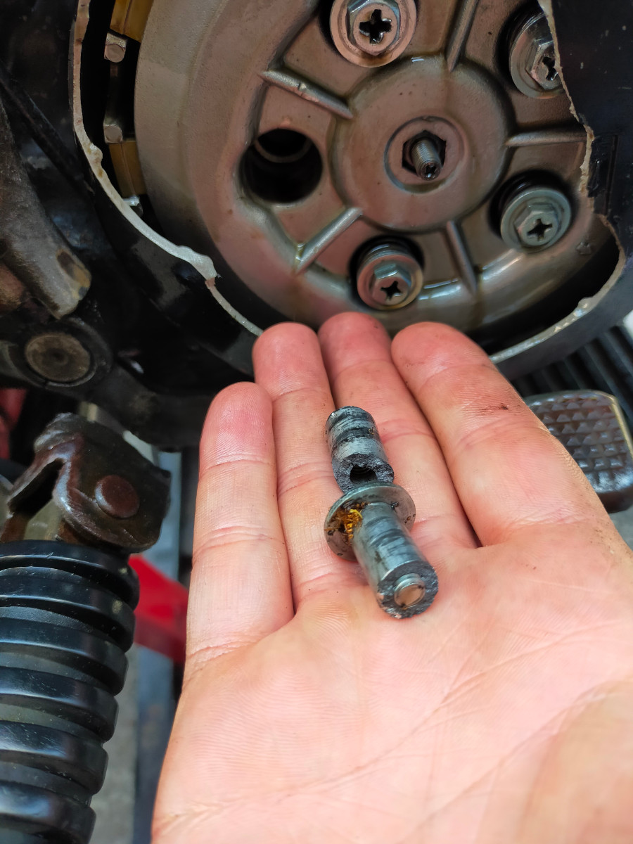

- Beiträge: 5860
Da fehlt doch die Kontermutter, heasd wo ist die?
Könnte die die Ursache gewesen sein? => Dann liegt die aber noch drin.
Kupplungsnabe brauchst du.

- Beiträge: 5860
Eher weil sich die Kontermutter verfangen hat.

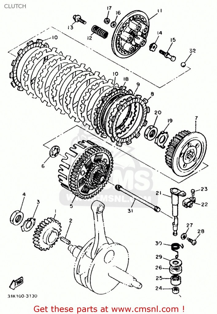

- Beiträge: 1395
Immer gut, sich die Explosionszeichnungen anzusehen, ob alles so ist, wie vom Hersteller gedacht.
- yamaha-xt600-1986-43f-europe-clutch.jpg (198.74 KiB) 2319 mal betrachtet
