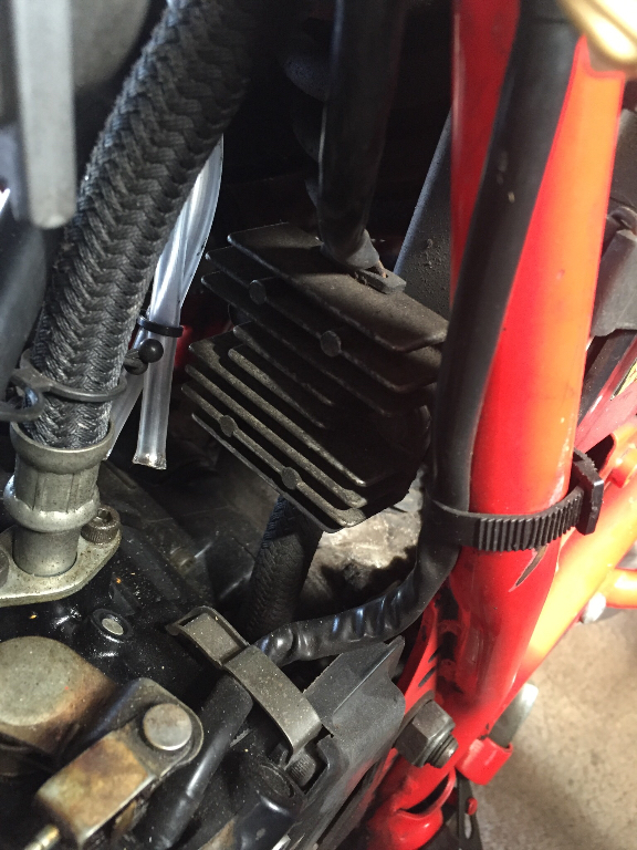

Steckverbindungen habe ich alle gefundenen gezogen und geflutet. Hierbei kam mir nur eine auffällig vor. Hiervon zeige ich euch gleich noch zwei Bilder. Kommt aus der Lichtmaschine ?!? Aus dem silbernen geriffelten Teil in der Mitte.

Was genau ist das geriffelte in der Mitte? Da wo der Stecker so zergammelt ist ?

Laderegler? Weiß/Weiß Rot/Schwarz/Braun
Der ist für den Zündfunken so überflüssig wie ein kropf.

Mit dem geriffelten Teil bei welchem ich nicht weiß was es ist meine ich das geriffelte mit den Kühlrippen, was fast aussieht wie ein Zylinderkopf hier mittig im Bild. An dem Stecker sind drei Kabel und der Stecker war sehr vergammelt:
