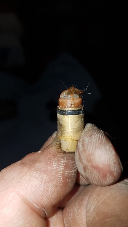

@Henner da kommt kein Wasser aus der KW-Enllüftung aber es gibt ja diesen Ablauf(kurzer verschlossener Schlauchanschluß) wo zB. Wasser sich sammeln sollte. Der Ablauf unterhalb der Kurbelwellenentlüftung war auch voll(ist ja unten verschlossen) das meinte ich. Die KWE nehme ich jetzt aus dem LFG raus und führe den in ein Extragefäß ab, verursacht eh nur Turbolenzen im Gehäuße die keiner braucht. Am Schluss kommt noch die Kabelverlängerung von dir rein und neuer Lack und sie ist wieder fit für Kroatien

Kanns das schon gewesen sein? Bin mal gespannt ob sie läuft wenn sie wieder zusammengebaut ist...
						Re: Motor geht plötzlich nichtmehr an (XT600k 3TB)
Genau das war es beim Andre damals.

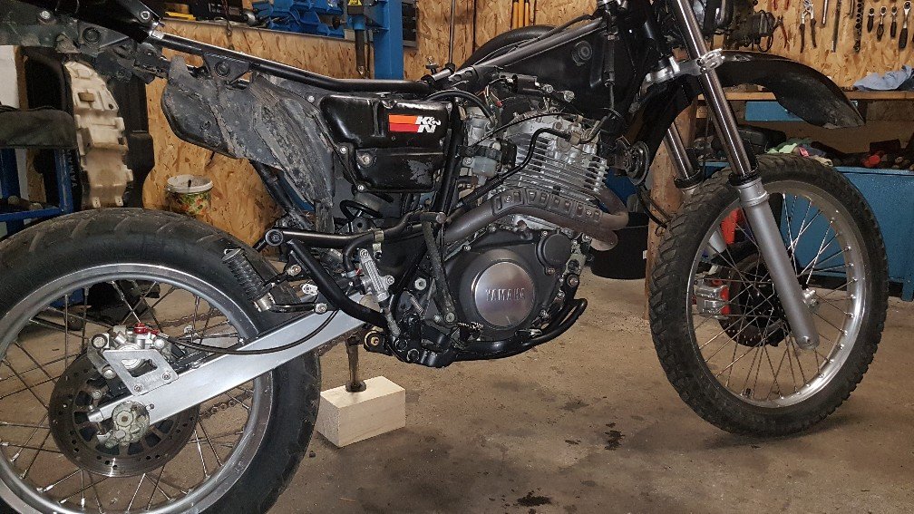

Vergaser ist wieder drin und gleich Elektrik mal überholt...bin gespannt wie sie läuft
Lack kommt auch gleich neu, ist ja schon fast 5 Jahre her mit entsprechenden Kampfspuren.
