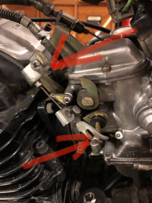

Ja gute Idee, mit dem Sprit hab ich dann weitergemacht. Es gab jetzt eine Dopplung mit dem thread Gemischbildung, weil da genau die gleichen Symptome an einer frühen Tenere aufgetaucht sind https://www.xt-foren.de/xt-phpbb/viewto ... 7&t=155391 Ich habe vermutet dass es mit dem Choke zusammenhängt, weil sie mit Startpilot sofort angesprungen ist. Aber was soll am Choke schon kaputtgehen? die Bohrungen sind alle frei, Kolben nicht übermässig verschlissen, also nochmal in Ruhe nachgedacht...
Der Mechanismus am Lenker war auch bei mir schwergängig und könnte das Problem verursacht haben...Man kann es schlecht sehen, weil der Tank darüber liegt.
Bei voll gezogenem Choke am Lenker war der Choke unten am Vergaser nur halb offen... Der Bowdenzug ist also langsam am geschraubten Anschlag durchgerutscht...
Als ich alles richtig eingestellt hatte und mit Sprühöl leichtgängig gemacht hatte, lief sie dann auch sofort...unglaublich, dass es so einfach war. Manchmal ist man eben betriebsblind.
...einfach nur der halbe Choke...da kommt das mit 30x treten schon hin.
Der richtige Test kommt aber morgen, wenn sie über Nacht richtig draussen gestanden hat. Ich glaub das war es. Grüsse und Danke Ölbrenner
