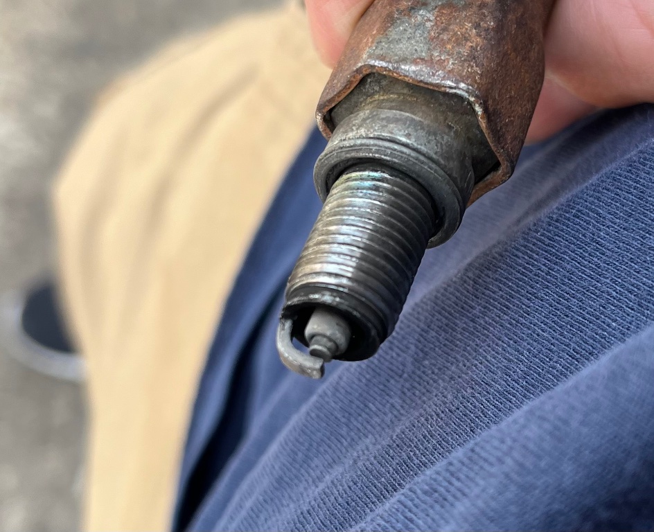

Die Kerze ist eindeutig überhitzt, Vorsicht!
Ein Bild wie aus dem Lehrbuch. Das ist kurz vor Motorschaden.

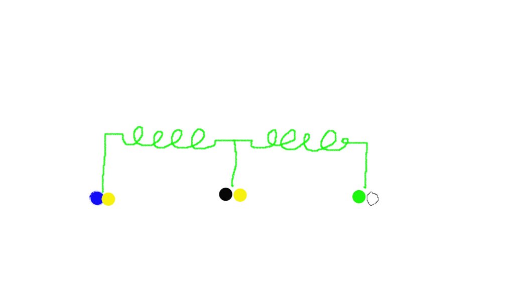

Picup:
Das sind zwei Zündgeberspulen in einem Gehäuse, die der cdi den Impuls geben. Dreierstecker.
Blau/Gelb => 92-138 Ohm <= Schwarz/Gelb => 92-138 Ohm <= Grün/Weiß
Messung bei 20 Grad.
Die beiden Signale werden in der CDI überlagert. Wenn ein Signal fehlt, stimmt der ZZP nicht.

Mit dem Christian geh ich nicht konform, ich finde die Kerze sieht nicht besonders überhitzt aus.

Da gehe ich in die Richtung von Hiha - Zündkerze sieht gut aus.

Mir gefällt die Kerze gar nicht.
Keine Ablagerungen und die definierten Kanten der Masseelektrode sind weg. Wo sind die hin?

Auspuff ist noch original, Krümmer auch. Hab heut früh novh Mal ein Bild von der ZK gemacht, Foto anbei…
