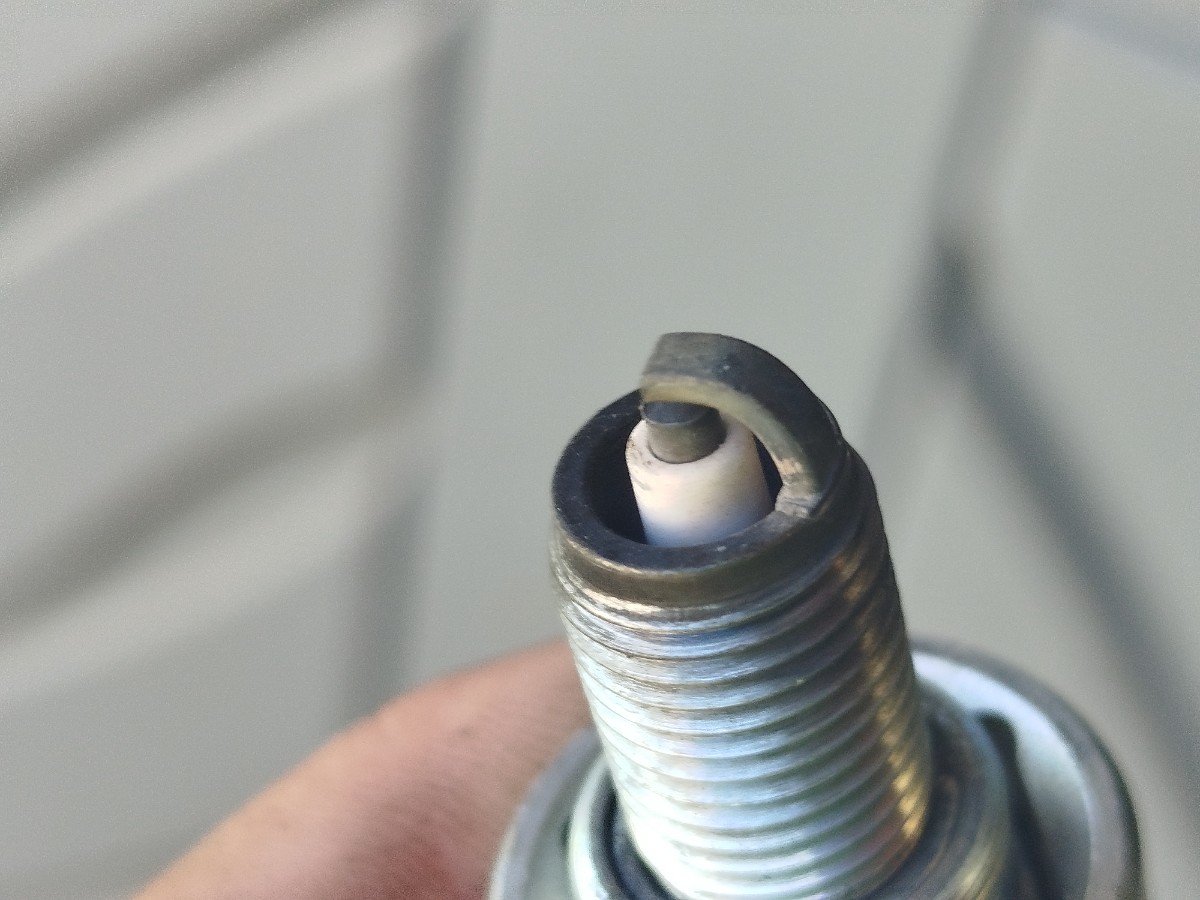

Test von heute:
  • schwimmerkammer hatte ich gestern leer laufen lassen
  • Sprithahn geöffnet
  • 2. Kick -> läuft
  • läuft für ne halbe minute
  • dann schnapp ich Helm und Handschuhe und sie geht aus
  • kicken läuft für 1-3 Sekunden und wieder aus
  • mehrmals wiederholt bis sie irgendwann garnicht mehr anspringt
  • Kerze ist trocken und funkt auch (hänge noch ein Bild an)
Konnte noch schnell die geliehene CDI testen -> keine Veränderung, die ist es also nicht
Somit sind Punkt 1 und 3 nicht die Ursache. 2 konnte ich nicht mehr testen. Werfe aber noch Punkt 4 und 5 ins Rennen
4) Schwimmerkammerhöhe. Diese habe ich zwar geprüft, aber da die schraube vermurkst ist nur über den Anschluss zum sekundärvergaser. Kann also nicht prüfen ob der Schwimmerstand dann wenn ich das Problem habe vielleicht nicht in Ordnung ist. Werde versuchen nen torx Bit einzuschlagen um sie auf zu bekommen.
5) direkte Verkabelung von Limastator zu CDI um unerkannte Kabelbruch auszuschließen
Was haltet ihr davon? Oder habt ihr weitere bessere Ideen?
VG Björn

Kohli
Beiträge: 23
Re: Sporadische startprobleme
Beitrag von Kohli »
Nachdem sie ausgegangen ist und ich mehrmals versucht habe sie wieder anzuklicken
Beiträge: 586
Wohnort: Kasseler Umland
Oho, sieht aus wie aus der Packung. Auch komisch. :gruebel:-smiley
