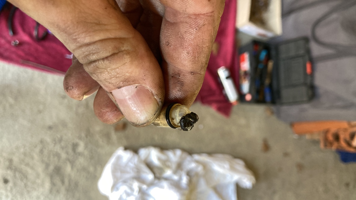

Moin, fast identische Probleme hatte ich dieses Jahr nach der Winterpause auch. Nur bei Volllast im 4/5.Gang, stottern, knallen und fast ausgehen.
Es war bei mir das Sieb hinter dem Schwimmernadelventil. Massiv verdreckt weil Steigröhrchen der Reservestellung im Tank ‚umgefallen‘ ist (wie auch immer das passieren kann, so fest wie das sitzt).Somit wurde natürlich schon der ganze Schlonz vom Tank angesaugt.
Denke eher nicht Zündung, weil nur Zündaussetzer in bestimmten Gängen sind eigentlich untypisch. Meist haste dann generell Probleme bei bestimmten Drehzahlen, egal welcher Gang.
Ich wills nicht komplett ausschließen, aber ich bin auch stark der Meinung das Problem liegt beim Gaser.
Würde aber natürlich bevor man den Gaser rausreißt die einfachen Dinge abklären. Hier wurden ja schon viele Hinweise gageben.
So sah es bei mir aus. Fast nur noch halber Durchsatz, klar das bei höheren Drehzahlen/Last in höheren Gängen die Mopete rumbockt. Braucht ja mehr Sprit als nachkommen kann.
Für Leerlauf/untere Gänge reichts dann.

Ich danke dir! Genau das gleiche bei mir!! Rohr vom Gashahn war ab, und der ganze Dreck kam rein, so schlimm sah mein kleines Sieb zwar nicht aus aber schon ordendlich dreckig..DreiTehBeh1991 hat geschrieben: ↑Sa 19. Jul 2025, 10:39Moin, fast identische Probleme hatte ich dieses Jahr nach der Winterpause auch. Nur bei Volllast im 4/5.Gang, stottern, knallen und fast ausgehen.
Jetzt läuft wieder alles wie es soll und ich habe sicherheitshalber zwei Benzinfilter verbaut damit sicher nichts mehr rein kommt wenn es mal wieder ab gehen sollte:)
