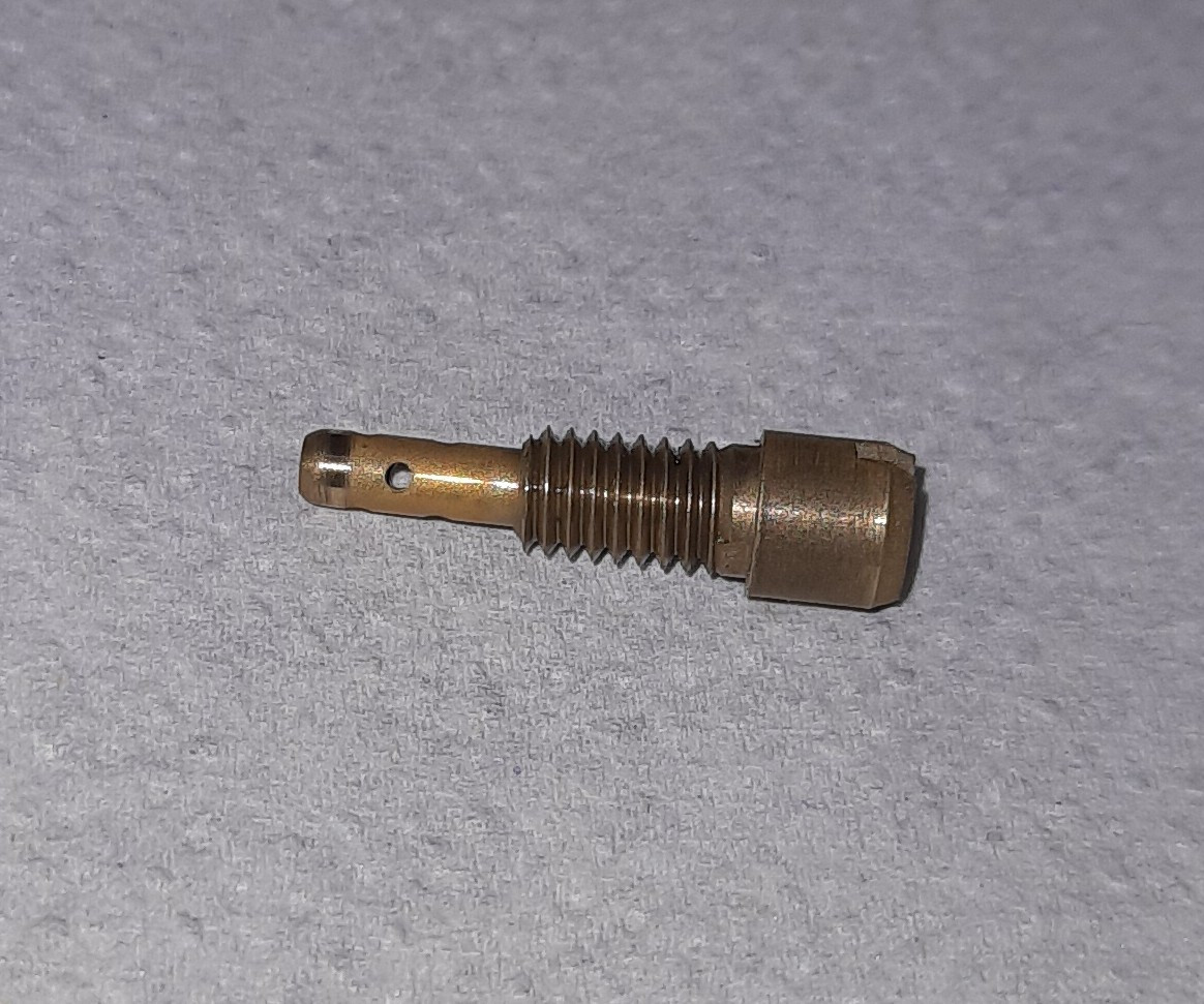

Nach Rücksprache mit dem Vorbesitzer empfiehlt dieser mir auch die Leerlaufdüse zu wechseln:
So sieht das gute Stück aktuell aus. Neben den Abnutzungen an der Spitze, kann ich keine Ablagerungen an den Öffnungen erkennen.
Ob un welchen Einfluss die Abnutzungen haben, kann ich ehrlich gesagt nicht beurteilen. Es kann nicht schaden das Teil auszutauschen, auch wenn ich kein Freund von "wegwerfen wenn eigentlich noch gut ist" bin. Was meint Ihr?

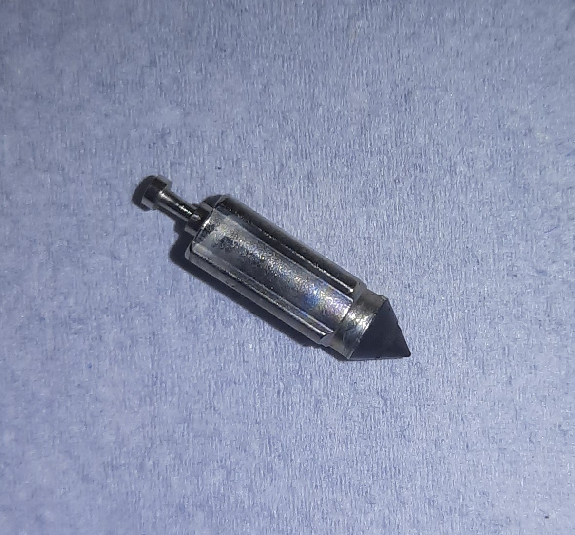

Beim Schwimmernadelventil ist eine deutliche Abnutzung zu erkennen, danke für den Hinweis!
Das wird definitv getauscht. Original oder Tourmax werde ich noch schauen, außer hier schreien alle das ich unbedingt das Originalteil nehmen soll.

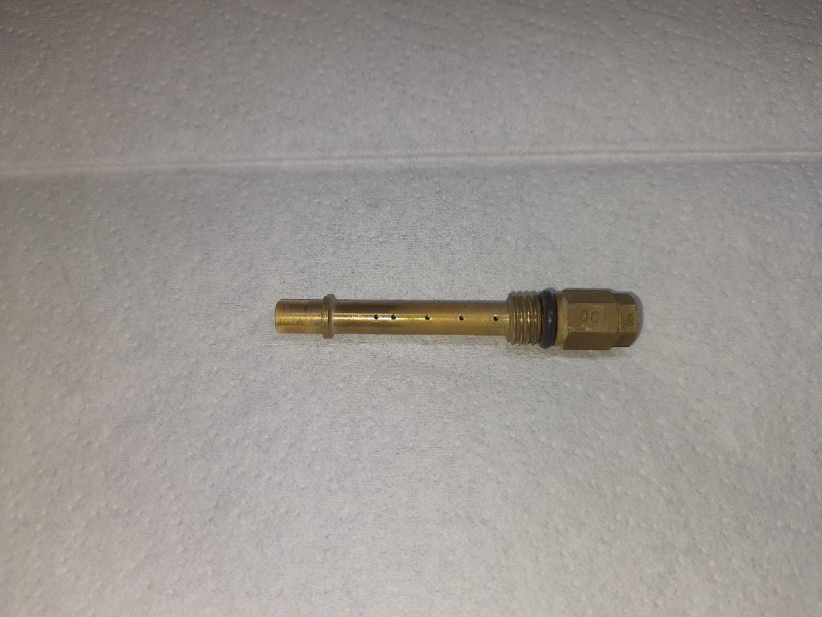

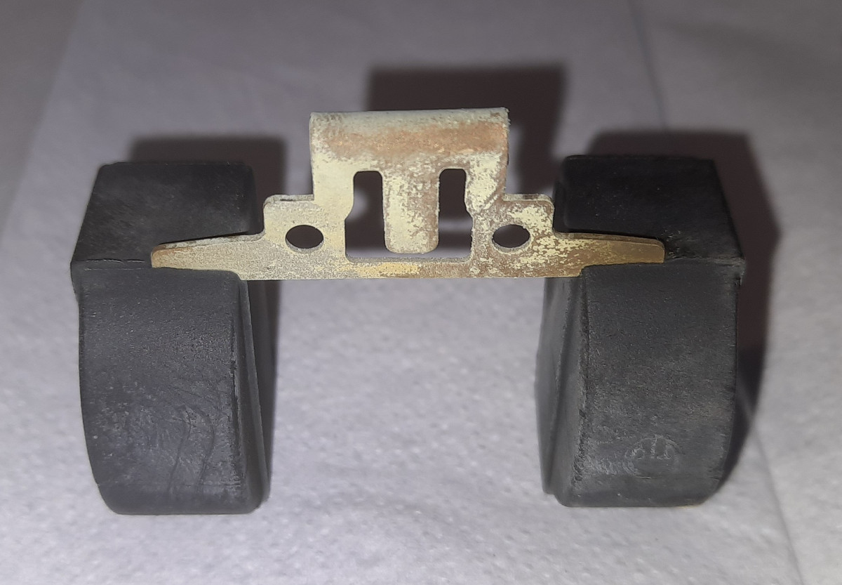

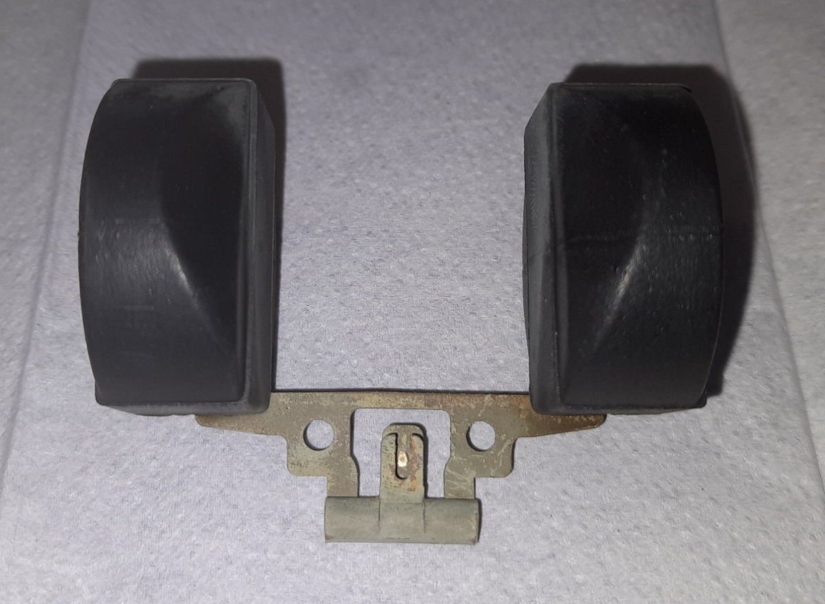

Als Anhang noch Bilder der Schwimmer und des Hauptzerstaubers. Erstere weisen am Verbindungsstück doch deutliche Ablagerungen auf.
Ich rufe morgen bei Motoritz an, ob er die Erstatzteile vorrätig hat. Bis dahin bin ich für Anmerkungen und Empfehlungen dankebar.
