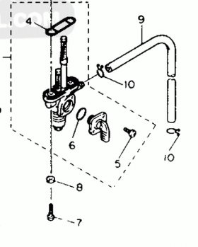

Wasn das für ein Benzinhahn? Wieso hab ich sowas nicht?
Beiträge: 1391
Re: Motor benimmt sich komisch
Weil Du keine 43f oder 2KF hast, bei denen sind original diese Benzinhähne verbaut.
Beiträge: 5853
Aber ich habe eine 2kf mit dem originalen Hahn. :shock:
Beiträge: 1391
So sieht's bei cmsnl aus:
Benzinhahn 2KF-Europe.png (130.06 KiB) 1137 mal betrachtet
Kann natürlich sein, daß die verbaut haben, was gerade da war.
Zuletzt geändert von Straßenschrauber am So 13. Sep 2026, 18:21, insgesamt 1-mal geändert.

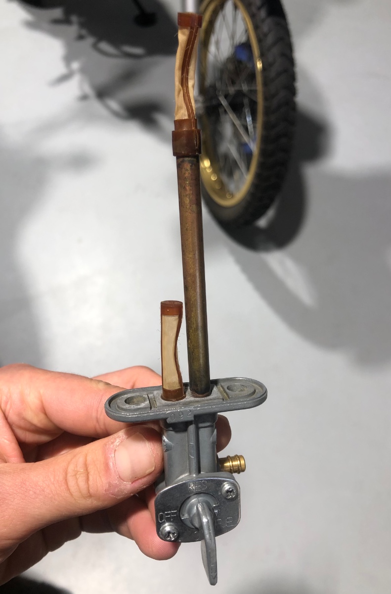

Beiträge: 1326
Und so in echt …
Beiträge: 1391
Kann natürlich sein, daß die damals verbaut haben, was gerade da war.
Oder der Controller hat das in der Serie angeordnet, weil diese Bauart billiger ist.
