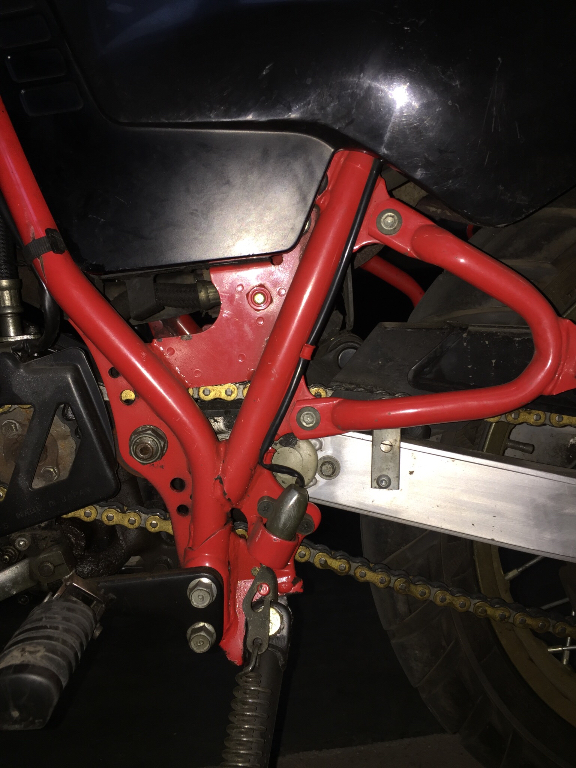

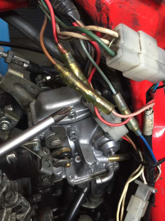

Steckverbindungen habe ich alle gefundenen gezogen und geflutet. Hierbei kam mir nur eine auffällig vor. Hiervon zeige ich euch gleich noch zwei Bilder. Kommt aus der Lichtmaschine ?!? Aus dem silbernen geriffelten Teil in der Mitte.
Dann habe ich die zwei Kabel vom Ständer Schalter getrennt und die beiden Enden vom Zündschlüssel zusammengesteckt. Nach diversen Kickversuchen habe ich diese Kabel aber wieder zusammengesteckt.
Benzinschlauch abgezogen über Stunden. Absolut dröge!
Benzin aus vergaser abgelassen neuen drauf - nix tut sich.
Kerze raus, neue rein. Ist eine DR7ES drinnen. Meiner Meinung nach die richtige.

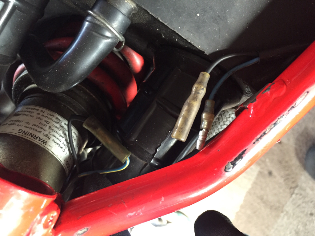

Ich habe mit gezogenem Choke ca 20 mal gekickt. Die Kerze danach mal raus gedreht. Sie sah dann auf keinen Fall nass aus. Ich hbin nieten schon
Ich habe dann mal wie ich es von früher kenne die Kerze in den Stecker gesteckt und diesen gegen den Kopf gehalten. Meine Frau hat nen paar mal gekickt. Aber ich konnte absolut keinen Funken erkennen !!! Der Ständer war dabei natürlich eingeklappt. Müsste denn kein Funken zu erkennen sein ?

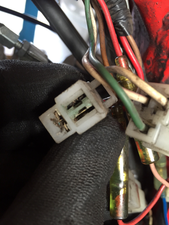

Hast du überhaupt nen Ständerschalter? Sind die beidenen Enden im Bild vom Ständerschalter? Wenn ja, dann musst du die zusammenstecken, um nen Funken zu haben.
Damit die kerze nass gekickt ist, dauerts schon ne Weile...
Das mit den Funken ist immer so ne Sache, er sollte kräftig sein... nicht immer sieht man den aber zuverlässig und der Kopf ist lackiert...
Was mir nicht gefällt, sind die selbergemachten Crimpstecker.
Mach das Plastik ab und löte das Kabel am Crimpstecker fest und nen Schrumpfschlauch drüber.

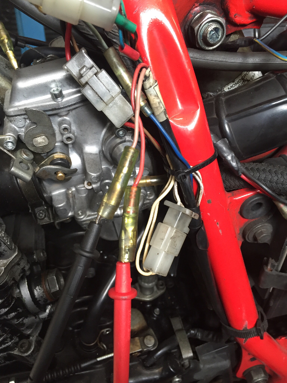

Ich habe einen Ständerschalter. Die beiden Stecker die man sieht sind die des Ständers. Die anderen beiden Enden habe ich zusammengesteckt. Nachdem auch das nichts änderte, habe ich sie wieder an die Ständerkabel gesteckt.

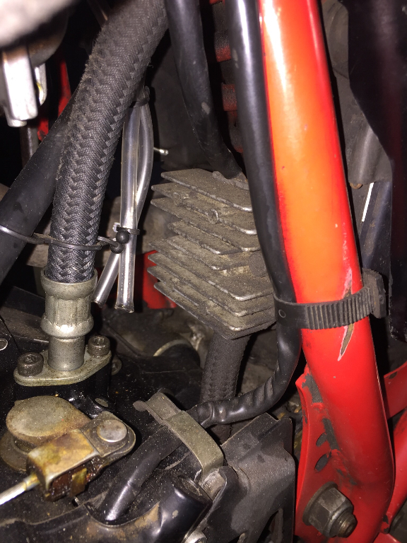

Was genau ist das geriffelte in der Mitte? Da wo der Stecker so zergammelt ist ?
Und natürlich habe ich die Kerze an eine sehr blanke Stelle des Kopfes gehalten und an mehrere Stellen. Sehe da absolut nichts Funken!

Du musst die Kabelbaumseitigen Enden des Steckers zusammen stöpseln = "Ständer oben, bitte Funken"
Was meinst du, auf welchem Bild?

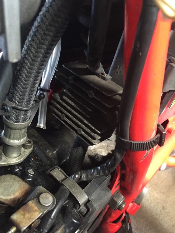

Laderegler? Weiß/Weiß Rot/Schwarz/Braun
Der ist für den Zündfunken so überflüssig wie ein kropf.
Ich finde keinen Ständerschalter...
https://www.xt600.de/xt_werkstatt/_tech ... _84_86.jpg

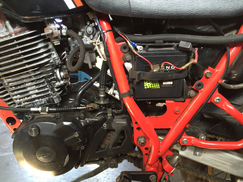

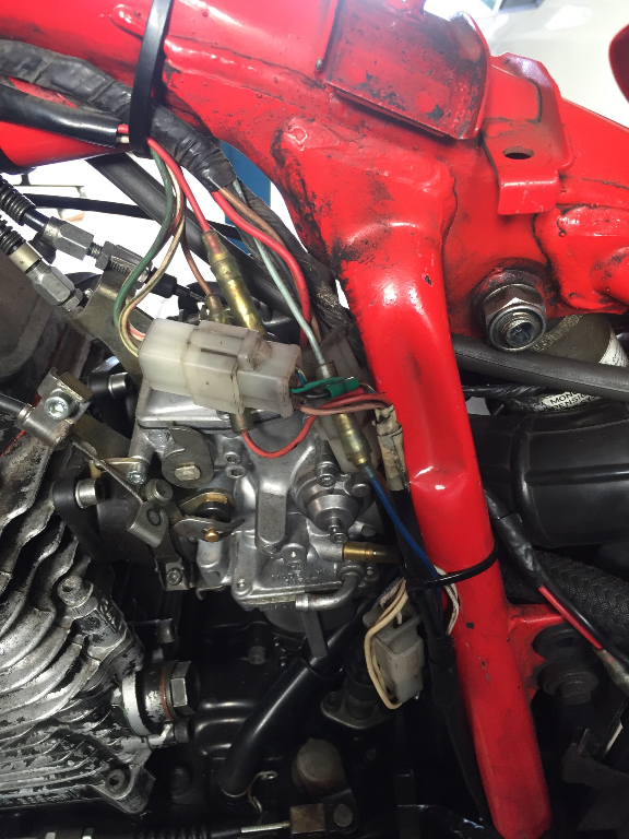

Doch doch, ich habe einen Ständerschalter. In folgendem Bild gut zu erkennen:
Mit dem geriffelten Teil bei welchem ich nicht weiß was es ist meine ich das geriffelte mit den Kühlrippen, was fast aussieht wie ein Zylinderkopf hier mittig im Bild. An dem Stecker sind drei Kabel und der Stecker war sehr vergammelt:

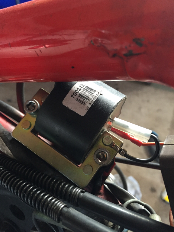

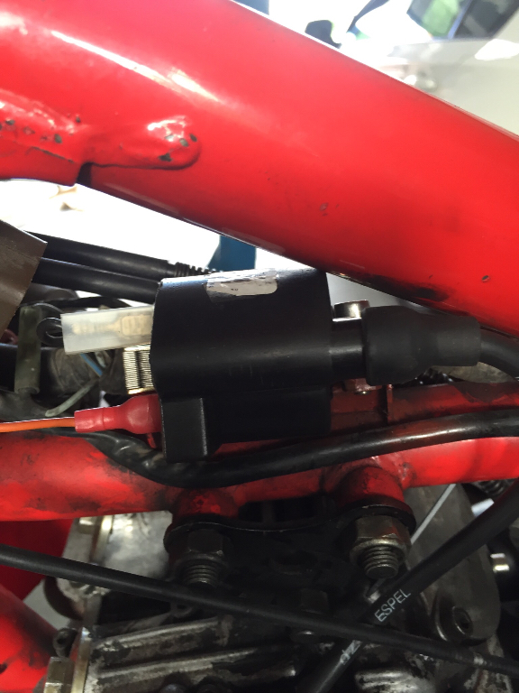

Ein weiterer interessanter Hinweis für mich ist der Massepunkt. Im Rahmen der Reparatur in der Werkstatt wurde ja die zündspule getauscht. Dabei wurde da wieder irgend ein Halter angeschweißt. So wurde es mir gesagt. Dieser wurde mit Rostschutzmittel versehen. Wo wird sich die Masse gezogen von der Zündspule? Direkt am Rahmen oder nicht?
Wenn wir schon bei der Zündspule sind - kann da etwas falsches verbaut worden sein ?

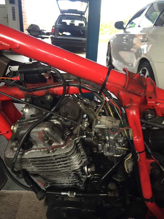

Im folgenden zeige ich euch auf dem Bild mal wie ich die Kerze eingeklemmt habe um dann mit eingeschalteter Zündung per Hand den Kickstarter zu betätigen:
Aber es funkt nichts!
Also muss sich jetzt ja offensichtlich etwas von der Zündung zerlegt haben oder habe ich einen gedankenfehler?
Wie soll ich weiter vorgehen ?..

Ich wollte die Lichtmaschine messen. Dazu habe ich die beiden Kabel abgesteckt (rot und braun) die von der Lichtmaschine kommen. Folgender Wert hat sich ermitteln lassen:
Dann ist mir aufgefallen, dass die Kabel offensichtlich falsch zusammengesteckt waren. Da eine Farbe eher aussieht wie ein Rosé und nicht wie braun waren sie offensichtlich verdreht !
Also umgesteckt und siehe da, die e Kerze funkt
Ich habe eben nur den Tank daraufgestellt, Choke gezogen und beim dritten Mal Treten war sie an!!! Ich muss gleich erstmal Junior vom Kindergarten holen und später den Rest zusammenbauen. Dann werde ich testen, ob es ein Zufall war oder jetzt wieder alles läuft. Da in der Werkstatt auch alle Kabelverbindungen getestet wurden, gehe ich ehrlich gesagt davon aus, dass sie es dort verdreht haben. Nur hätte sie dann überhaupt mal laufen können? Sie lief ja 2 x kurz und schlecht nach 1000 Startversuchen.
